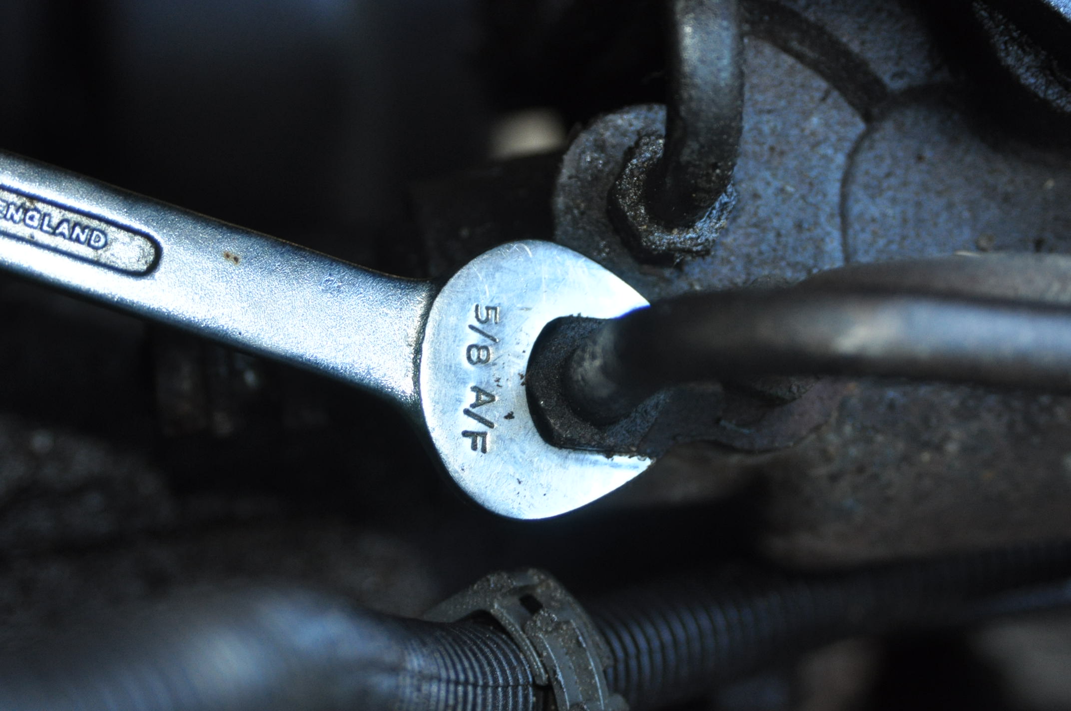

1) Désaccoupler la colonne de direction. il faut enlever les quatre vis et la faire glisser vers le haut. Si les vis ne sont pas enlevées elle ne glisse pas assez pour dégager l'axe cannelés du boitier.
Partie haute: 2) Partie basse: On remarque que les cannelures de la colonne dans le croisillon sont poussées à fond et donc que le croisillon est vers le haut en butée. 3) Les durites:
Pour la première, avoir la bonne clef, cela aide car c'est du genre 13 ça passe difficilement et 14 trop large . L'accès est bien difficile, il faut commencer par celle là 4)La deuxième, la clef de 14 va bien. Évidemment le Dextron commence à couler de partout. On peut avec une seringue vidanger le bocal, mais pas les durites . Donc ça pisse . 5)Au passage le petit joint torique qu'il est bon de changer. Prendre un modèle adapté car le liquide de DA est très agressif avec tout ce qui est caoutchouc. La forme, n'est plus ronde. 6) Là, il y a une petite nuance par rapport au def, la rotule est différente, mais le principe reste le même, il faut la démonter. 7) Ne pas défaire l'écrou jusqu'au bout, vu la manipulation à venir, cela épargnera les filetages en cas de dérapage. Remarque que cela pisse encore de la Dextron . 8 ) Mettre une pression écartante, ici à l'aide d'un tube puis taper un bon coup sec avec une massette de 1,5 kg sur la biellette pendante. Sans taper ni le filetage, ni le soufflet en caoutchouc de protection. Revoir la photo de la position du coup de du marteau ici. 9)Les quatre vis qui tiennent le boitier de DA sur le châssis, celle ci ne sont pas équipées de rondelles spéciale dont-il faut rabaisser un coin d'un des pans pour pouvoir desserrer. La clef utilisée pour les desserrer, du moins sur le premier tour, est une clef de force muni d'une douille de qualité. Car ces vis sont montées d'origine avec de la Loctite. ( Loctite bleu à prévoir pour le remontage . ) 10) Barre de raccordement courbé forger: Il est préférable de la dissocier au niveau du support de la barre Panhard pièce que tu vois sur la photo, plutôt que sur le boitier de DA. Là aussi une bonne clef est nécessaire. 11) Voila, maintenant que le boitier de DA est par terre, tu peux voir la barre de raccordement courbé forgé sur le boitier de DA avec son écrou et sa rondelle.
