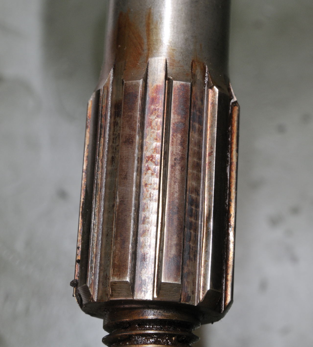

disco200tdi a écrit :
nomansland a écrit :Salut , a mon avis c'est moins le surcroi de couple du 200 , que le "choc du coup de manivelle" a chaque éxplosion qui peu engendrer des dégradations au niveau de la transmission !! malgré le montage (dès l'origine des 200tdi) d'un disque d'embrayage comportant des ressorts amortisseurs et l'amortisseur hydraulique monté avant le recepteur d'embrayage , les cannelures de sortie de BV ne dépassaient que rarement les 150mkm !!!
L'usure des cannelures de sortie de BV entrée BT, sur les LT77, est due a la quasi absence de lubrification.
Partiellement résolu par le nouveau pignon percé. :wink:
Oui ,mais sur les land 90et 110 en 2,5 atmo ,3,5 V8,ou les range V8 , ce problème est quasi innexistant !!!
donc je confirme ma théorie !!! :mrgreen:
Sur les pièces que j'ai autopsiées, c'était de l'usure abrasive, pas des conséquences de choc.
Mais l'usure abrasive peut survenir suite à des mouvements cycliques, dues aux variations de couple, de pièces l'une par rapport à l''autre, sous mauvaise lubrification et le couple transmis à son influence. Sur les 2.5 atmos, le couple est bien plus faible et sur les V8, l'amplitude des mouvement cyclique est bien plus faible.

Salut Pater , tu confirme en partie ma théorie ( qui n'est que de mes constatations !) , évidament le manque de lubrification amplifie l'usure due aux"chocs" du fonctionnement du moteur 200 ou 300tdi !! Avec les nouveaux pignons (percés pour une meilleure lubrification du couple arbre de sortie /pignon d'entrée de Bt ) on allonge un peu leur durée de vie , mais le problème subsiste !!
tu peux peut -etre nous faire un expication a ce sujet ?

nomansland a écrit :évidament le manque de lubrification amplifie l'usure due aux"chocs" du fonctionnement du moteur 200 ou 300tdi !! Avec les nouveaux pignons (percés pour une meilleure lubrification du couple arbre de sortie /pignon d'entrée de Bt ) on allonge un peu leur durée de vie , mais le problème subsiste !!

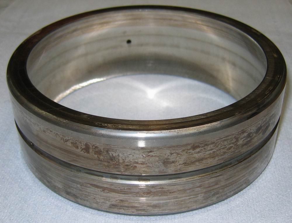

Cela n'a rien à voir avec des chocs. Mais bien à des micro mouvements dus aux variations de charges.
Prends le pignon d'entrée de BT, il a des dentures hélicoïdales. Tout couple transmis crée donc un effort axial poussant le pignon. Mais cet effort axial change de sens selon que le pignon est menant (couple moteur) ou mené (frein moteur). malgré le fait que le pignon soit monté sur des roulements préchargés, des déplacements axiaux de l'ordre du centième ou plus existent. Le pignon se déplace axialement par rapport à l'arbre secondaire de la BV.
Les micro déplacements, si la lubrification est mauvaise finissent par arracher des micro particules d'acier qui s'oxyde rapidement (d'où la couleur rouille même si le milieu n'est pas humide). C'est le fretting corrosion, ou corrosion de contact.
Voici un cas type de fretting corrosion sur une bague extérieure de roulement à rotule sur rouleaux. Ce sont les micros mouvement de la bague extérieur du roulement dans son logement qui a créé ces détériorations.
Les particules oxydées, une fois mélangées avec le lubrifiant, surtout si le lubrifiant ne circule pas, de la pâte à roder. D'où la couleur rouille de la pâte retrouvé dans le pignon ou sur les cannelures de l'arbre secondaire.
L'augmentation du jeu due à l'usure accélère le phénomère
Les efforts transmis ont une influence, tout comme la vitesse de déplacement d'une surface par rapport à l'autre ou encore la quantité, et la nature du lubrifiant.
