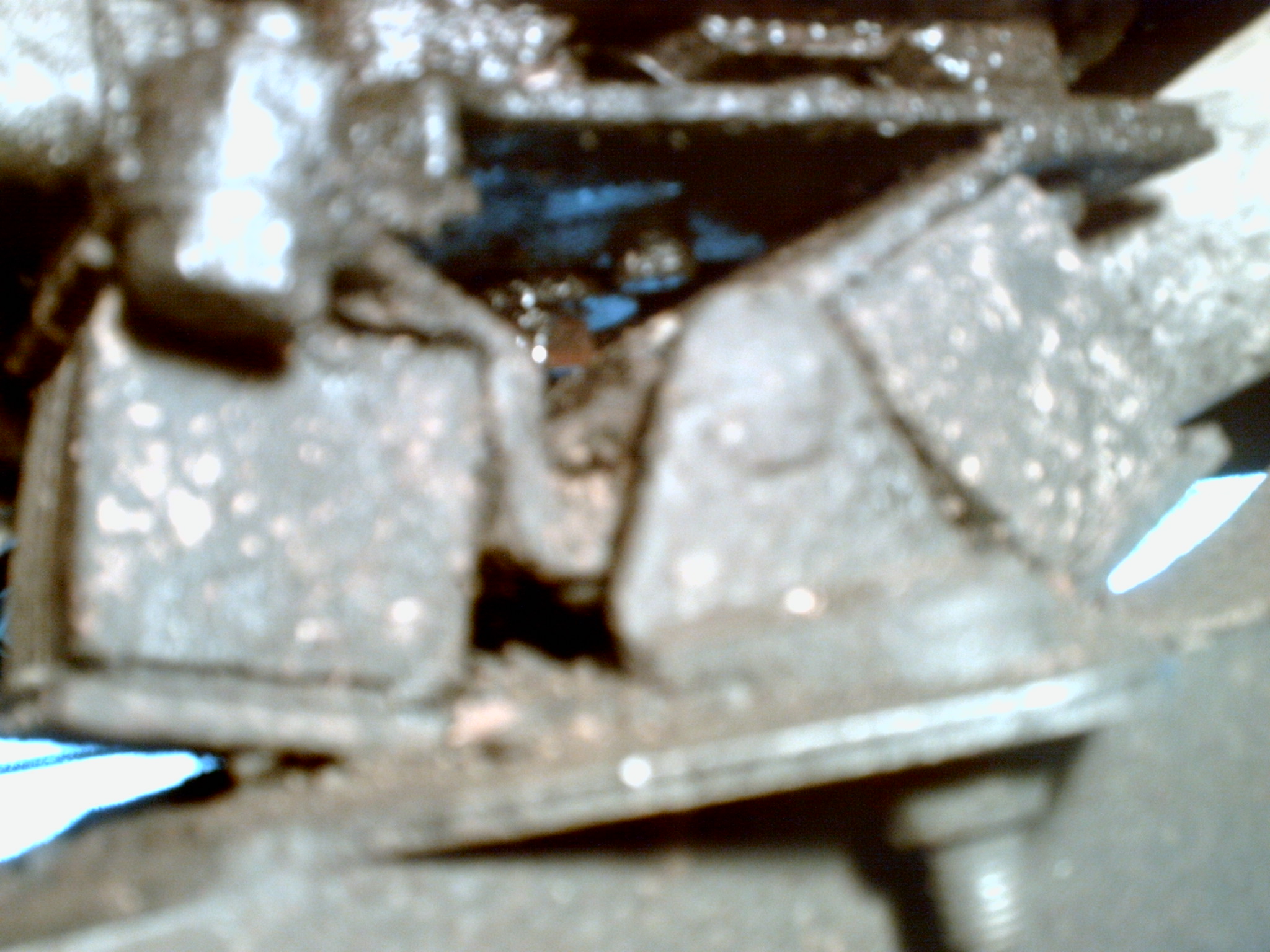

Le support sous la boite/transfert me semble bizarre, j'essai de joindre une photo, sinon je peut les envoyer par mail.
Si quelqu'un a une idée de ce qui reste a faireje vous en remercie d'avance...Jeff
