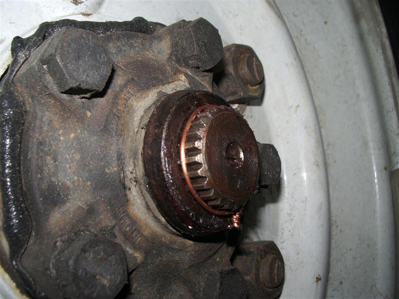

(il s'agissait en fait de rendre le def roulant, pour ralier le sud ouest, avec possibilité de rajouter de l'huile en court de route en cas de fuite quelque part, sans redémonter un arbre....surtout sans circlips aux arbres, que j'ai remplacé par ce que j'avais sous la main..
des fils de cuivre..............)

les demi-arbres sont restés bien sages, solidement maintenus par les fils de cuivre :mrgreen:

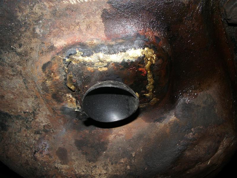

Voilà, tout est rentré dans l'ordre ou presque. Le retour s'est en effet bien passé, j'ai même fêté les 250 000 km du côté de Carcassonne.
Voici quelques vues de détail pour le plaisir :
Circlips universel
Circlips universel
Bouchon semi-universel
Filet rapporté pas du tout universel
Le seul truc qui semble être passé dans le différentiel du pont semble être le filet rapporté : et bien ça fait beaucoup de bruit. C'est ce boucan qui m'a fait arrêter et désaccoupler le pont AR.
Dans la BT, on a bien eu l'impression que seul la position "différentiel bloqué" ne fonctionne pas correctement. Dès que j'ai le temps, je la démonte, mais je pense que ça ne sera pas avant janvier.
