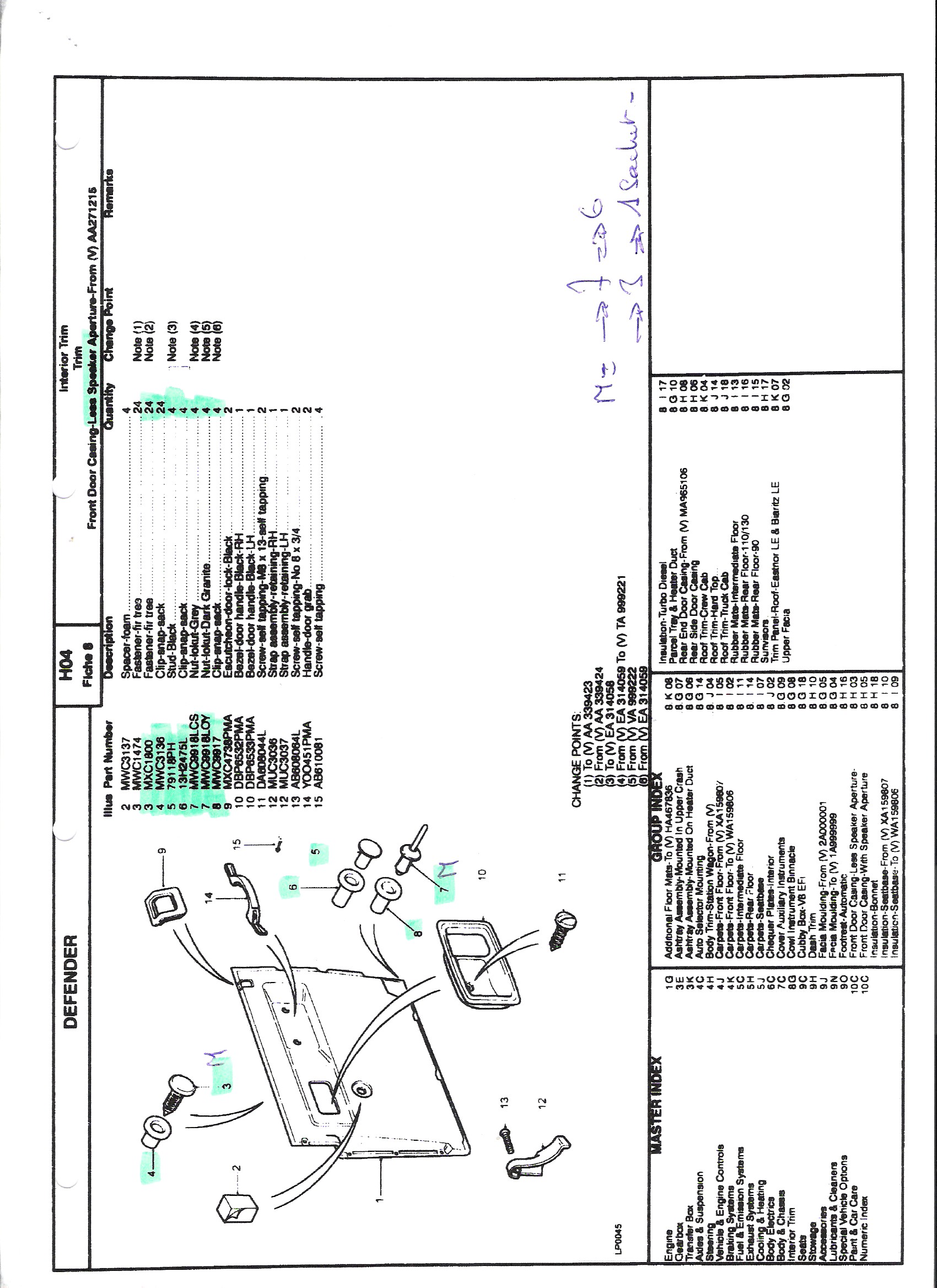

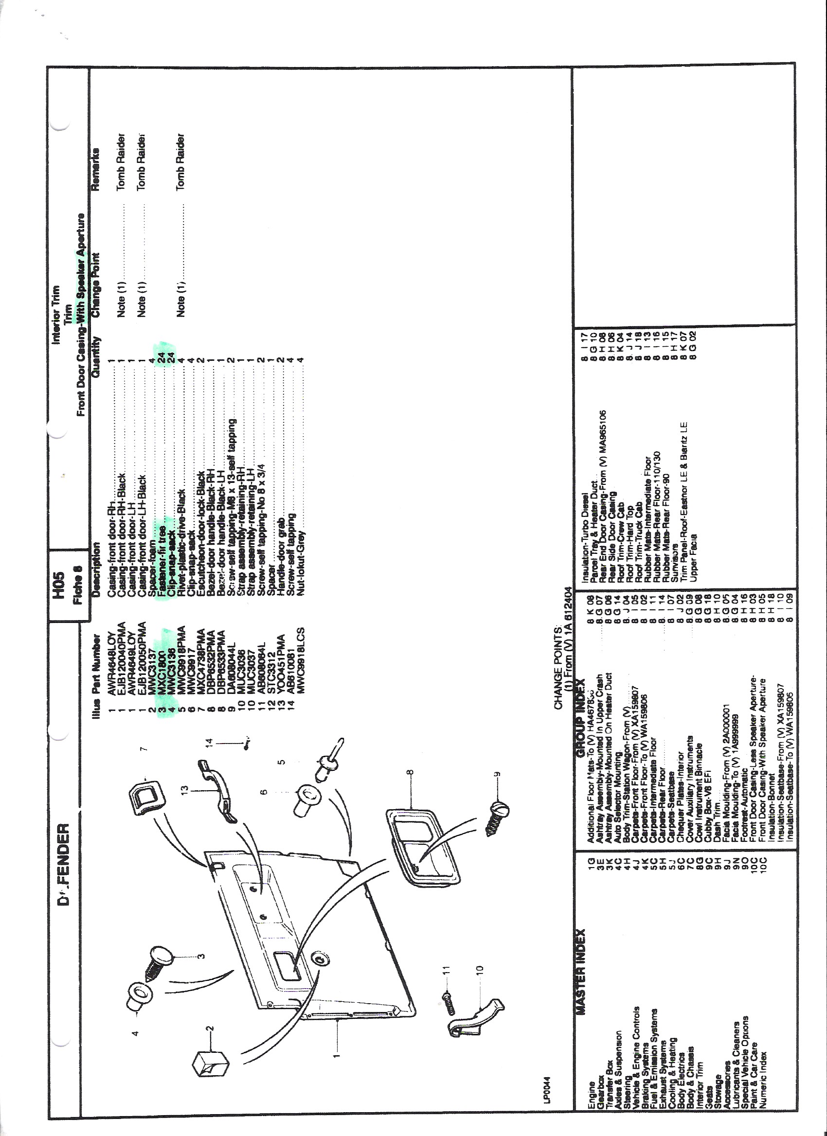

Bonjour Thierry,
Tu trouveras ci-joint les scans des pages du CD LR que j'ai utilisé pour le remplacement de mes portes AV. J'ai finalement remplacé les portes complètes par de portes de Td5 trouvées dans un VG chez nos voisins.
Ne tiens pas compte des annotations et coups de stabilo.
N'hésite pas à me recontacter besoin d'autres infos ou adresse de sites.
Bon journée.
Robin

Super,
Merci Robin
Je vais regarder ça en détail et voir où c'est trouvable chez au meilleur tarif (LR, indep, UK...)
