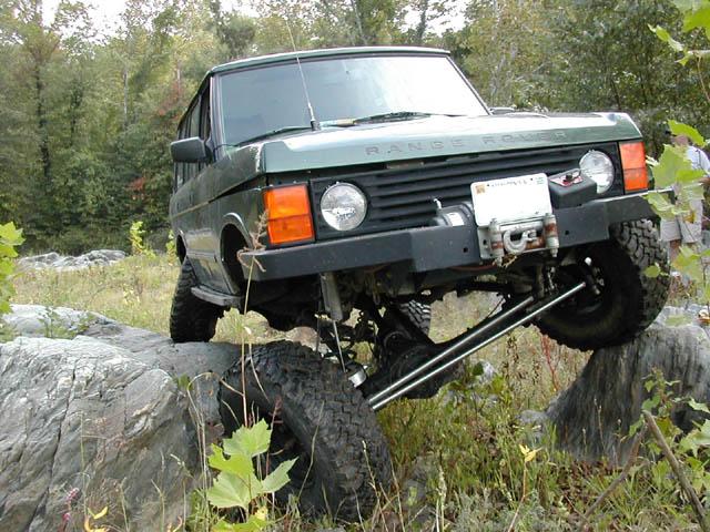

C'est bien un montage de ce type que j'avais imaginé à un moment, en effet.
Cela dit, au vu de la vidéo, tu es toujours de mon point de vue dans un cas de figure très typé qui doit être analysé comme tel :
l'effort de traction nécessaire à la progression reste faible : le terrain est plat ou presque,
faible effort de traction => répartition des poids à l'essieu équilibrée (50/50),
répartition des poids 50/50 => l'arrière travaille autant que l'avant.
Dans le cas où tu tapes dans des fortes rampes avec des marches importantes, le décor change :
effort de traction important, donc répartition des poids inégales (prédominance sur l'arrière), donc valeur absolue du débattement de l'arrière de moindre importance par rapport à l'avant.
Exemple numérique :
Land 90 stock : poids sur l'avant 1 150 DaN, poids sur l'arrière 1 045 DaN. Rampe à franchir : 5°. Effort de traction requis pour progresser: 190 DaN.
Transfert de poids dû à l'effort de traction : 57 DaN
Réaction d'appui par essieu : 1 089 Av, 1 098 Ar.
On voit donc que les débattements peuvent s'équilibrer parfaitement entre les deux ponts. Les ressorts peuvent avoir un tarage quasiment identique.
Même véhicule dans une rampe de 30°. C'est monstrueux, comme rampe, mais ça existe...
Effort de traction requis pour gravir la rampe : 1 100 DaN.
Transfert de poids dû à l'effort de traction : 326 DaN
Réaction d'appui par essieu : 670 Av, 1 230 Ar.
Pour être vraiment significative dans ce cas de figure, il faudrait que la préparation garantisse :
1°) que la raideur des ressorts avant soit réduite de moitié (le poids sur l'essieu avant a été divisé par 1,7 par le couple de cabrage et l'effet du cosinus de l'angle de rampe)
2°) que la conception des débattements permette à la roue avant la moins chargée d'aller chercher très loin le terrain. En fait, plus ça grimpe, plus l'essieu avant doit travailler sous des réaction d'appui très faibles, d'où l'importance pour la suspension avant de pouvoir débattre en détente sous des réactions d'appui très faibles. Sa rigidité doit donc diminuer et sa course augmenter : en deux mots, sa sensibilité au terrain devient prépondérante alors que l'arrière, écrasé par la charge, devient beaucoup moins sensible : le 4x4 "colle au terrain par le cul".
On pourrait formuler les choses encore différemment : à plat, les deux roues appartenant à la même diagonale vont se lever pratiquement en même temps, les poids portés étant quasiment les mêmes (moins de 10 DaN d'écart entre les deux). Tu peux donc faire jouer ta suspatte à mort. C'est d'autant plus spectaculaire que l'effort de traction requis est faible. C'est ce que montre ta vidéo.
En revanche, quand ça grimpe, les poids portés sont très différents : 560 DaN d'écart entre les deux essieux. Tu obtiens donc, au bout du bout du croisement de pont, la répartition des poids suivantes :
Avant droit : 0. Que la roue effleure le sol ou qu'elle en soit à 50 cm en pendant lamentablement, c'est kif kif bourricot.
Avant gauche : 670 DaN. Une seule roue porte le poids et le ressort concerné est à peine plus comprimé qu'il ne le serait sur route...
Arrière gauche : 280 DaN
Arrière droit : 950 DaN (ce ressort là porte presque le double de ce qu'il porte à vide sur route, donc on imagine facilement que le pont est en appui sur sa butée de talonnement)... Il faudrait que la raideur des ressorts arrière soit doublée.
Tu es donc en deux roues motrices, le pont avant ayant une roue en l'air. En supposant que tu aies des difs normaux, que l'adhérence soit de 1 (trrrèèèès optimiste) et que l'effort passé au sol soit à peu près proportionnel au poids porté par chaque roue (bof, bof) tu passes au mieux 280 x 2 = 560 DaN, soit même pas la moitié de ce qu'il faut.
Conclusion ça passe pas. Ca croise, ça patine, ça fait des reprises d'adhérence quand le véhicule recule (inévitable dans ce cas). Bref, c'est le souk.
En résumé, si tes terrains de jeux favoris ne génèrent que de faibles efforts de traction (piste ou franchissement dans le gras très technique comme la vidéo le montre) ou des efforts de traction importants dans des rampes pas trop défoncées (dunes ou murs de type terrains de cross) tu peux foncer sans regrets dans la préparation de ta suspension. De plus, des True Trac feront merveille, car des suspensions à course augmentée retardant l'apparition de biais de couples trop élevés pour des glissements limités décuplent évidemment leur efficacité.
En revanche, si tu fais de la grimpette un peu costaud dans les rochers ou du trial pur et dur, tu seras déçu.
Comme d'hab, je n'ai pas d'avis sur ces questions, j'essaie simplement de décrire le plus finement possible les utilisations spécifiques qui doivent, selon moi, motiver ces préparations.
Et, comme toujours, le calcul, même s'il ne prétend pas être vérité absolue, donne des repères assez significatifs qui permettent, au passage, l'interprétation de vidéos ou de configurations intéressantes.

Re: Améliorer les débattements avant
Raté!! Moi, j'ai un usage principalement ballade cool dans les bois et de la route pour y aller, j'ai donc besoin d'un véhicule pas trop modifié pour rester sur la route! je n'ai qu'un kit suspension OME de base pour réhausser un peu et passer des pneus en 265/75R16, avec une légère découpe des ailes, ca passe tout le reste est stock!! j'ai des silent bloc poly violet, mais ils sont plus raids que l'origine, donc...deslandes a écrit :Bah moi, j'aime bien le père Noël... pour toi cela ne sert à rien et tu préfère les blocs, non?
Par contre, il m'arrive d'aller sur des terrains de franchissement, genre le RL, et je ne me contente pas des pistes roulantes! mais j'aime chercher la bonne trajectoire qui me fera passer en douceur... et si ca passe pas, ben... je vais sur une autre zone
Merci Normand pour tes explications qui ont le mérite de faire réfléchir et poser les bonnes questions... sur l'utilité de la préparation et du terrain adapté...
C'est vrai que le gras en ce moment m'amuse bien, le nettoyage par contre moins...
Malgré tout, évidemment le franchissement rocailleux fait aussi parti de mes plaisirs... ainsi que comme Feub la balade cool...
Donc j'essai de faire des compromis depuis des années et pour l'instant pas déçu du tout...

On peut dire ça comme ça, en effet...deslandes a écrit :Ou que certain pote ferait mieux de s'acheter des pneus avant des équipements...
A propos de terrain farce, il y a par chez moi un sol remarquable pour faire des essais en tous genre : la craie tendre, surtout lorsqu'il pleut...
Aussi glissant que la glace vive, parfois. Spécialité locale...
Le seul moyen de progresser dessus, c'est de chaîner.
C'est notamment là-dessus que j'avais vérifié, il va y avoir une petite vingtaine d'années, mes petits calculs sur les suspensions.
- Messages : 13707
beng.... si l'arrière colle au terrain, le diff central bloqué suffit pour avancer.... non ?Normand 1400 a écrit : sa sensibilité au terrain devient prépondérante alors que l'arrière, écrasé par la charge, devient beaucoup moins sensible : le 4x4 "colle au terrain par le cul".
- Normand 1400
- Messages : 1866
Non, malheureusement...
Sauf à disposer d'un moteur central, mais tu sollicites alors trop l'adhérence de l'arrière, donc c'est pas top non plus. En théorie, pour faire le zouave dans les rampes à fort croisements (ou pas) mieux vaut un engin très lourd de l'avant ; du coup, grâce au couple de cabrage, tu équilibres bien mieux les réactions d'appui aux 4 roues. Le Lada était génial pour ça : moteur carrément à cheval sur le pont avant, on avait une répartition égale des poids entre l'avant et l'arrière vers 20° de rampe. Avec une suspension avant plus efficace en détente, un bon Diesel coupleux vers 1 000 et quelques tours (1 400 tant qu'à faire ) et des blocs, c'était Byzance!
Regarde les valeurs que j'ai données ci-dessus : en croisement, le pont arrière ne peut pas toujours disposer de la réaction d'appui suffisante, donc de l'adhérence nécessaire à la roue la moins chargée, pour avancer. Et comme un dif classique ne passe pas au sol plus du double de ce que la roue la moins chargée autorise, ça le fait pas...
C'est pour cette raison qu'il faut "charger" les grosses marches biaises ou les gros croisements plein pot pour passer : seul l'élan peut neutraliser cette perte momentanée de motricité. Mais avec un risque de rebondissement du 4x4 dans les grosses marches et sa conséquence la plus courante : des trajectoires incontrôlables et/ou des casses (carters, carrosserie ou demi-arbres par reprise d'adhérence).
Sauf à disposer de blocs, on ne contrôle pas, par définition, faute de motricité, les transferts d'appui AV/AR lors des forts croisements. Car seul le couple de cabrage permet de jouer sur ce paramètre ... le volant se chargeant lui de rééquilibrer les réactions d'appui transversales, la combinaison des deux permettent de compenser les délestages des roues dus au terrain.
Or ce sont eux (les transferts) qui permettent grâce à de petites impulsions d'enrouler, gratton par gratton, aidés des réactions -maîtrisées- des pneus et de la suspension, pour se hisser d'une marche à l'autre.

Un RRC........même chose mais US cette fois................ @+JM

Vu la photo du Def avec le kit SafariGuard, je me suis mis à chercher des photos expliquant le montage.
C'est bon j'ai compris comment les 3 links fonctionnaient. Au niveau du pont les deux bras latéraux ne sont fixés qu'en en seul point, au lieu de deux, ce qui donne un dégrès de liberté supplémentaire (rotation autour de l'axe du boulon de fixation). Le troisième bras, central est fixé aussi en un seul point aussi, mais bien décalé et ne sert qu'à empêcher le pont de tourner autour de son axe. Il semble que ce bras soit en deux parties, l'une pouvant tourner par rapport à l'autre autour de l'axe de ce bras. On a une sorte de système à parallélogramme déformable, un peu comme les bras oscillants arrières des motos BMW à cardan.
Le degrés de liberté supplémentaire entre les bras et le pont, par rapport à l'origine permet un débattement supplémentaire.
Ceci dit j'ai trouvé un liens donnant des résultats de tests de diverses modifications : http://www.yellowdefender.com/twist_off ... /index.htm
Notons que lors des tests routiers, le kit Safari Guard s'est cassé et le pont à tourné autour de son axe entrainant des dommages collatéraux......
