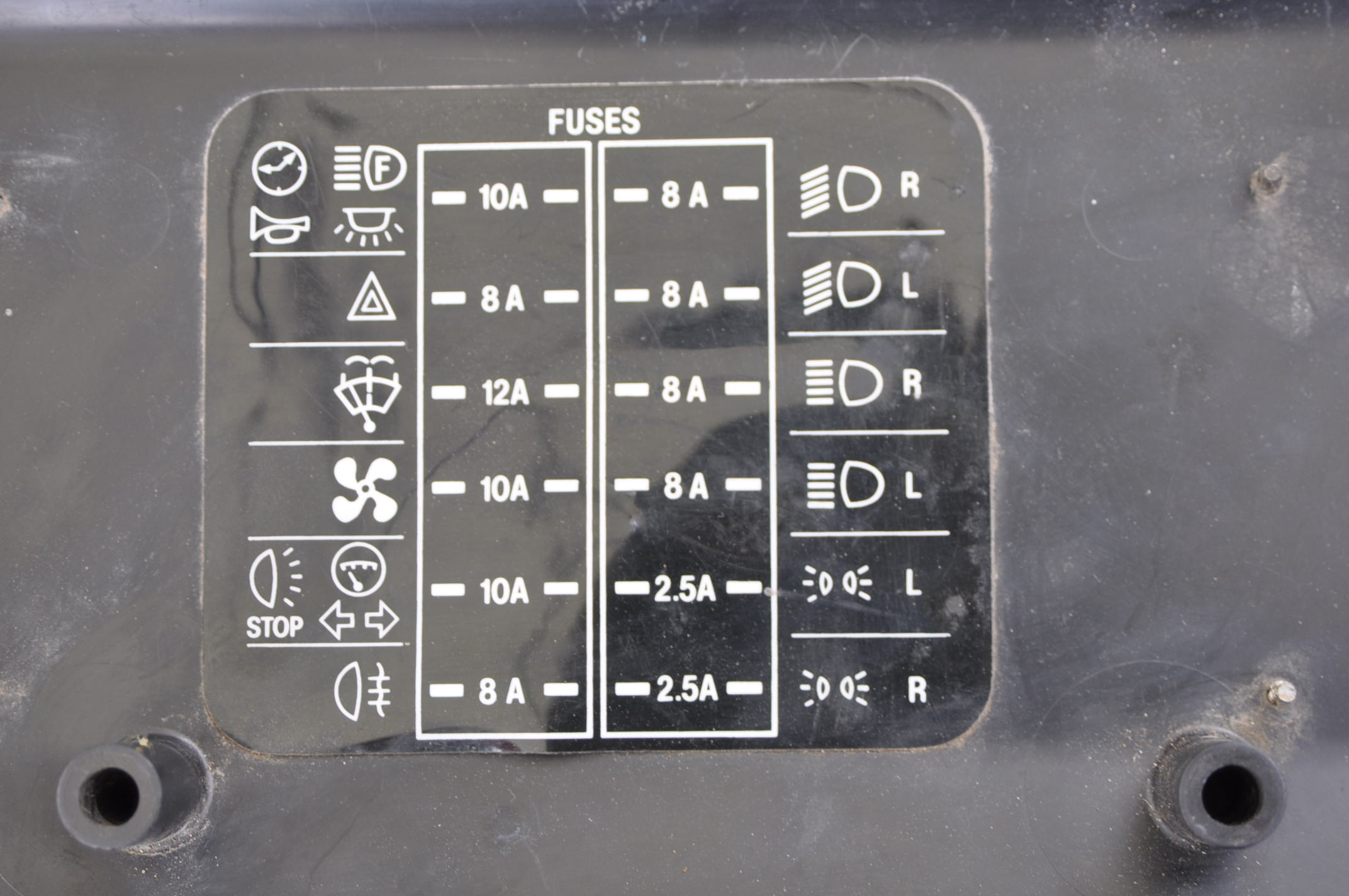

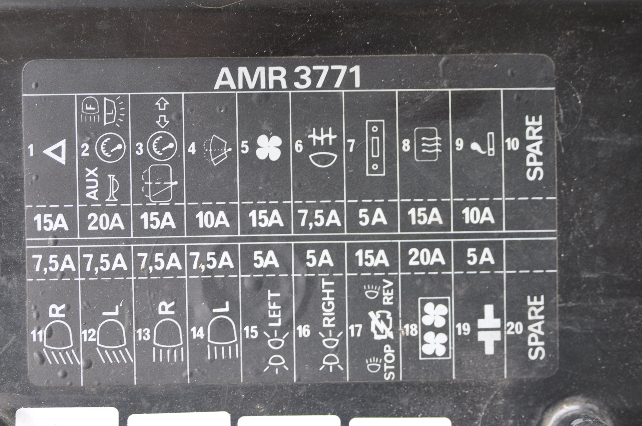

Salut, j'ai fait la conversion. Il faut juste un peu de patience, de la gaine thermo-rétractable, un fer a souder. Un porte fusible de 200 ou de 300 le Rave pour le schéma du 300, les couleurs des fis sont en générales identiques pour un D; TD; 200 et 300. Plus tu montes dans le récent, plus il y a de fonctions supplémentaires. Grosso modo, tu vas passer de:jp20200 le Corse qui s'énerve :wink: a écrit :bon on ne va polemiquer pour trouver ces foutu fusible, j'aimerai avoir des infos sur la conversion de tableau que j'aimerai faire... Enfin si qu'elqu'un l'a dejas fait...
1)ça: 2)a ça: L'idéal, c'est de récupérer un tableau de 200 ou de 300 complet avec le support métallique, avec le plus long de fil possible derrière quitte à recouper lors de la mise en place. Tu procède fil par fil et fusible par fusible en respectant les symboles des fonctions, donc la position du fusible sur le nouveau tableau cela facilitera grandement les opérations de maintenance. Évidemment il y aura beaucoup d'emplacement libre sur le nouveau support mais tu peux les utiliser plus tard ce sont les SPARE ( réserve ) sous entendu les emplacements réservés soit pour des options supplémentaires soit pour une motorisation différente, toi tu en auras beaucoup plus que deux. Cela permet aussi d'individualiser certaine fonctions qui étaient au préalable regroupées sur un même fusible.
3)On peut voir ce que cela donne, les raccords rouges c'est de la gaine thermo-rétractable. Il y a quelques relais en plus mais tu n'es pas obligé de les mettre. J'ai conservé deux fusibles en verre pour l'essuie glace et le dégivrage arrière c'était un faisceau optionnel auquel je n'ai pas touché, il pend sur la droite du bout de levier. Il y a quelques subtilités tempo d'essuies glace que tu n'as pas, ainsi que le système de préchauffage qui n'est pas le même, mais pas de soucis sur le TD c'est beaucoup plus simple. Il faut s'assurer que la section des fils du faisceau correspond bien celle du porte fusible. Plus petit vers plus gros OK c'est à dire du faisceau (petit)vers fil (gros)nouveau porte fusible; l'inverse non. Attention souvent les anciens fils ont un isolant plus épais que les nouveaux, mais l'âme de cuivre a la même section, c'est ça qui compte. En réalisant les épissures souder il ne faut pas couper des brins lors du dénudage des fils, la tolérance étant de 1 brin coupé sur 21.
Il faut prévoir une journée de boulot; un multimètre; des fusibles d'avances .
Le porte fusible du disco n'est pas bien adapté, trop large et trop épais.
Je pense que c'est une bonne amélioration.

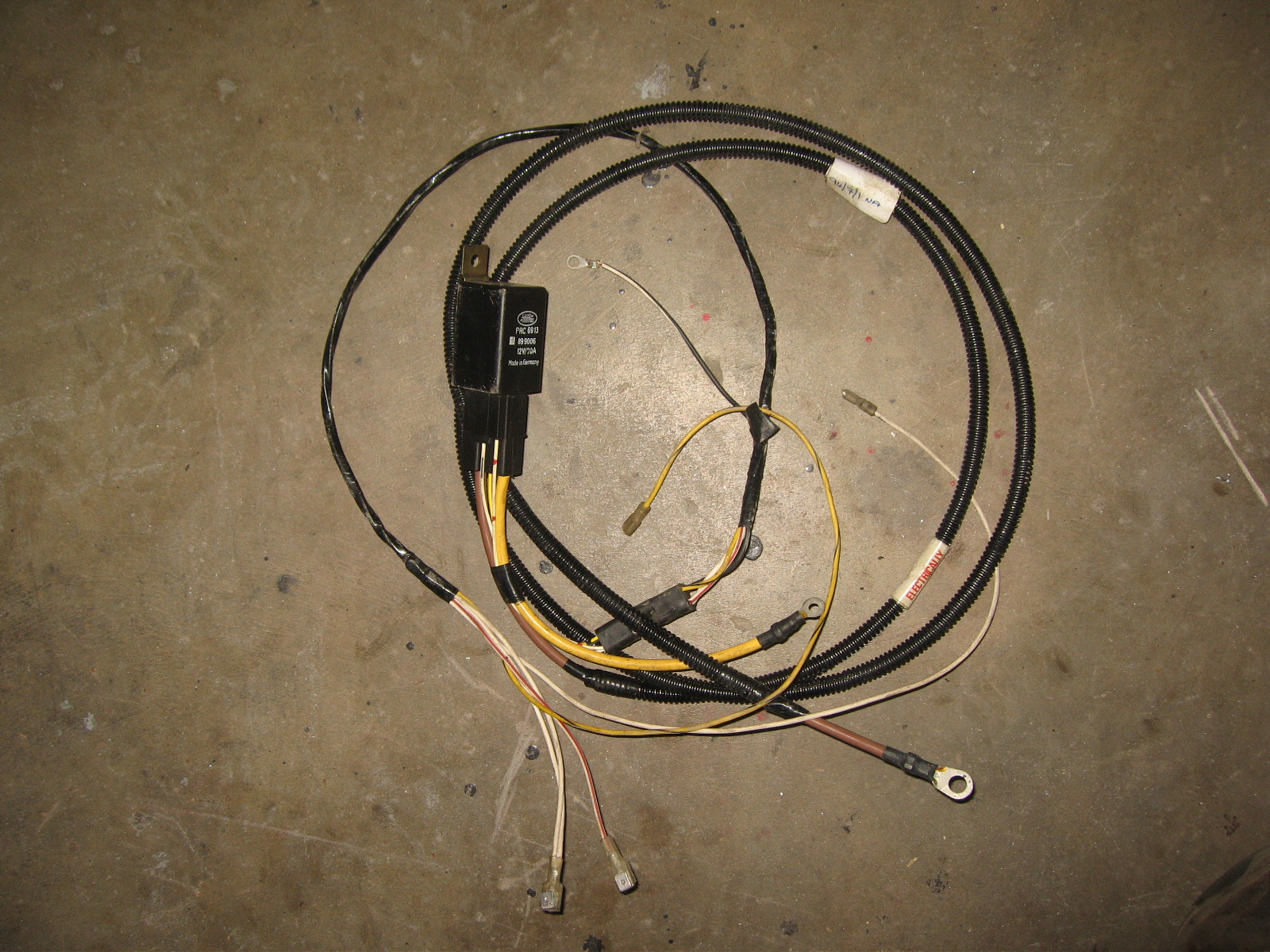

1) Les capsules n'ont pas la même taille ni la même connectique. A droite la cartouche (blanche) du 200 LUCAS ref:157SA au milieu la cartouche du D et TD pour les SIII 2¼D c'est la même aussi. Cartouche noire LUCAS ref: 162SA . Le Neimann à gauche est un pour un D ou un TD.
2)Câblage Neimann du TD ou D le gros fil marron liseré rouge va directement aux bougies ou presque le petit fil marron liseré rouge qui est serti avec va au voyant. C'est là ou la nuance commence. Le voyant du TD est commandé directement par le +12V qui alimente en même temps les bougies de préchauffage. Sur le 200 voir le même le 300 c'est le relais de préchauffage qui te commute une masse lorsque les bougies sont alimentées. Donc de l'autre coté du voyant tu as un +12v pour le 200 alors que tu as une masse pour le D et le TD.
A partir de la tu as plusieurs choix possibles:
a) Tu garde le neimann TD avec fils de la commande du préchauffage d'origine, sachant que les autres fils faisceau 200 du Neimann correspondent. Il faut juste trouver une grosse cosse ou récupérer la grosse cosse sur le fil marron du TD pour pour la mettre sur le faisceau du 200 qui lui a une petite cosse sur son gros fil d'alimentation générale.
Méthode, que je te conseillerai car simple.
3) Le gros fil marron a une épissure en haut à droite. b) Tu peux réutiliser le système de préchauffage du 200. Dans ce cas tu n'utilise plus le gros fil marron liseré rouge et tu utilise un +12V après contact pour activer le relais. Pour le voyant tu utilise un des voyants libre (blanc) sur le coté du tableau de voyant car sinon tu es obligé de modifier les pistes insérées dans la feuille plastique isolante qui sert de connecteur et d'embase aux voyants possible mais chaud.
4)Platine voyant TD Tu coupe sur le connecteur blanc du faisceau des voyants du 200 le fil (jaune liseré noir)correspondant au voyant de préchauffage et tu l'utilise pour commander l'un des voyants sur le coté de l'autre coté du voyant, il faut ramener un +12v après contact (fil tout blanc) il y en a dans le connecteur blanc des voyants sur lequel tu peux te repiquer ( épissure_soudure_gaine-thermo).
5) A titre d'information un faisceau de préchauffage fourni par land rover avec le kit d'adaptation 200 tdi pour la transformation des TD. Ce kit était rarement câblé. Méthode plus difficile, intéressante si tu mets un moteur 200 tdi car sinon, j'ai peur que les 8s en hivers, dans ta montagne corse risque d'être un petit peu courtes pour un TD.

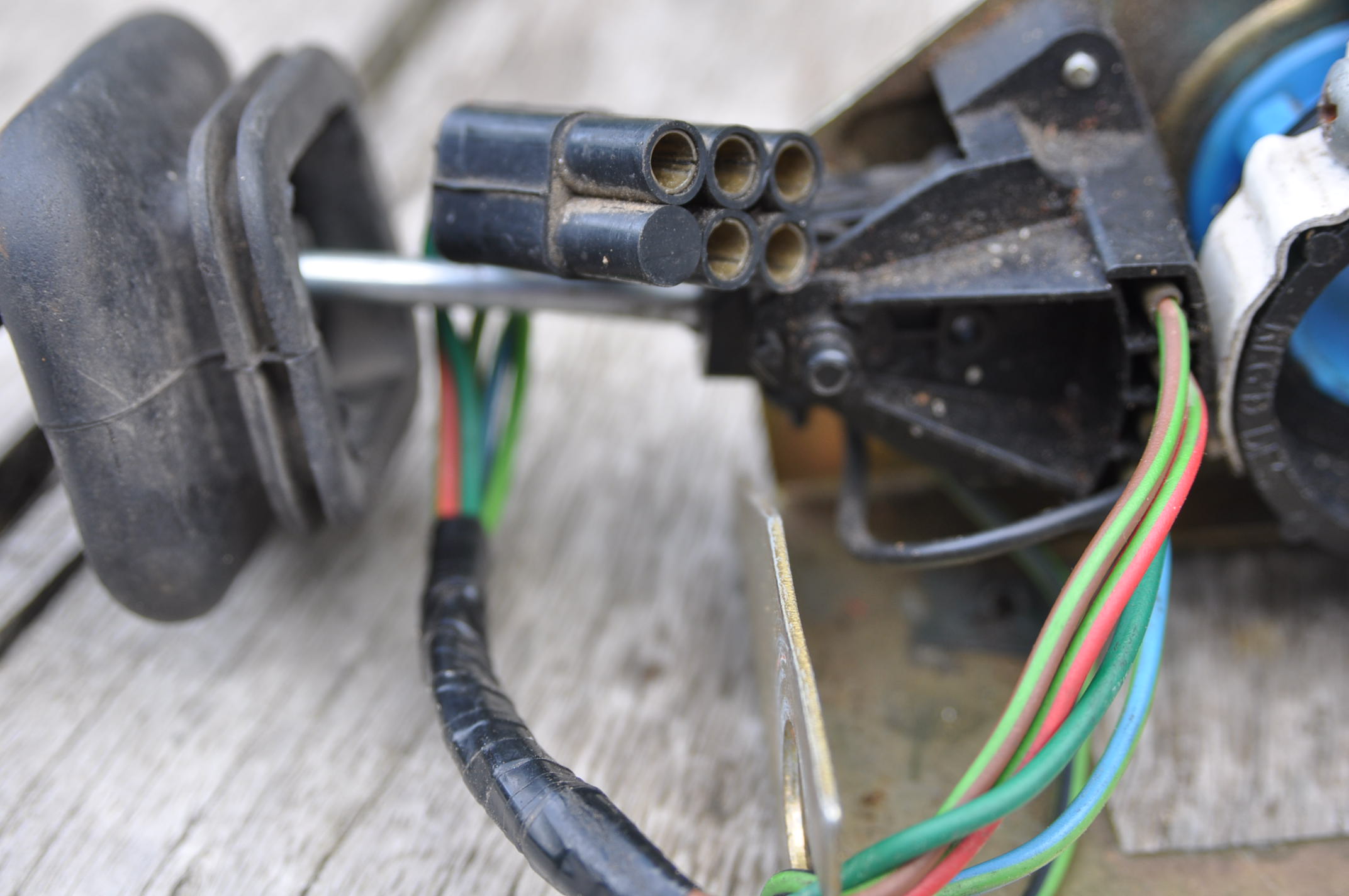

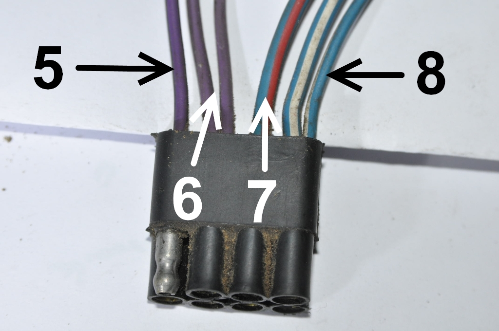

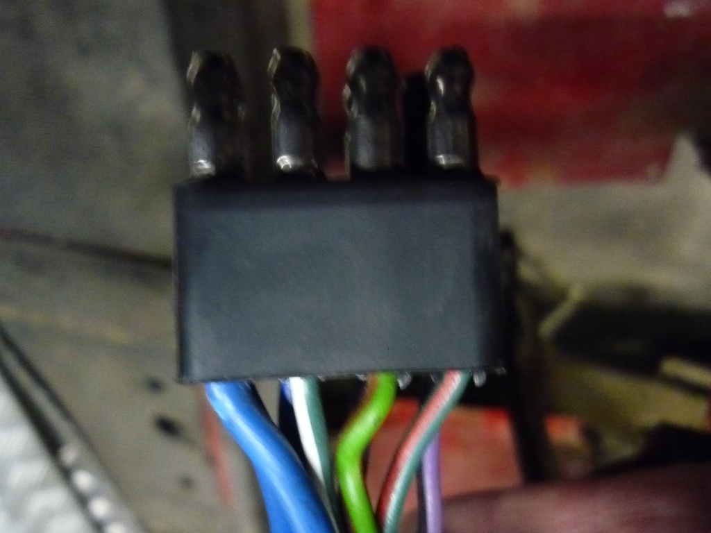

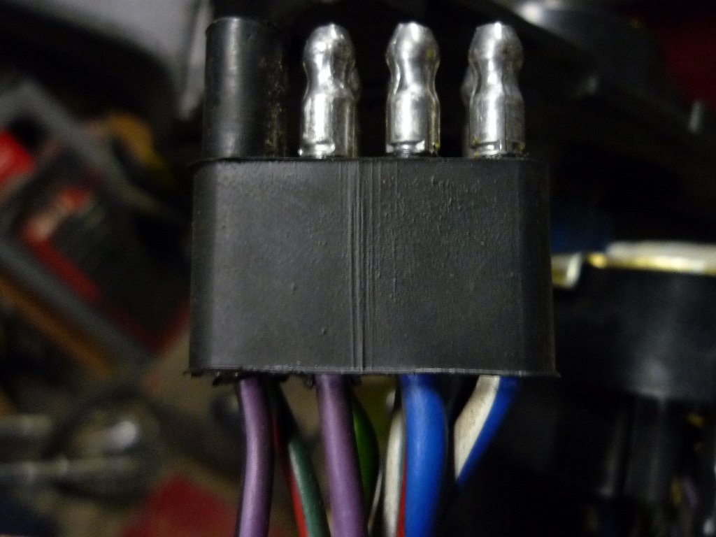

Salut, après vérification pour le commodo des clignotants, c'est 99% sur:
1)connecteur sur le faisceau du 2,5 D. 2)connecteur sur le commodo 200. Les deux se retrouvent placé dans le sens de l'emboitement.Les couleurs correspondent 3)connecteur du faisceau de 2,5D sur l'autre face. 4)connecteur sur le commodo 200 pour les correspondances:
Repère 4 : départ vers fusible clignotants droits (vert liseré rouge)
Repère 3 : arrivée de la centrale (vert clair liseré marron). Il y a deux fils un vers la centrale l'autre vers le bouton des warning.
Repère 2 : départ vers fusible clignotant gauche ( vert liseré blanc )
Repère 1 : alimentation code/phare, pas de relais sur le faisceau du 2,5D, directement relier au commodo de colonne. Sur le 200 il y a un relais, ce n'est pas un problème il s'activera quand tu mettra le contact et établira la liaison entre les deux. Il me semble que c'est le premier petit tic que tu entend quand tu tourne la clef de contact sur les 200 et 300. Bah sur les Td5 aussi, mais il y a tellement de tic dans tous les sens, que son petit cri si mélodieux est noyer dans la vox-populis de la horde des relais électroniqueste .
Repère 5 : vers klaxon ( violet liseré noir)
Repère 6: 12v permanent ( violet sur 2.5D et violet liseré marron sur le 200 ) mais cela marche pareil , il y a deux petits fils coté faisceau pour la puissance.
Repère 7 : vers fusibles des codes ( bleu liseré rouge )
Repère 8 : vers fusible des phares ( bleu liseré blanc ). Il y a deux fil coté faisceau, le gros vers les fusibles, le petit vers le voyant
Il doit aussi y avoir qui arrive sur le centre du commodo pour le klaxon un petit fil de masse solitaire noir avec sa petite cosse plus petite que la standard Fastons si elle n'est pas branchée, pas de klaxon. Depuis 83 Land Rover n'a pas modifier ce truc en 2001 c'était toujours comme ça, je vérifierais sur un land plus récent encore.
