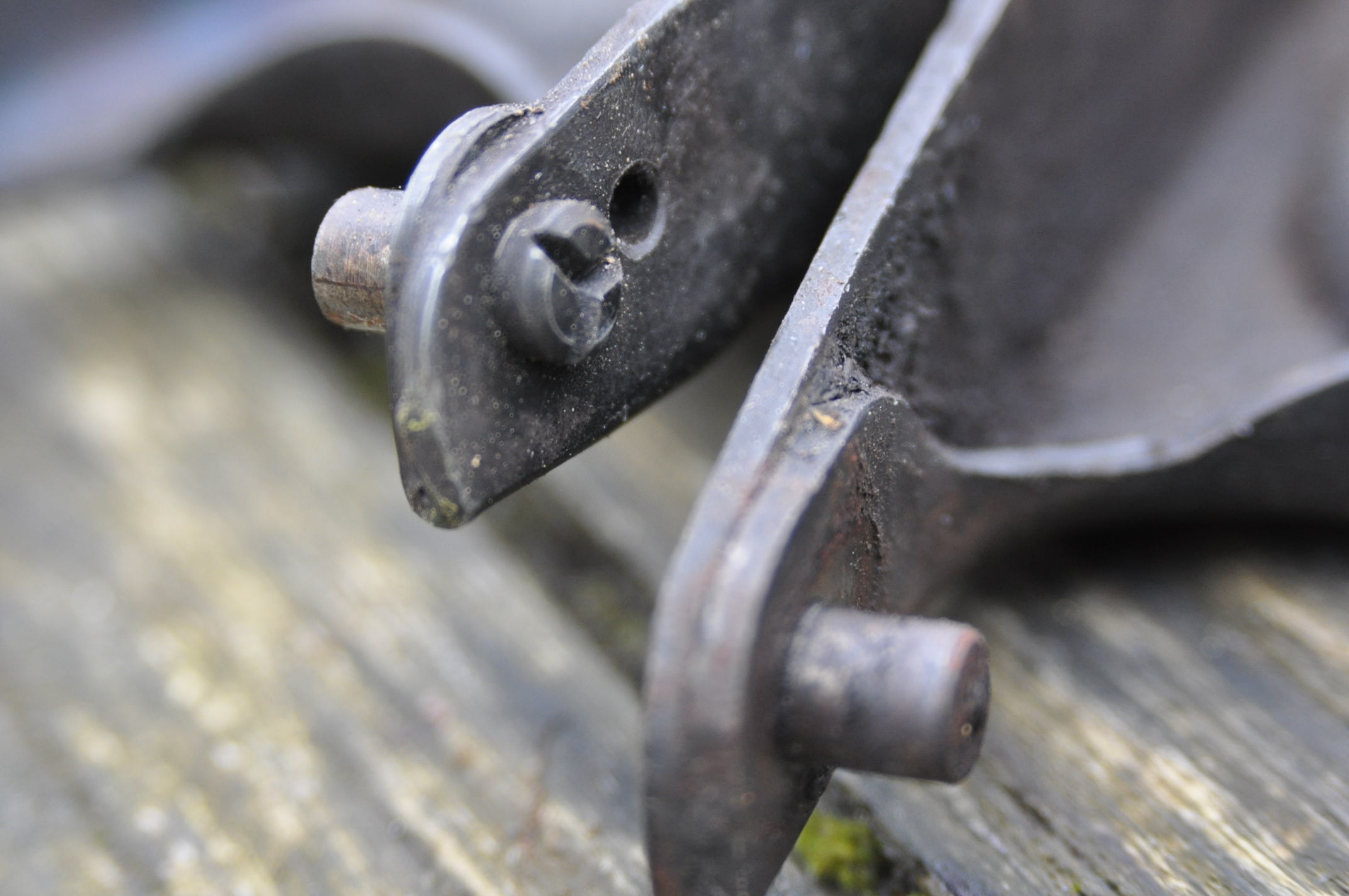

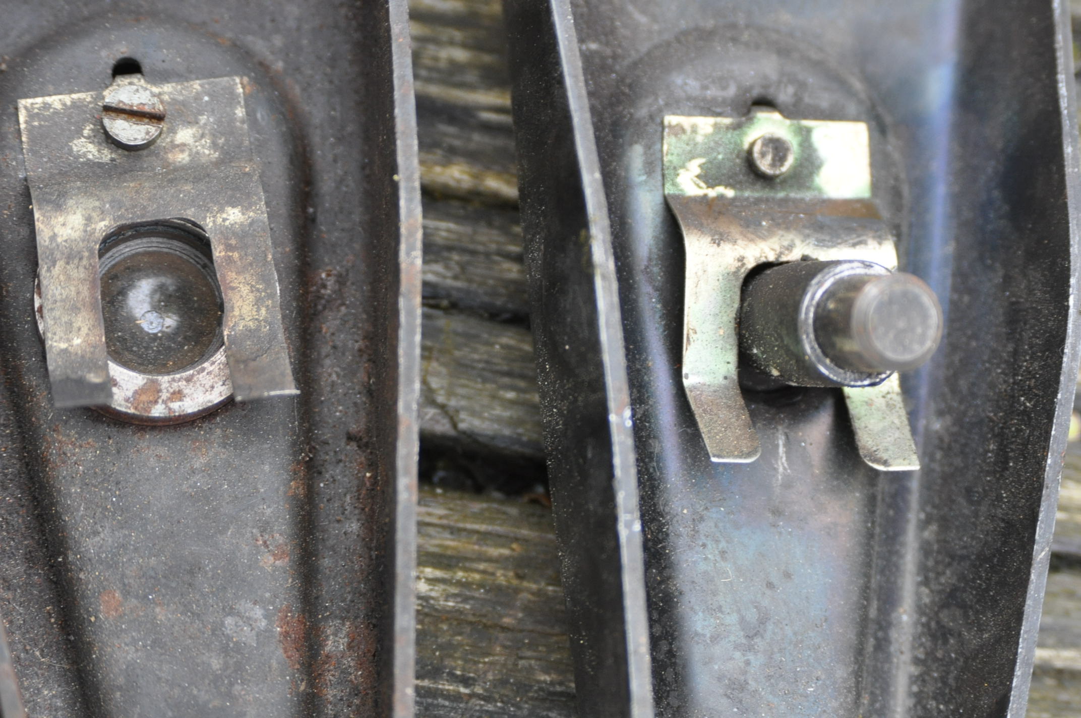

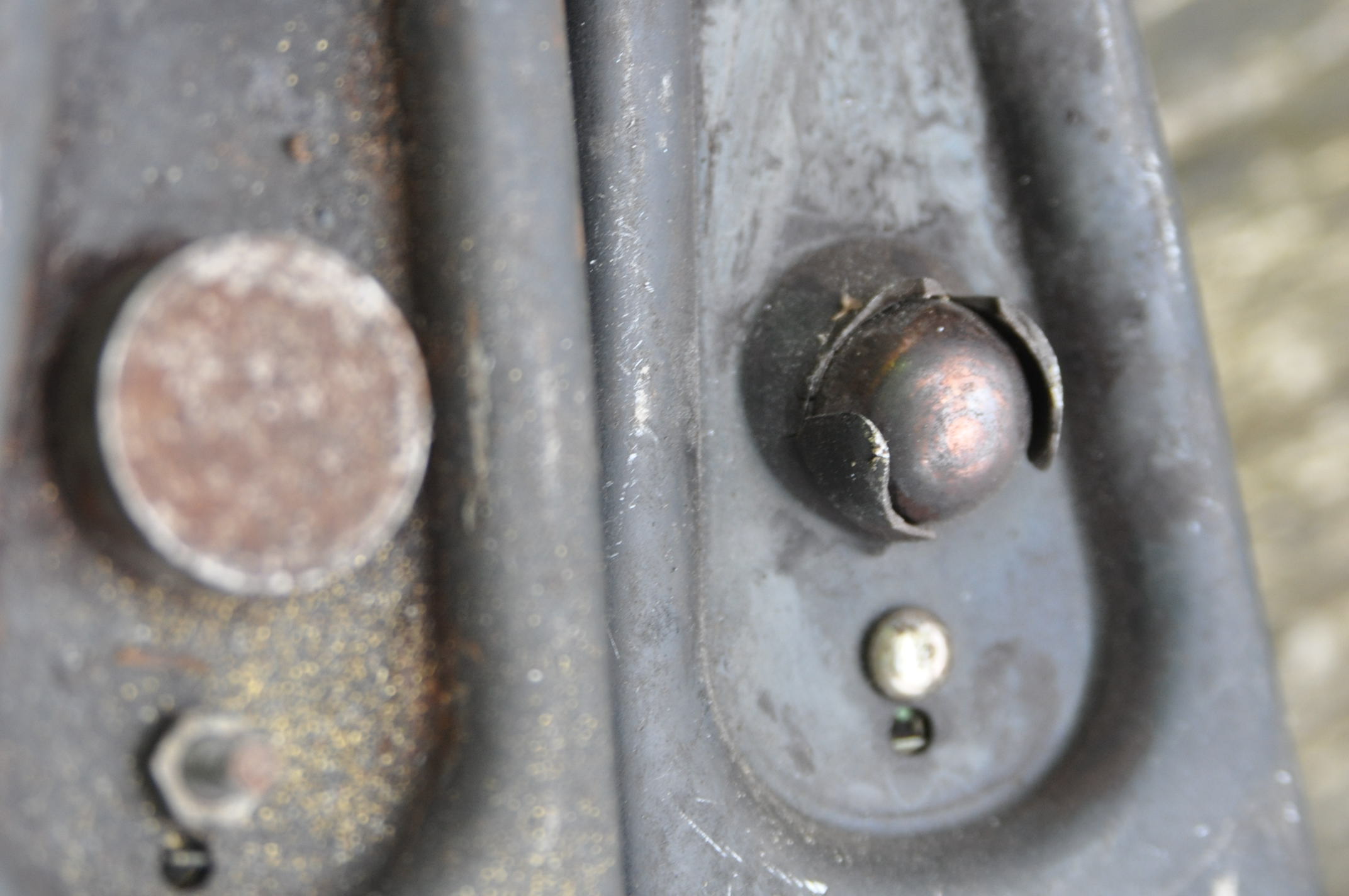

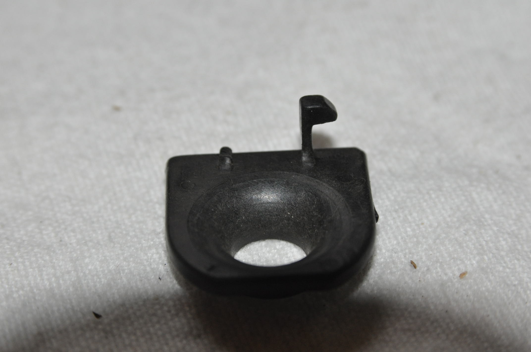

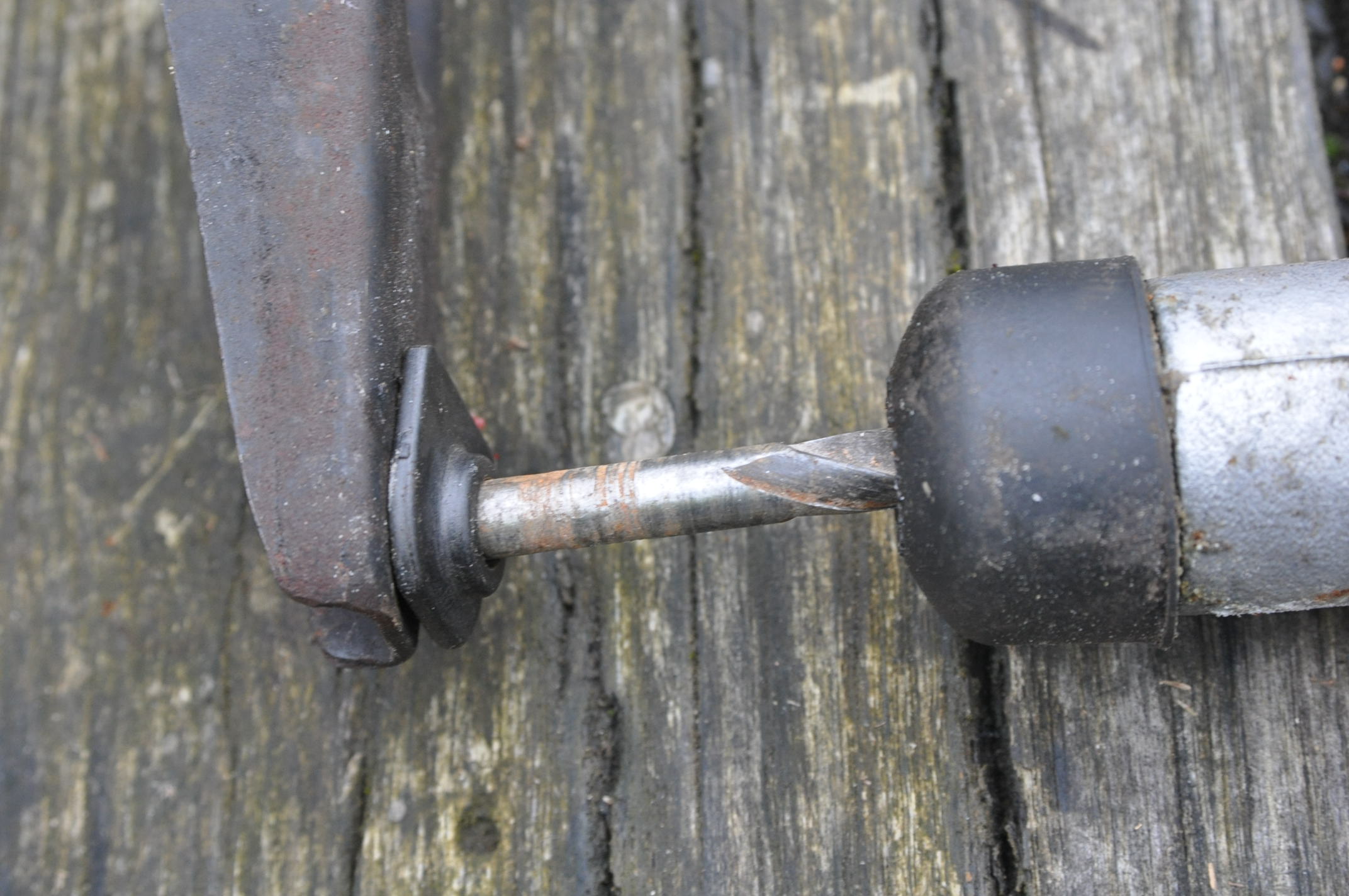

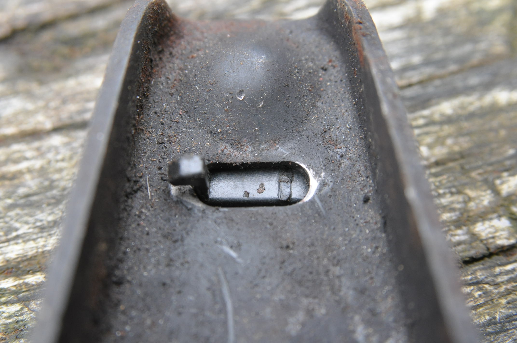

wasaberto a écrit : mais je remarque que la pettite piece qui se trouve à l interieur de l'embryage et qui doit se placer dans le recepteur,se promène un peut dans tout les sens et j'arrive pas à la sortir assez pour la fixée sur ce dernier.....
Salut, ça c'est normal. l'axe qui rentre dans le récepteur est fixé a la fourchette par une sorte de clips plastique. surtout ne cherche pas a le sortir laisse le. Introduit simplement le petit axe dans le caoutchouc du récepteur.
1) Clip, ici il a un ergot cassé. si tu dois le remettre en place, chauffe le légèrement avec un briquet pour ne pas que l'ergot casse lors de la mise en place.
2) Pour te faire une meilleur idée, ici l'axe a été remplacé par un foret, au bout de cet axe, il y a une "boule qui permet une articulation et le maintien de la tige de poussée par le "clip plastique". Donc il est normale que l'axe bouge. Mais surtout ne tire pas dessus pour essayer de le retirer tend que tu n'es pas sur du diagnostique de panne. le clip sert uniquement lors de la mise en place car après l'axe est en pression avec la fourchette et cela ne bouge plus.
3) principe de fixation de la petite pièce plastique de maintient de l'axe de poussé de la fourchette par ergot sur la fourchette :? . Une vrais galère a remettre en place lorsque la boite est accouplée au moteur. Cette petite pièce peut être remplacée par n'importe quoi, silicone, ruban adhésif... Bien graisser la rotule au montage.
wasaberto a écrit : hmmm tu pense qu'elle à traversé la fourchette comme tu me disait,ou c'est normal...
A ce niveau, on ne peut rien penser. simplement, si tu constate que la fourchette elle même branle beaucoup, ou quelle est anormalement enfoncée c'est sur. Mais dans certain cas c'est difficile a évaluer car c'est coincé et la tu ne vois rien, tu ne sens rien, tu ne peut rien juger de sur.
4) Une fourchette qui passe a travers l'axe est une cause possible. Voila ce que cela donne:
5) Vu de l'autre coté le doigt passé a travers sur la fourchette malade, a droite, et a gauche une fourchette réparée renforcée, du très beau travail.
6) Vu de l'autre coté. Habituellement on soude une grosse rondelle pour renforcer, mais là chapeau. On peut voir aussi que le ressort de verrouillage a été boulonné, ( vis + écrou ).
7) Mais voila, on ne peut pas vraiment généraliser les pannes a ce niveau, il y en a une autre non moins fréquente, qui se situe au niveau des axes des patins de pousser sur la buttée qui se dessertissent ou s'usent. Dans ce cas la fourchette se met de travers, tu peux le sentir ou le voir par le trou du récepteur d'embrayage.
