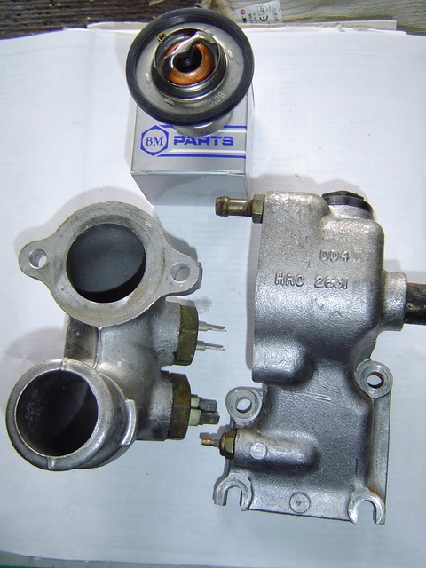

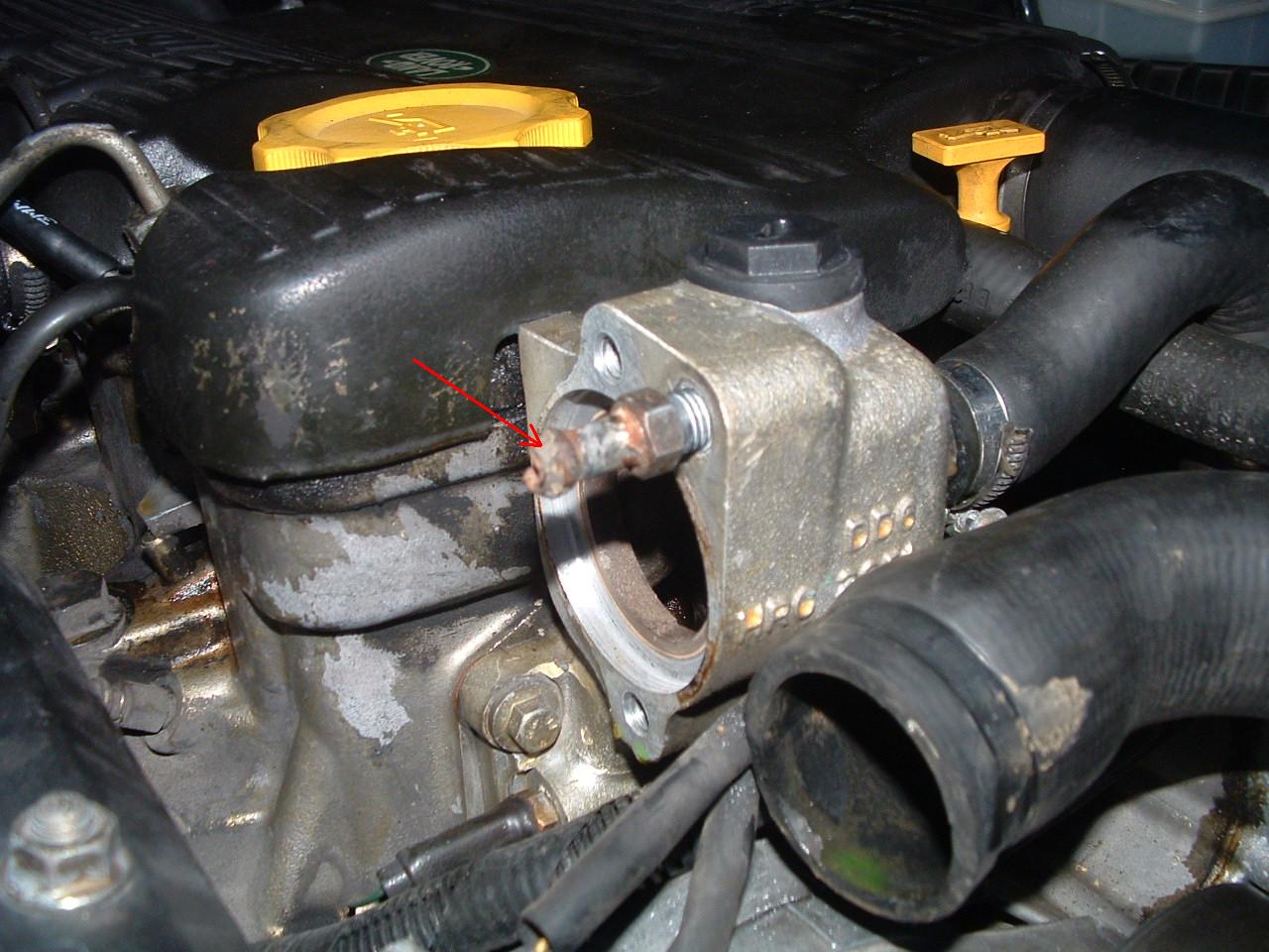

Salut, personne ne semblait connaitre ce raccord monté sur mon boitier de thermostat:
ce raccord paraissait inconnu de tous
et pourtant identique à celui de Cisko dans son post: [/b]"300TDI : Fuite liquide de refroidissement": [/b]http://www.landroverfaq.com/viewtopic.p ... 1&start=40:
un autre montage identique
pas même LR qui affirmait que c'était certainement une adaptation, relayé par Mau :
de Mauresque le 27/01/2010 10:58
Jamais vu ce truc sur aucun 300TDI non plus, AMHA le proprio précédent qui devait être un bourrin a cassé le tuyau bichromaté emmanché d'origine, et l'a remplacé par un machin vissé après avoir percé/taraudé la boite à eau de façon adéquate.
et ludo59:
de ludo59 le 27/01/2010 14:18
Jamais vu non plus ce raccord.
Comme Mauresque, sur mon 300, c'est un manchon emmanché à force dans la pièce en alu.
Le type de raccord photographié doit surement se trouver dans un magasin d'hydraulique ou air comprimé.
Mais le diamètre utile de ce raccord semble bien plus faible que le dia de la pièce d'origine.
Est-ce suffisant pour le système de purge auto ?
Si besoin, je peux mesurer le miens, il est démonté.
Ludo
A l'évidence, ce montage existe et n'est pas le bricolage d'un "bourrin" mais plutôt une autre solution proposée par un fournisseur de pièce de remplacement (ce qui me rassure plutôt car j'avais un peu peur que mon disco ai été bricolé n'importe comment par l'ancien propriétaire!)A+

Tiens regarde les photos de ce sujet :
http://www.landroverfaq.com/viewtopic.php?f=24&t=358
J'ai le même raccord et je peux t'affirmer qu'il est d'origine.
Note aussi l'état de ce raccord et la propreté dans le logement du thermostat......
Tu as beau avoir un liquide propre et neuf, le précédent propriétaire de ton véhicule n'a pas fait la maintenance adéquate et tu en fait les frais maintenant.

nanard833 a écrit :merci Cyriland je vais me renseigner,
quelqu'un connait-il la réf de ce petit raccord vissé dans le boitier du thermostat où vient s'emboiter la durite du purgeur automatique?
Je suis passé chez lr ce matin,il m'ont dit ne pas connaitre ou qu'en tout cas que ça n'était pas détaillé sur leur micro-fiches bizarre ça non? serait ce un montage spécial sur mon disco? Si quelqu'un a une idée....voici le microbe entier:
Si tu postes des cotes plus précises de l'embout, le filetage, je peux aller voir chez mon fournisseur de pièces industrielles s'ils en ont.
C'est super loin ... faut que je traverse la rue en face du bureau :lol: alors si besoin, n'hésites pas
Ludo
Re: VASE EXPANSION FUYARD SUR DISCO 300 TDI
Salut Ludo, c'est trés sympa de ta part mais j'ai déjà tout remonté, j'ai réutilisé l'ancien aprés un bon polissage int/ext et la supression de la partie endommagée, l'olive étant encore suffisament proéminante. de mémoire, il fait 28 mm de long, le filetage est au pas de 100 diam 9,8 mesuré sur les crête des filets diam int 6 mm, clé de 12 la partie qui reçoit la durite fait 15 mm avec l'olive diam 8 mm voila A+
