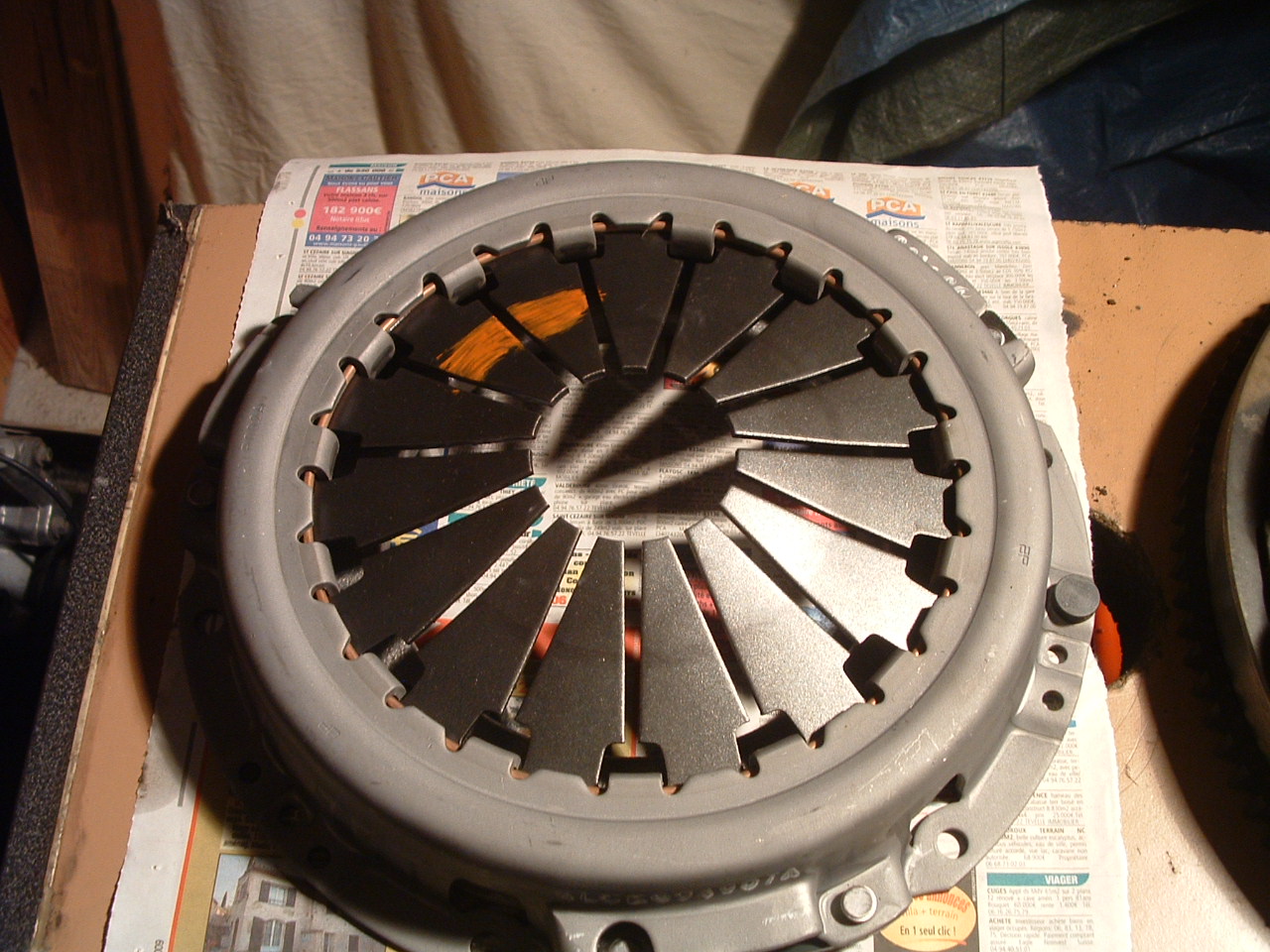

nouvelle référence d'embrayage renforcé chez LR de marque AP

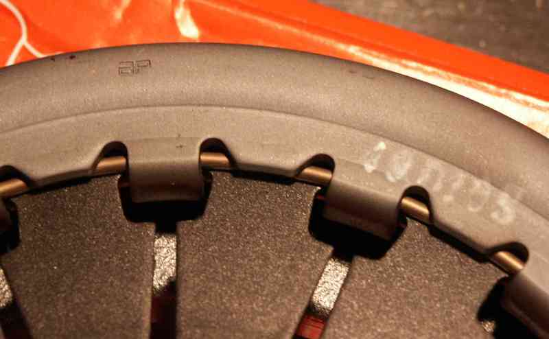

le mécanisme côté diaphragme

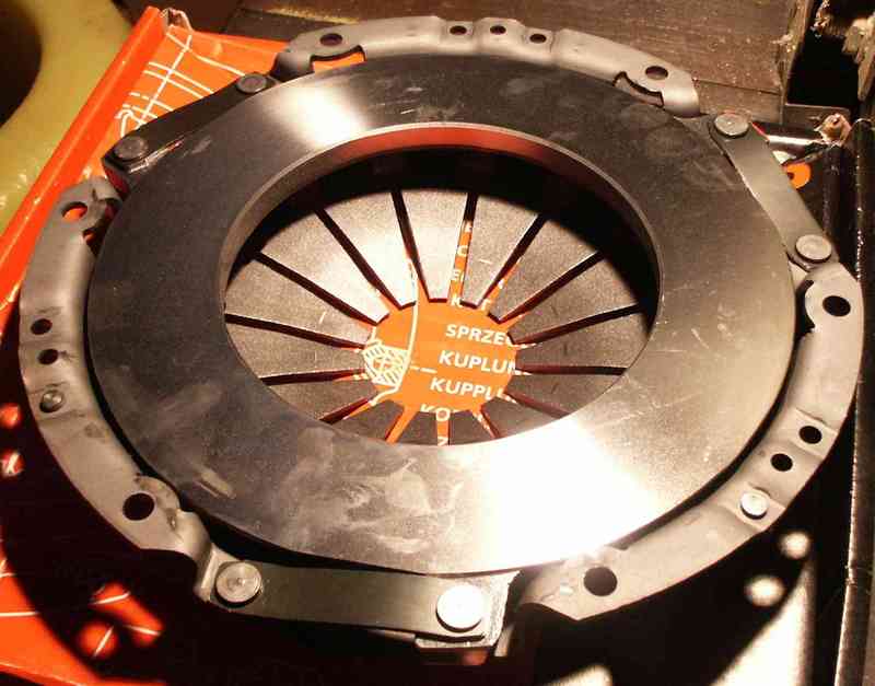

le mécanisme côté plateau presseur

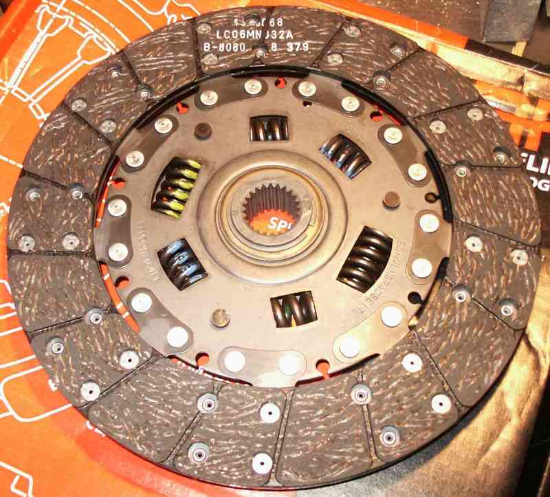

le disque côté pile
le disque côté pile

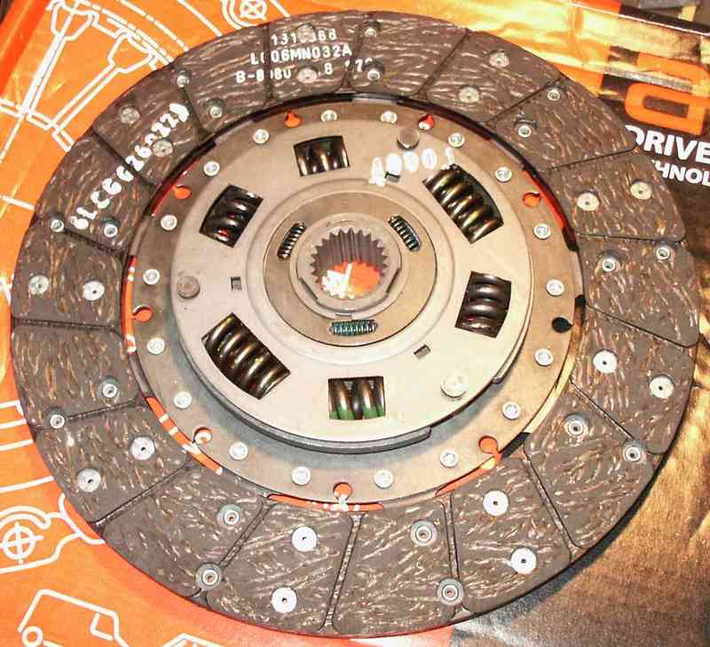

le disque côté face avec son moyeu à 2 étages certainement à l'origine de son silence de fonctionnement.

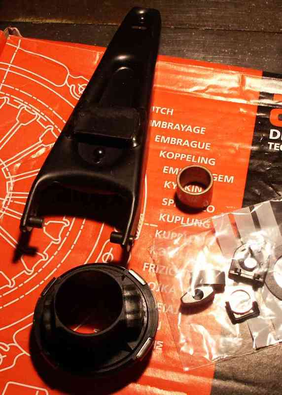

l'ensemble fourchette/butée/patin/agraphe

Dans le carton AP il n'y a bien sur que la butée, j'ai pris en plus la fourchette renforcée (FTC2957HD chez LRseries, £8.99, la bague de guidage dans le vilebrequin, les deux patins et les deux 'clips' en plastoc qui casse quand on n'a pas le neuf pour remplacer :mrgreen: )

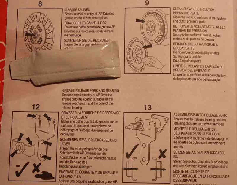

Dans le carton AP on a aussi une petite dose de graisse et la doc:
Kit AP: STC8358BB chez Lrseries, £76.49 HT, et chez paddock: STC8358 £65.00 HT, soit environ 75€ HT, y reste de la marge pour la TVA et le port avant d'arriver au 220€!! mais on n'a pas le carton avec le logo LR :mrgreen:
