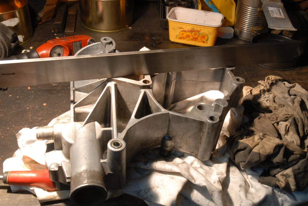

Par contre: je suis surpris que personne ne mentionne le problème de la planéité des deux contestataires, j'ai nommé bloc moteur et carter de pompe à eau, qui sont plaqués l'un contre l'autre à l'aide de 6 vis (3 autour du passage d'eau +1, et deux en bas), avec un joint (pistolet) en haut SEULEMENT, et sans joint en bas. N'aurions nous pas là le début d'une piste par rapport à notre petit souci d'étanchéité, à cause d'un joint pistolet pris en sandwich entre deux faces réputées planes, mais qui ne sont pas parallèles?
vérification de la planéité:
sur le bloc c'est pareil
le fameux joint: papier quand il est compris dans une "pochette-bas-moteur", et métal si on la commande seul en précisant "métal"
découpe de l'ancien joint
mise en place sur le carter comme ça (désolé pour la faible profondeur de champ de la photo, je ne recommencerai pas, promis)
Comme dit dans un autre post, sur le joint pistolet, je rajoute de la pâte sur les deux faces car trop de trucs à démonter pour y accéder tous les 4 matins. Pas sur que ça serve, mais ça gêne pas donc je ne me prive pas. Au moins, si ça fuit, je considèrerai que j'ai tout essayé :mrgreen:
Je comprendrais tout à fait que l'on me réponde que sur cette distance, les 0.5mm du joint ne font pas de différence, et patati et patata et que tout ça c'est du grand :mouche: ... mais alors, pourquoi land rover, sur une pièce aussi flexible (comparée au carter de pompe à eau) que le couvercle de distribution, ont-ils prévu, au milieu, une confetti de joint papier qui permet de conserver la planéité par rapport aux bords ???? hein ???
Modifié en dernier par kebir31 le 30/01/2010 11:18, modifié 1 fois.

kebir31 a écrit :j'ai nommé bloc moteur et carter de pompe à eau, qui sont plaqués l'un contre l'autre à l'aide de 5 vis (3 autour du passage d'eau, et deux en bas), avec un joint (pistolet) en haut SEULEMENT, et sans joint en bas. N'aurions nous pas là le début d'une piste par rapport à notre petit souci d'étanchéité, à cause d'un joint pistolet pris en sandwich entre deux faces réputées planes, mais qui ne sont pas parallèles?
Ho! Le beau lièvre :sm3: . Merci kebir, effectivement cela parait gros comme détail, peut être qu'avec le joint papier c'était négligeable? Mais effectivement a l'occasion, je ferais bien la mesure en ne mettant que les trois vis du joint pistolet plus le joint, et vérifier avec un jeu de cales l'écart. J'ai plusieurs fois entendu parler d'une déformation du carter de pompe à eau, ce ci expliquerait peut être cela? Un bon coup de pot aussi, que l'entre-axe du vieux joint corresponde a celui des vis du joint pistolet.
1) Les deux vis du bas repérées 1 et 2, qui mettraient en contrainte le carter:
Et pourquoi pas non plus chercher là une cause, ou une des causes possible de l'origine d'un couinement de courroie accessoire?
