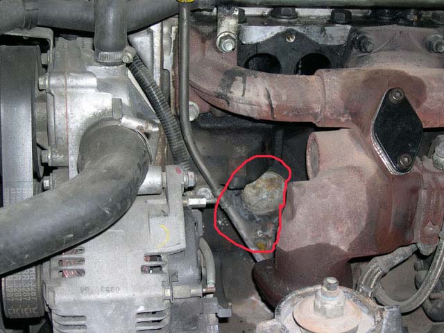

Sinon, oui c'est juste rentré en force, et sur mon V8 c'est le châssis qui était en face, et je me suis bien fait ch... pour rentrer la neuve!!
Donc si tu peux faire de la place pour taper en ligne, ca va beaucoup beaucoup mieux

Salut, pour rentrer les pastilles , je mets un film transparent de pâte a joint, juste histoire de lubrifier légèrement l'introduction. J'utilise une branche d'acacia qui fait le diamètre intérieur de la pastille en guise de cale a frapper.

LØLØ a écrit :Salut, pour rentrer les pastilles , je mets un film transparent de pâte a joint, juste histoire de lubrifier légèrement l'introduction. J'utilise une branche d'acacia qui fait le diamètre intérieur de la pastille en guise de cale a frapper.
J'ai récupéré les pastilles chez LR: Un des mécanos m'a dit de les monter au "scelle bloque" bon faut que j'm'y metteFeub a écrit :Pour une fois que c'est pas 'Feud' ...

bon, je suis en train de retaper mon ReRe Classic 300 tdi, et après avoir enlever la soupape de RGE (EGR in english) j'ai retiré la tubulure d'amission d'air pour la "ramoner" ,l'EGR oeuvre sur la bête depuis le début ... soit 233000 km !! (faudra que je pense à un peu nettoyer la bassine du bébé avant de la rendre à la maman ... ), c'est vraiment pwou-pwoua-beurk-beurk (au début du nettoyage, j'ai taillé des copeaux de goudron avec mon opinel !)
et là, après un petit nettoyage autour, oh surprise je vois une pastille de désensablage avec le pwoua-beurk caractéristique de fuite
allez, tant qu'à faire, je vais toutes les changer mais, bien sûr, il va falloir enlever le collecteur d'échappement avec le turbo qui est dessus
question :
- quelqu'un (nanard 833 si l'emballage n'est pas parti à la poubelle)) peut-il me donner les refs de ces pastilles de désensablage car j'ai beau parcourir le site de LP Series, je n'arrive pas à les voir ?
- quelles sont les précautions particulières à prendre lors du démontage / remontage de l'ensemble collecteur d'échappement / turbo, notamment concernant les tuyaux d'alimentation et de vidange d'huile de turbo ?

Salut,piloupilou
voici une petite tof pour toi ref: ERC4996
j'ai pas encore remplacé les miennes because GLA GLA dehors, si tu le fais bientôt, mais nous quelques photos SVP je fais pareil si la météo le permet mais je dois commander un joint de collecteur et un joint de cache culbu qui pissent tous les deux A+
PS si tu trouves pas certaines ref pour ton 300, va dans mon post "mine de cuivre dans BT 300 TDI" à la fin,j'y ai mis un récapitulatif avec toutes les réf concernant une révision majeure de mon disco 300 TDI

Merci pour les refs, nanard 833
je confirme GLAGLA même dedans : il fait 8° dans mon garage, un vrai plaisir sado/maso lorsqu'un écrou se débloque brusquement et que la clef à pipe de 17 ou de 19 vient te tapper la main qui servait d'appui
donc, cette après-midi je reste derrière le micro pour planifier ce que je dois faire avec les pièces détachées à commander ainsi que les outils spécifique LR, notamment pour le viscocoupleur ; au fait j'ai trouvé en épluchant le site LR Series la ref de la pastille de désensablage "Engine block core plug" ref 524765 ( lien direct : http://www.lrseries.com/shop/product/li ... ml?limit=0 )
je débute en bricolage mécanique et je ne souhaite pas faire de grosses c......es en révisant le ReRe, je vais aller regarder ton post "mine de cuivre dans BT 300 TDI"
