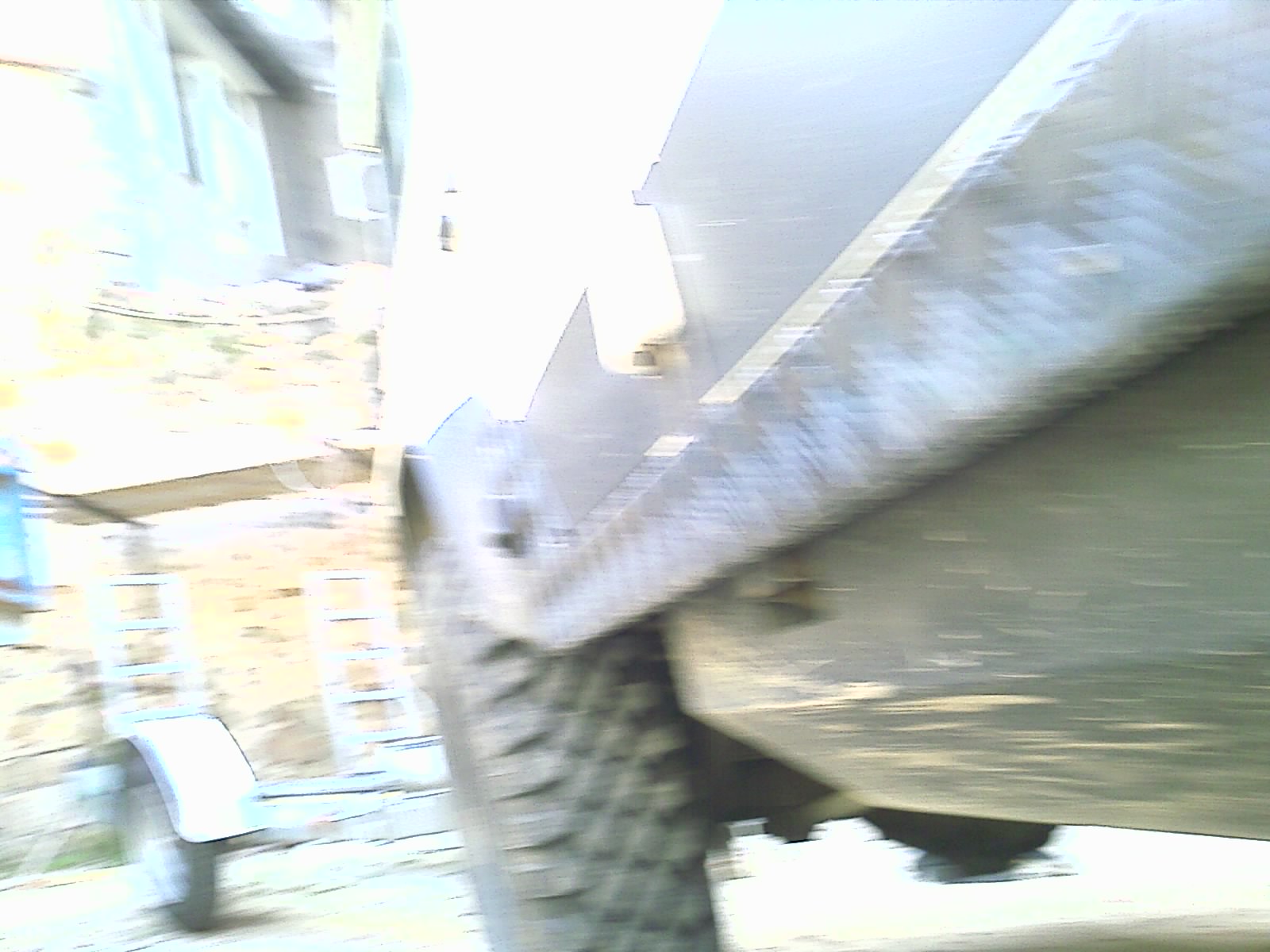

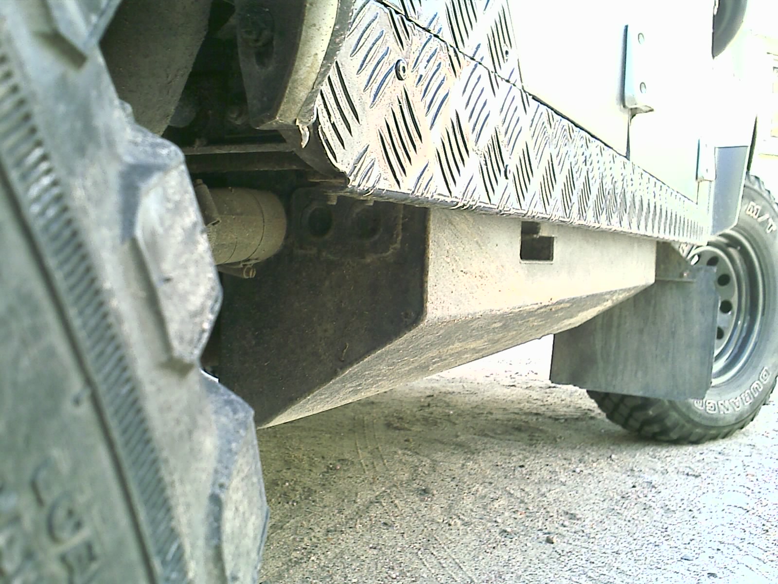

bonjour a tous,je viens d'arriver sur le forum et j'ai besoin de vous !!!
mon probleme est de monter un marche pied lateral sur le defender,car il est equipe d'un reservoir suplementaire sous le chassi,qui prend la fixation du marche pied. merci de vos solutions

bonjour a tous
voici des photos du reservoir suplementaire du def.

Re: adapter un marche pied lateral
Je voulai te mettre une photo de bas de caisse avec marche pied integré, mais ca passe pas.....
Si tu a un mail, je peut te l'envoyer directement...
Je ne pense pas qu'il y ai de problème pour installer des protections latérales, vu que les support de carrosserie ne semblent pas masqués par le réservoir.
Il faudra je pense retirer ton bas de caisse recouvert d'aluminium larmé pour pouvoir accrocher tes protections latérales.
C'est comme cela que j'ai réalisé les miennes.
Les protections de:
Bearmach, Scorpion racing, RRConcept (me semble t'il) sont de conception rudimentaire (comme les miennes), iront je le pense sans soucis, sinon ébarbeuse+ poste à souder!
A+Sam
salut a tous
voici la photo du marche pied installé du coté conducteur
A+ ludo
A+ ludo
C'est juste un marche-pied ou c'est assez costaud au niveau des ancrages comme du tube lui-même pour faire aussi rock slider?
Tant qu'à faire autant faire un marche-pied qui protègerait aussi (au niveau des ancrages du marche-pied) le réservoir supplémentaire coté droit car il est assez bas je trouve, et tu risques de le dézinguer sur un rocher.
Re: Adapter un marchepied sur 110" avec réservoir additionnel
Comme tu as déjà un modèle, il suffit de se pencher et regarder si les accès aux supports sont libres, mais au vu des photos précédente, je crains que la réponse soit non.
Si tu tiens absolument à monter ces accessoires, il va te falloir les modifier, sinon, fait quelque chose de plus solide et revend tes marche pied à des citadins!
