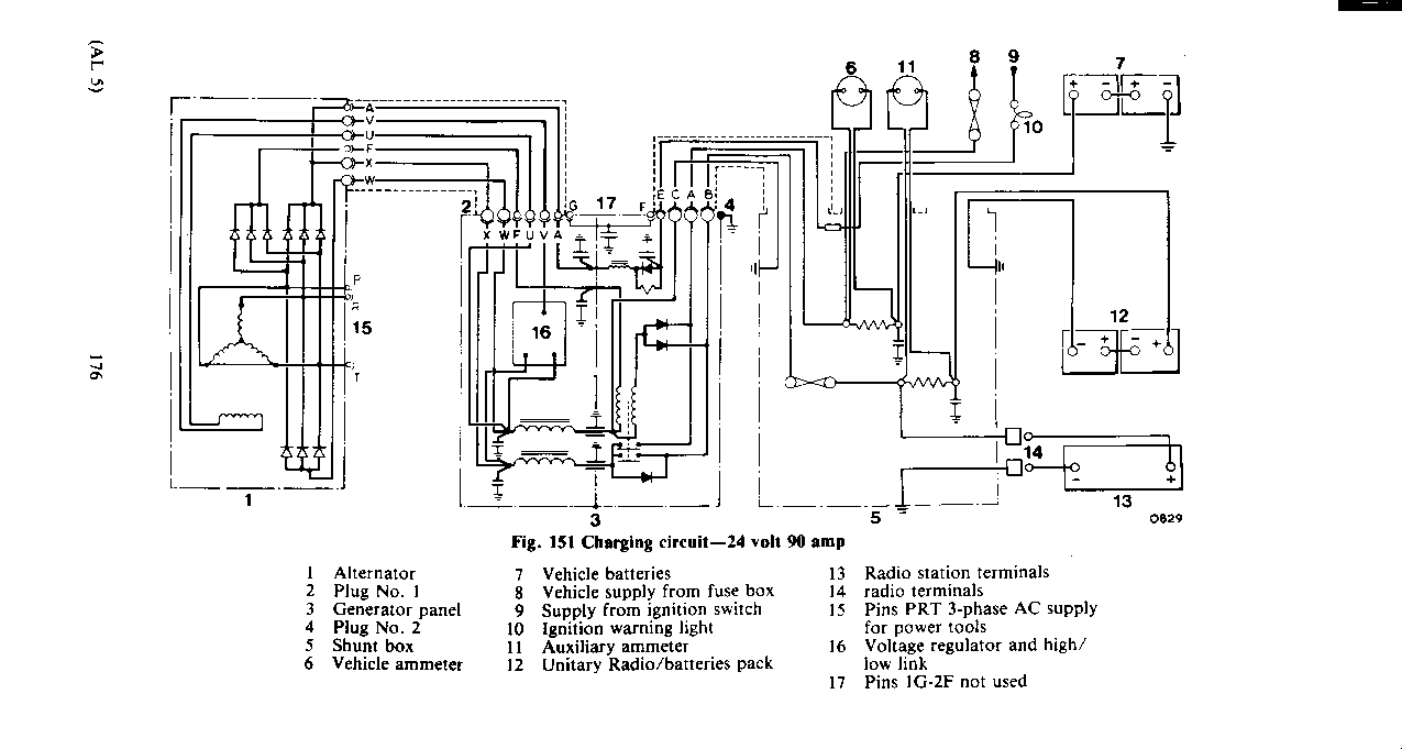

1) Schéma général:
2) Légendes:
3) Circuit de charge: Au vu de l'année du land, je pense que c'est le système de régulation transistorisé auquel nous avons à faire.
Idées en vrac...
Je pense que dans un premier temps, je ne mettrai pas en cause le travail de réfection de la génératrice, car les électriciens auto ont en général des bancs test.
A 24V mesuré, effectivement, il n'y a pas de charge. pour une batterie 12V il faut 14V a 14,5V en sortie d'alternateur moteur tournant. Pour du 24V, il faut 28 à 29V Gull à raison.
:shock: Tu dis ne pas avoir de voyant de charge? Sur le schéma, il y en a un photo3) repère 10: ignition warning light schéma 151. T'as pas le souvenir d'un voyant rouge qui s'allume au tableau de bord? Pour le localiser il faudrait mettre à la masse le fil repère E, il devrait s'allumer si l'ampoule est bonne.
Dans un premier temps je soupçonnerai bien le régulateur.
Quel est le type de régulateur as tu ? Des photos seraient pas mal, souvent dans le couvercle, il y a un schéma, mets nous la photo de l'intérieur aussi si tu le peux.
As tu les 4 batteries ou seulement les deux du véhicule rep 7 schéma 151.
As tu toujours les shunt-box Avec les ampèremètres, Il se peut que tu aies le shunt véhicule de grillé ou oxydé, dans ce cas tu l'inverses avec le shunts radio.

Si tu as un problème sur le shunt 6 de l'ampèremètre rep 6 de la fig 151 photo 3) il n'y a pas de charge possible.
Dans ce cas tu l'inverses avec le shunt 11 du mano 11 qui sert pour les radios. Le repère 1 c'est un fusible sur le circuit de charge des batteries radio, pas utile dans ton cas, si tu n'as pas ces batteries.
Vérifies au passage l'état des connexions, sertissages, et oxydation... Débranche les batteries avant de trifouiller dedans.
Par contre, quand tu me parles de tes 3 galvanomètres complètement à fond cela m'évoque un problème de masse, les retours se fond par les instruments, donc là oui il peut y avoir un lien ou une piste à explorer en premier même! Contrôle les tresses de masse batterie/châssis; châssis/bloc moteur et châssis/ tablier. De même derrière le tableau de bord ou planche à instruments, vérifies que toutes les petites masses sont reliées entre elles, d'un galvanomètre à l'autre, puisqu'elles partent sur le tablier, contrôle la masse sur la petite prise tableau de bord borne noire avec un ohmmètre voir si la continuité se fait bien entre la caisse, le châssis etc...
Bon, déjà un peu de boulot. D'autre idées peut être, Bisnouk; volta vous êtes où? :wink:

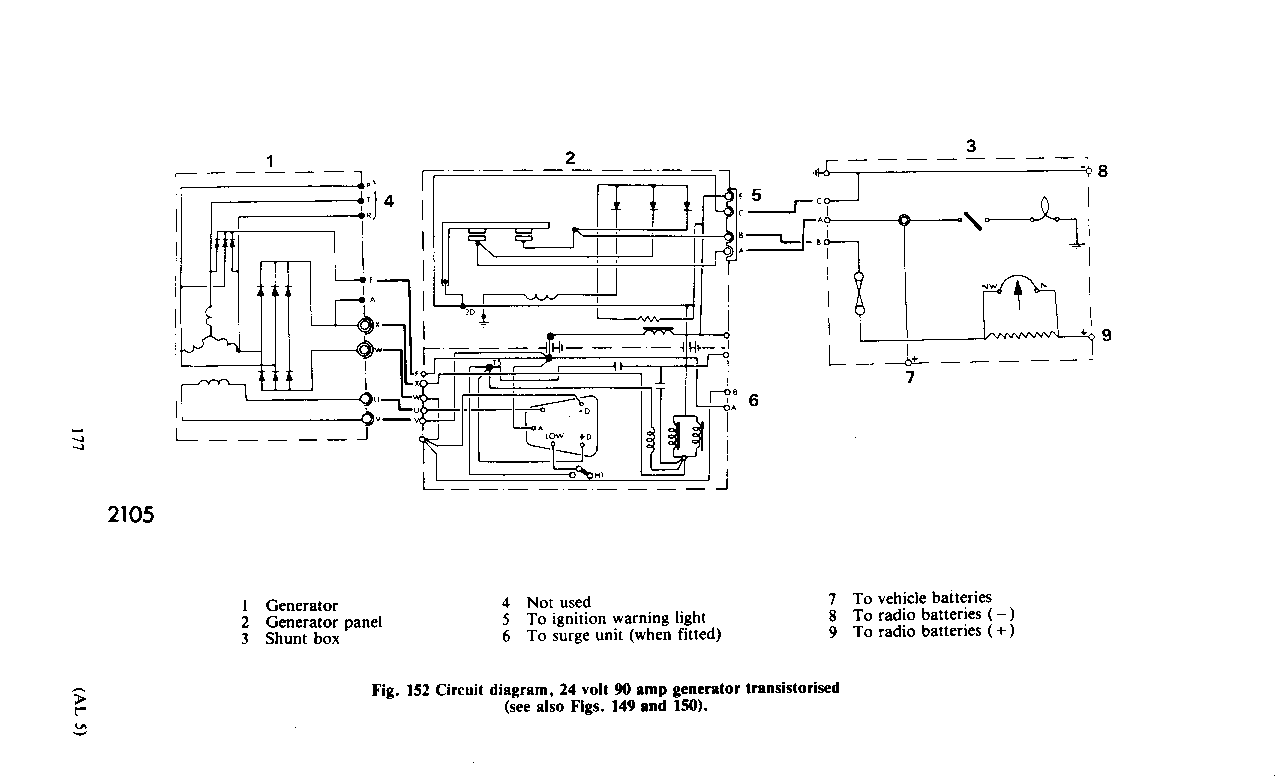

Donc cela ressemble au schéma de ce circuit de charge:
Essais de repérer la connexion 5, ( To ignition warning light ) elle va a ton voyant de charge, il faut a tout prix que tu le retrouve celui là.
Ton shunt box, n'est pas en cause a priori, il ne sert que pour la charge des batteries auxiliaires des Radios. Mais sinon elle est bien propre.
Par contre, je vois sur la photo du shunt box un fil marron liseré jaune, qui ce connecte a un fil jaune; suis ce fil étonnant qu'il passe par le shunt boxe, mais c'était peut être une façon de protéger la liaison entre les deux fils, repéré par la flèche rouge .

Bert, vois sur le schéma, j'ai mis une flèche rouge sur ce que pense être la connexion du fil jaune et du fil marron liseré jaune, dans la shunt box.
Pour trouver ton voyant, tu défais cette liaison, et tu mets le coté marron liseré jaune a la masse et le voyant de charge doit s'allumer, ne mets pas le fil jaune a la masse lorsque tu as le contact mis. Il faut que le contact soit mis, là, si rien ne s'allume, il y a des chances que ton problème de charge vienne du voyant.
Vérifies où va le fil marron liseré jaune ( vers tableau de bord ou vers un connecteur qui vas au tableau de bord ? ), et d'où vient le fil jaune ( du boitier où il y a le régulateur ?).
Il faut trouver pourquoi les manos sont à fond. La seule explication que je vois, c'est que les sondes ne sont pas bien relier à la masse, car dans le cas du 24V il n'y a pas de régulateur. Donc cela peut vouloir dire que ton bloc moteur, n'est pas bien a la masse. Refais une tresse entre le bloc et le châssis ou contrôle l'existante en la démontant et en grattant les points de fixations et les œillets de la tresse aussi. Vois également la tresse entre le tablier et le châssis. et la tresse de batterie.

Bon, on a déjà avancé sur ce point... (voyons le bon côté des choses !)
LØLØ a écrit : et d'où vient le fil jaune ( du boitier où il y a le régulateur ?).
Oui absolument, il rejoint le swamp resistor (entouré en rouge)
