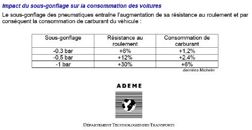

Bon, il reste encore à mettre dans la balance que si ce pneu permet un gain sur la consommation de 0,2 ou 0,3 l /100 km (c'est ce qu'ils avancent comme chiffre en moyenne)... ben on peut reperdre à peu près autant en roulant sous-gonflé de -1 bar (cf tableau joint).
