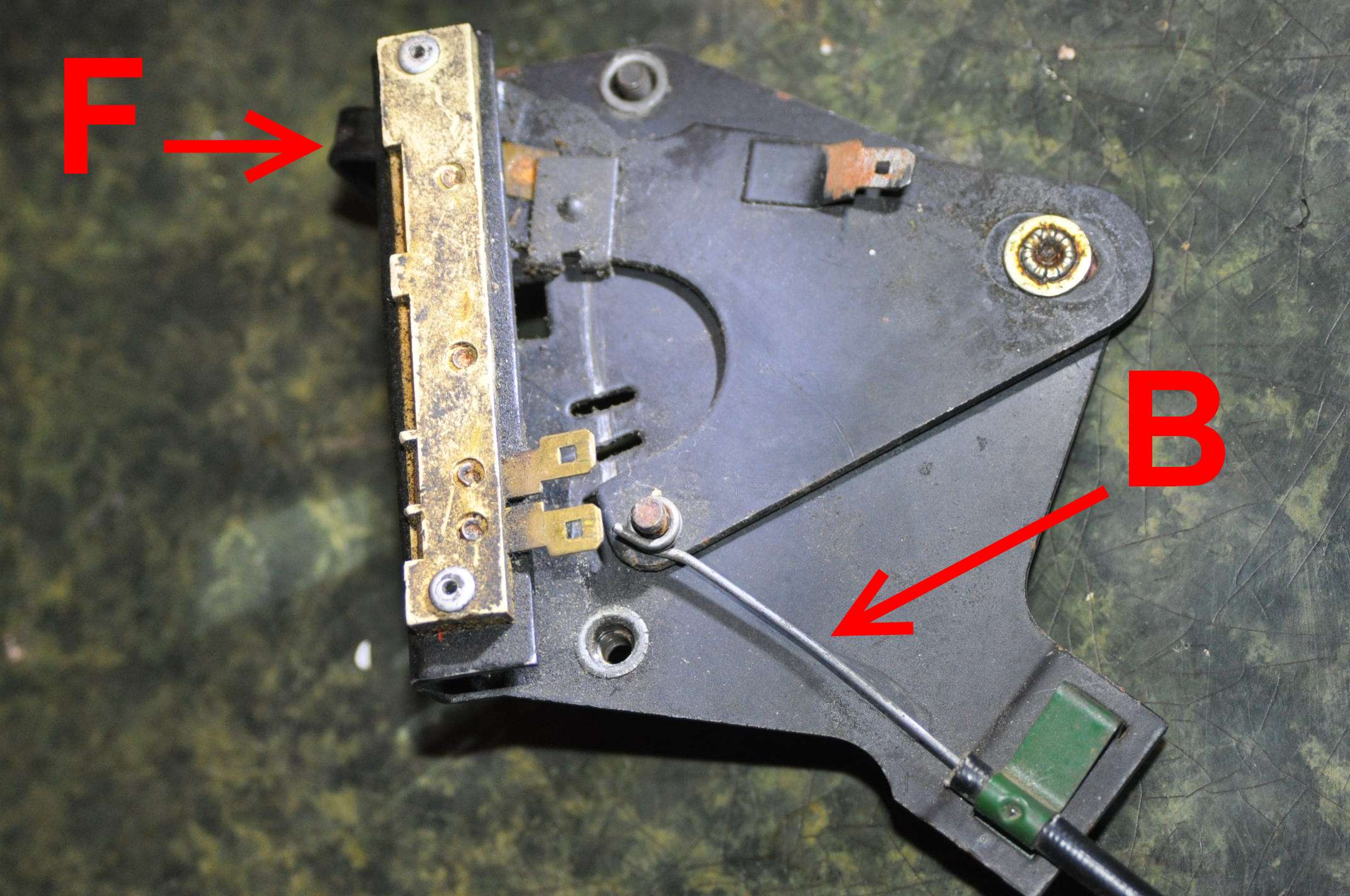

En grande vitesse position 2, on peut voir en A que le câble est complètement poussé dans la gaine, donc le levier de trappe est complètement en bas. C'est à dire que le câble est complètement sortie du coté boitier de chauffage.
6) Position du câble trappe fermée:
En position 0, on peut voir en B que le câble, est sorti de la gaine donc que la trappe est fermée. C'est une position utile sur piste poussiéreuse :?

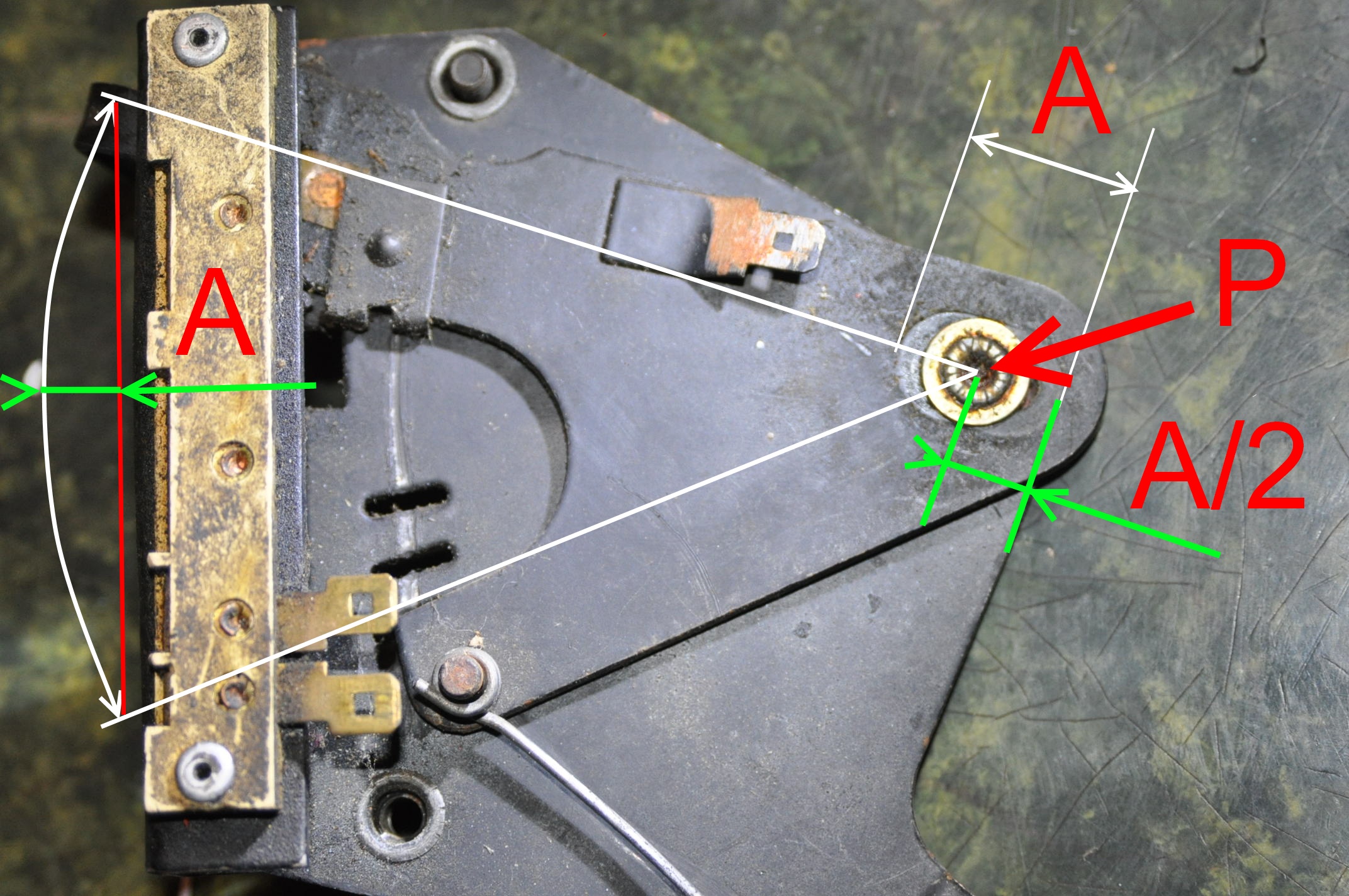

Peut être que l'une des causes de blocage du levier provient du pivot qui ne glisse pas bien?
Soit un sertissage trop serré d'origine dans ton cas, ou grippé avec le temps. Ce qui fait que l'arc (A) du levier n'est pas compensé et que cela bloque dans la glissière des contacts qui elle est bien droite, (axe verticale rouge ). Enfin peut-être? :?
Modifié en dernier par LØLØ le 26/12/2014 21:25, modifié 1 fois.

Donc, le coupable de ta panne en photo, pour continuer par une illustration, des causes possibles de pannes du système de chauffage.
Effectivement, si la casse se produit en position fermée de la trappe, l'air chaud ne sort pas du boitier de chauffage. Un dépannage provisoire possible, aurait été de contrôler et de manœuvrer manuellement la trappe au niveau du levier sur le boitier de chauffage à l'intérieur du compartiment moteur.

Ben.... j'avais été surpris de ne pas pouvoir remonter le levier jusqu'en haut. Mais le débattement suffisait pour avoir la position arrêt de ventilateur, première vitesse et seconde vitesse. Comme l'indication sur le tableau de bord indique 0 en haut et 2 en bas, et c'est tout, j'avais déduit que le 0 en haut était la position ventilateur arrêté, ce que j'obtenais.
Regarde ta photo :
J'ai longtemps cru que les contacts électrique pour la vitesse du ventilateur étaient dans le bloc chauffage et que le câble actionnait le levier qui mettait les contacts électriques voulus en connexion.
Donc pas de demande en garantie.
Sinon, ici le mot câble ne convient pas vraiment. Un câble est un faisceau de fils tressés. Fil conviendrait mieux.

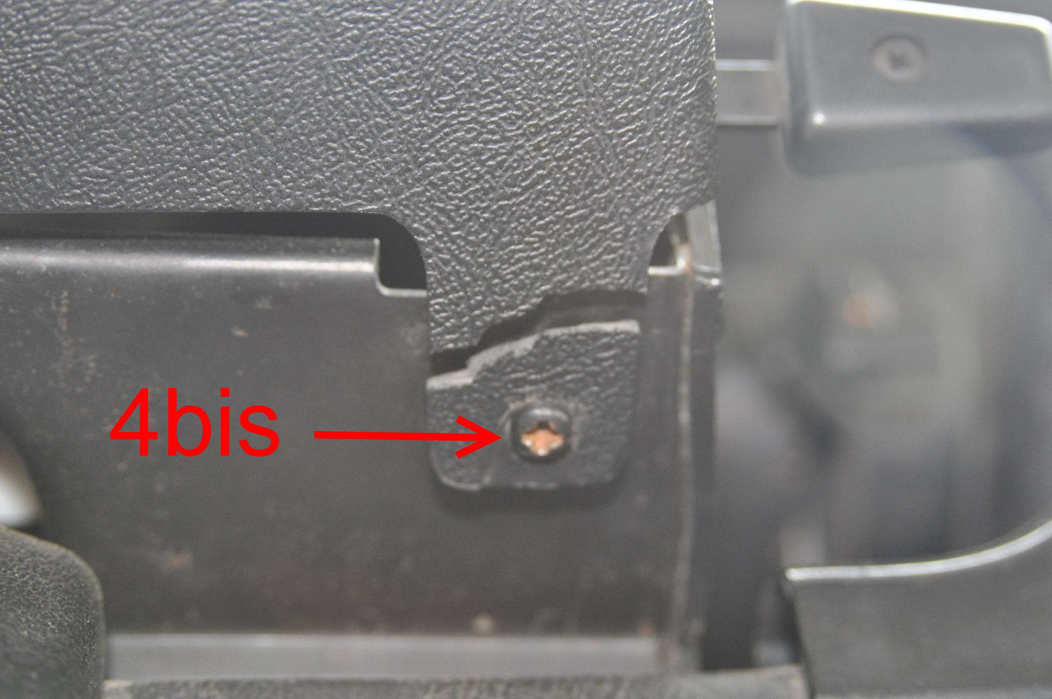

1) Vis en haut à gauche du bloc compteur, celle là, tu la vois à chaque fois que tu montes dans ton land :?
2) Vis en haut à droite du bloc compteur, celle là, c'est ta passagère qui la voit à chaque fois quelle t'espionne pour voir à quelle vitesse tu te traines :?
3) Vis en dessous dans le genou gauche, il faut faire une légère génuflexion pour la voir. :?
4) Vis en dessous au niveau du genou droit, il faut maintenir la génuflexion et avancer un peu plus, on peut s'aider en prenant appuis avec l'oreille droit sur le bord de l'assise conducteur. :?
5) Mais ce serait trop simple, car il y a deux montages possibles pour les vis du bas ( 3 et 4 ). Les grands changements apparurent avec l'arrivé du 300Tdi: :mrgreen:
6) Avec les conséquences désastreuses, des sacrifices sur l'hôtel du modernisme et de la production de masse. :mrgreen:
7) Oui une petite tétouille ou espèce de petite cheville carré :(
8 ) Au lieu d'une belle agrafe métallique :D comme dans le temps, du solide.
9) La rétroactivité a donc été entrepris. :mrgreen: On peut remarquer que la patte est maintenant en appuie sur son ensemble et non plus seulement maintenue sous la tête d'une pauvre vis. Du solide ça! et ce n'est pas un coup de poing sur le tableau de bord, parce que disons un distrait vous a défoncé la traverse, qui va le détruire :mrgreen:
10) Un peu de fignolage avec une rondelle lors du remontage ,et le tour est joué.
11) N'oublions pas le but, qui est le démontage de la manette de commande de soufflerie. Les deux dernières vis ( 5 et 6 ), sont des vis M4.

LØLØ a écrit :Rep 4 : Câble rigide mono brin, cela permet de maintenir la position d'ouverture.
Le mots "fil" dans ma tête d'électronicien est profondément ancré comme étant électrique. Dans le cas qui nous intéresse, il y a risque de confusion, les deux se trouvant dans la manette. Et comme on a tous eu un vélo l'imagerie est tout de suite interprété sans confusion possible non ? :?
12)Juste pour le fun une vue de l'intérieur , mais ne vous retourné pas la tête, c'est une manette de land conduite à droite, qui est à gauche du bloc compteur sur les conduites anglaise.

Moi je tire légèrement le bloc compteur en avant , je passe la main derrière , et je déconnecte le cable du compteur directement derrière le compteur ....
Comme ca je paux totalement décaler mon tableau de bord vers la gauche , et avoir un grand espace vide en face de moi .... après avoir enlevé la volant , bien entendu ...
La dernière fois j'en ai profité avant le remontage pour lui mettre un petit peu de graisse , et depuis il fait nettement moins de bruit ... (le compteur , pas le volant !! )
