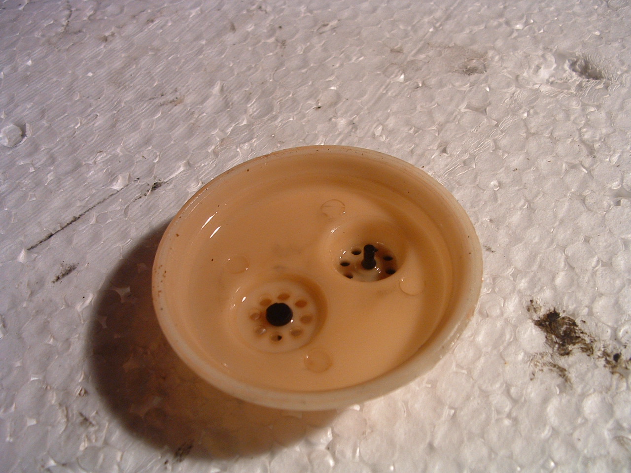

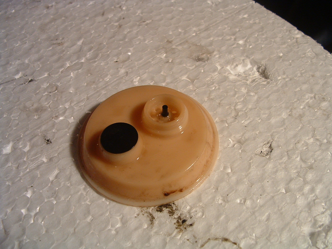

Je ne réponds pas à la question mais me positionne dans ce sujet car suite à une fuite de GO sur la pompe de gavage, j'ai fait sauté le sertissage pour voir ce qui pouvait déconner si ça vous intérresse.... :lol:

l'élément défectueux: la partie d'un des 2 clapets (refoulement ou admission?) collé sur la flasque métallique qui solidarise la membrane (orange) à sa tige de commande.
la portée du clapet endommagé
le second clapet est intact

la chambre de refoulement, qui une fois le volume de GO admis ne pouvait plus le refouler vers le filtre à GO car le clapet endommagé sensé obturé l'orifice d'admission pendant cette phase, ne fermait plus....

C'est donc pour un minuscule clapet d'à peine un gramme de matière plastique qui est à l'origine de mes soucis considérant quand même que cette pompe à 150 000 bornes dans les pattes

nanard833 a écrit : si ça vous intérresse.... :lol:
Bien sûr....moi qui aime autopsier pour comprendre, cela ne peut que m'intéresser.
Re: De l'utilité d'une pompe de gavage
Salut Pater,
Ce qui m'étonne dans cette histoire c'est la soudaineté avec laquelle la pompe à laché , Lundi dernier lors du contrôle technique elle ne fuyait pas (ce qui ne veut pas dire pour autant qu'elle fonctionnait correctement mais lors des 3 essais que jai fait sur autoroute pour tester mes réglages de train avant, la bête ne refusait pas le 150 compteur :twisted: ).
La porosité d'une membrane va plutôt dans le sens d'un phénomène lent, contradictoire avec la rapidité de l'évènement, s'il y avait eu rupture on en verrait bien la trace.
De plus je peux affirmer qu'il n'y avait pas de traces de GO sous la membrane ni sur le levier principal entrant dans le bloc donc ça ne pouvait pas non plus fuir par le petit orifice lui aussi sous la membrane .
Je peux aussi affirmer que le niveau d'huile n'a pas varié (j'ai la manie de le mettre pile au maxi 8) et ici j'avais déposé le carter d'huile et changé le filtre donc j'ai mis les 6,85 litres ce qui m'a donné pile le maxi)
En dernier lieu, il est possible que le GO sortait par les petits tuyaux emmenchés dans le corps de pompe car ces derniers tournent dans l'alu! ce qui n'est pas normal:
Bref, tant que j'aurai cette aspiration à l'ouverture du réservoir de GO, ça n'ira pas.Je vais me procurer une pompe "genuine" un bouchon de reservoir neuf et nettoyer mon pré_filtre aprés on verra A+

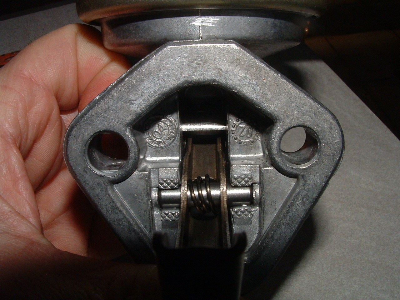

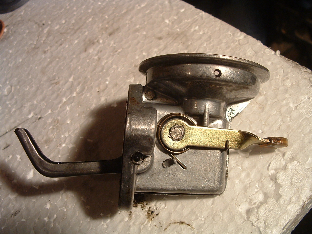

ce matin j'ai reçu la pompe à GO de marque DELPHI achetée chez Land service:
vue côté du couvercle de filtre avec olives et joint papier
vue côté levier d'amorçage
le mécanisme du levier d'amorçage manuel position basse, il agit sur le levier principal grâce à un méplat usiné sur son axe
le mécanisme du levier d'amorçage manuel position haute
Aprés montage de la pompe, des canalisations d'injecteurs , la purge du filtre et l'installation d'un nouveau bouchon de réservoir, tout est ok, plus de fuite ni d'aspiration dans le réservoir A+
