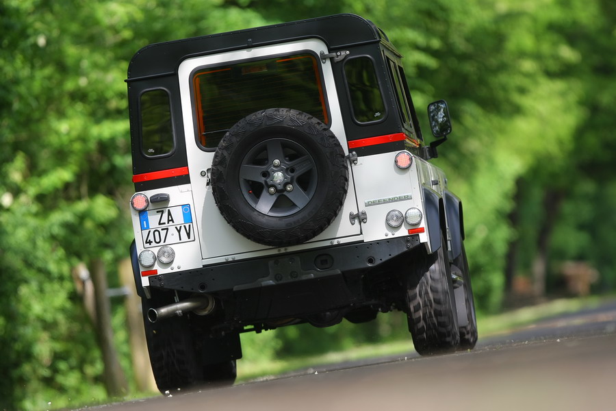

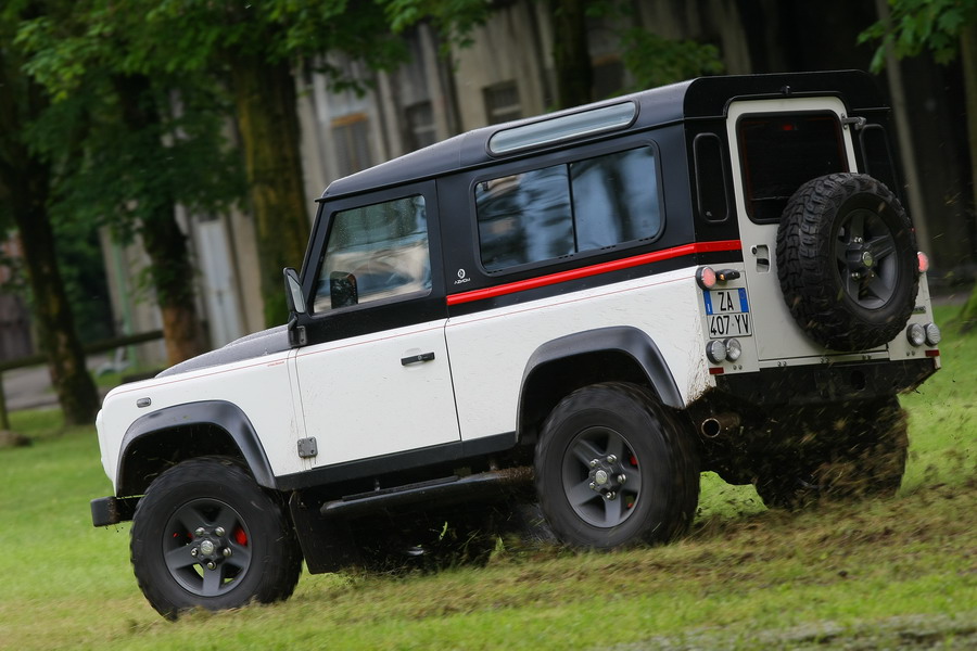

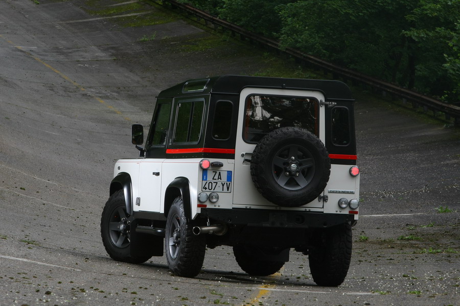

The Pater a écrit : LØLØ m'a passé des autocollants réfléchissants rouge et gris très clair, que l'on trouve par exemple sur les véhicules d'intervention incendie...Bon, je ne mettrai pas ces autocollants sur ma traverse, mais j'ai une petite idée qui me plait.
J'ai aperçu une déco en rouge sur le site du styliste italien aznom :
http://www.aznom.it/dev/product_info.ph ... rers_id=15
