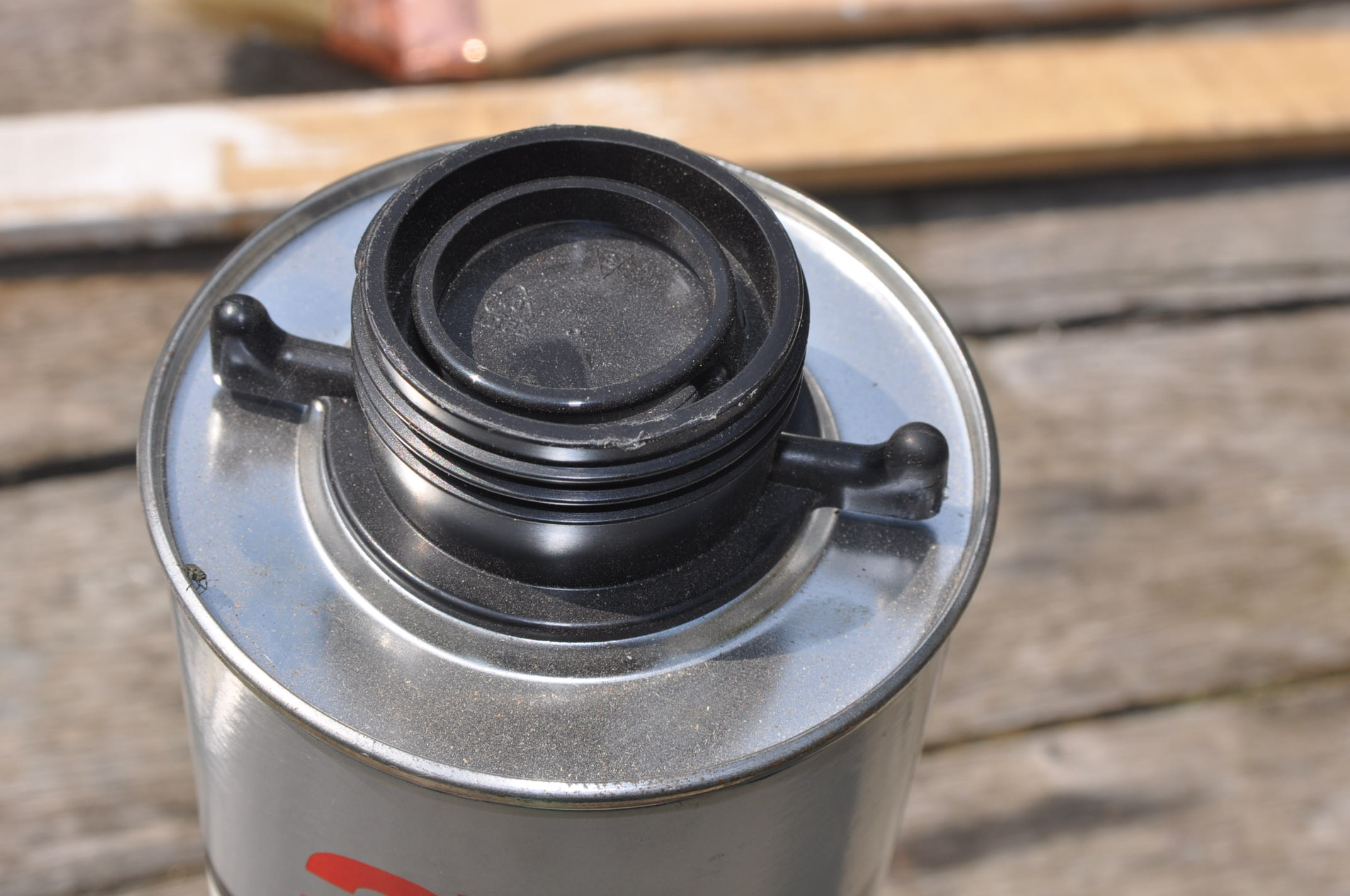

Salut, il y a plusieurs produit possible. Tu peux trouver ce genre de produit chez tous les revendeurs de gadget automobile: 2) 3) 4) L'utilisation est simple, tu cherche tous les petits trous dans les quels tu peux introduire la buse. Ou dans certain cas tu démonte des vis. Exemple une vis de charnière de porte pour atteindre correctement le haut du tablier. Tu enfonce la buse le plus loin possible et tu reviens vers la sortie en appuyant jusqu'à ce que tu voies le produit dégueuler pas les petits passages, fentes, trous... puis tu laisse égoutter. Au préalable tu lave au mieux l'intérieur du châssis, surtout si le land n'est pas neuf. Il y a un système de buse pour déboucher les canalisations de chez Trasher qui est pas mal pour ça. Bien sur, il faut laisser sécher 24 ou 48h selon la météo. 5) Les cartouches pro nécessitent un pistolet adapté et un compresseur, cela ne représente pas forcément une économie ni un gage de qualité. 6) 7) = huit) A+Oscardump a écrit :@ ROVER 17
