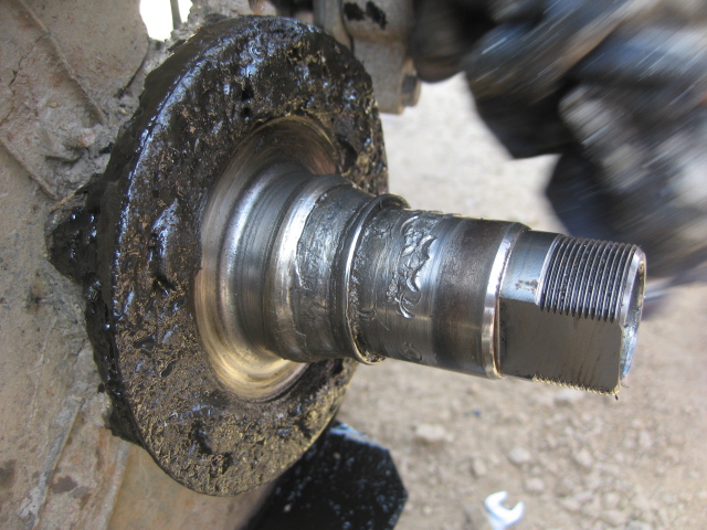

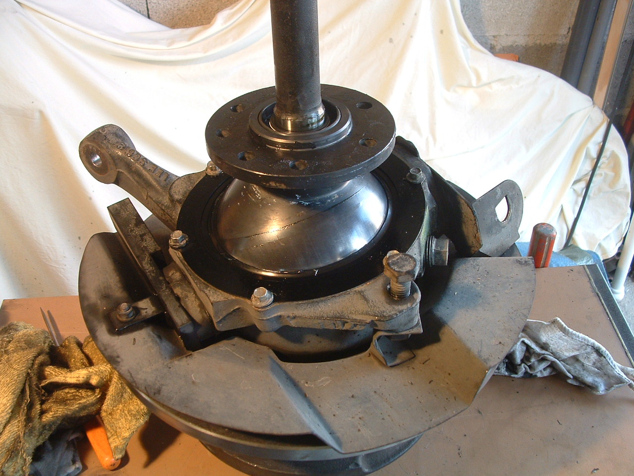

Salut, images pour illustrer la misère...
1)Bague intérieur du roulement coller voir souder a cause de la chauffe sur la fusée. C'est sur une fusée de range, mais c'est idem sur les defenders ou discoverys. Le système de blocage en rotation des écrous de 52 est diffèrent pour les lands d'avant les def. 2)Sur celle là on voit bien les deux grosses rondelles tôle de maintient du spi. Moyeux de 90 je croix. A+

LØLØ a écrit :Salut, une image pour illustrer la misère... Bague intérieur du roulement coller voir souder a cause de la chauffe sur la fusée. C'est sur une fusée de range, mais c'est idem sur les defenders ou discoverys. Le système de blocage en rotation des écrous de 52 est diffèrent pour les lands d'avant les def. A+
cela ressemble à la mienne.
j'ai aussi du changer le moyeu car les morceaux de roulements ainsi que la grosse rondelle (entre le dernier roulements et l'écrou de 52mm) ont détruits les surface
donc pas moyen de changer les chemins de roulement.
