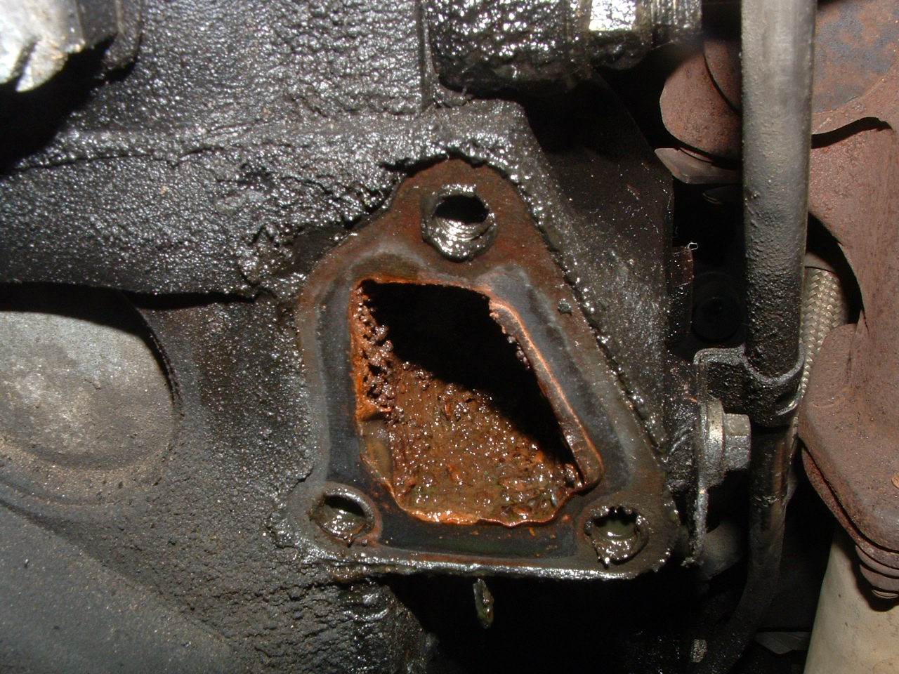

une pastille de désablage qui fuit ça donne ça:
si une des trois est dans cet état, les 2 autres......

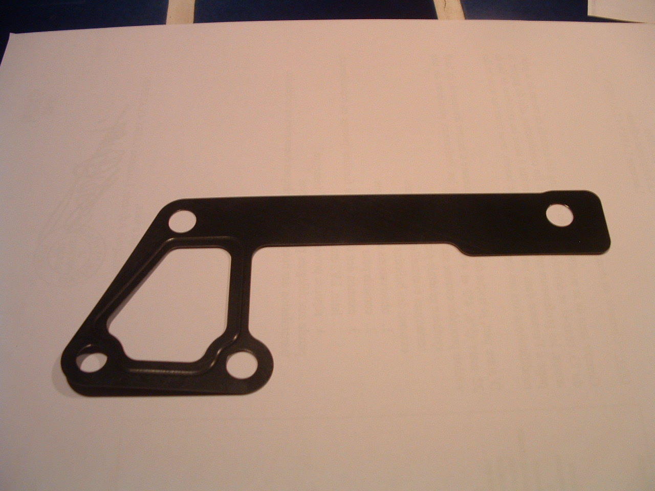

Re: Du joint pistolet au pastilles de désablage
le fameux joint pistolet

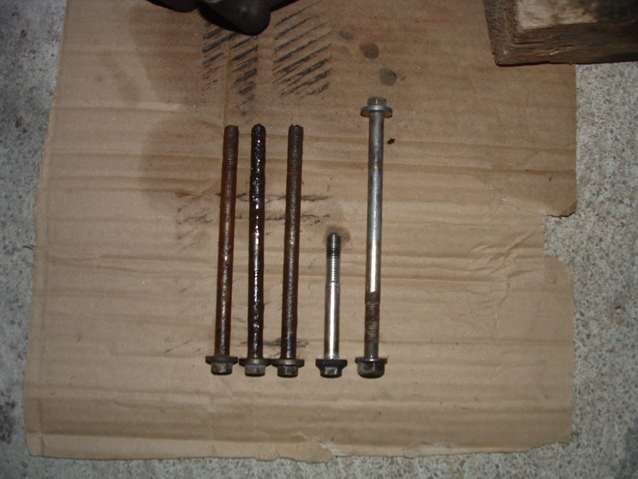

la famille des vis et boulon de fixation: 3 longueurs identiques pour les 3 vis du passage d'eau 1 vis plus courte et un boulon un peu plus long pour les deux trous de fixation du bas du support.Il y a aussi un goujon resté dans le bloc et qui traverse l'épaisseur du support dans la partie qui reçoit le tendeur de la courroie d'accessoires

je découvre enfin l'emplacement de ce fameux joint pistolet , il se change je crois par un joint métal , n'est-ce pas ?
Peut-on voir extérieurement s'il a déjà été échangé ? je suis déculassé et attaque la distri ...
En connais-tu la référence ?
:sm6:

la REF: PET100790:
le joint origine LR dans son emballage
côté pile dessin en creux
côté face dessin en relief
Il semble en effet constitué d'une matière métallique, quand à savoir s'il a déjà été remplacé sans le démonter :(
Au point où tu en es, tu as tout interêt a le remplacer . Note aussi que le seul fait d'avoir déjà remplacé une pompe à eau sur ton moulin aura inévitablement obligé au desserage des 3 vis du passage d'eau où se trouve le joint pistolet qui du coup n'est plus trés étanche aprés ressérage....A+

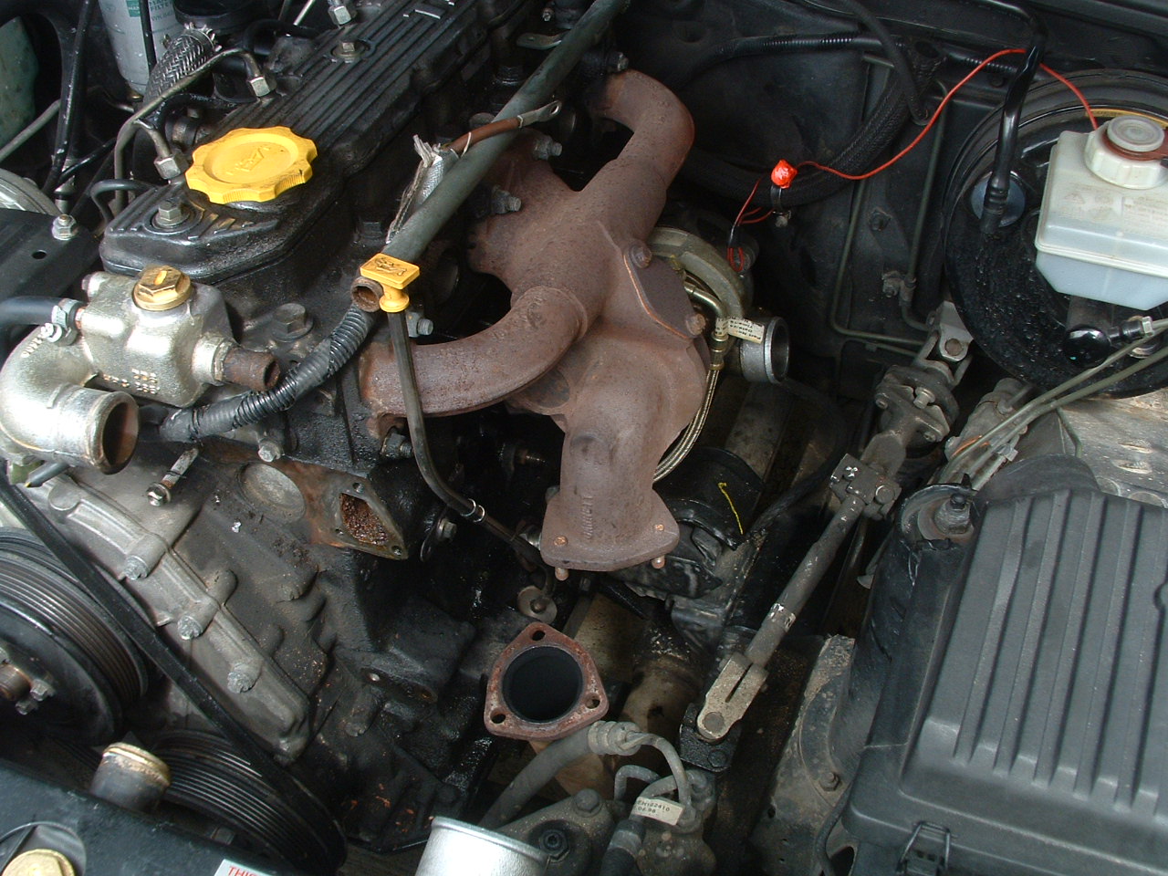

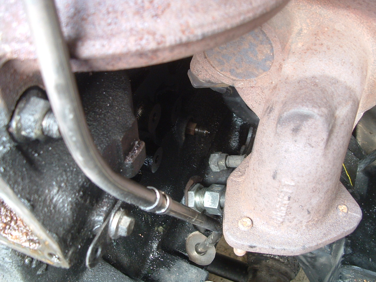

Bon, je continues mon histoire:
dépose du tube d'échappement et débranchement de la petite durite d'air de la wastegate (obturation avec du scoth électricien)
nettoyage des raccords de durite d'huile du turbo et du puit de jauge avant desserrage
dépose des écrous supérieurs de fixation de "manifold exhaust"
y en a encore un dessous...
desserrage des durites d'huiles du turbo
désserrage vis de 10 fixation puit de jauge
dépose du puit de la jauge d'huile emboitée avec joint torique dans le bloc
dépose du bazar exhaust + turbo +wastegate côté pile
côté face
côté face

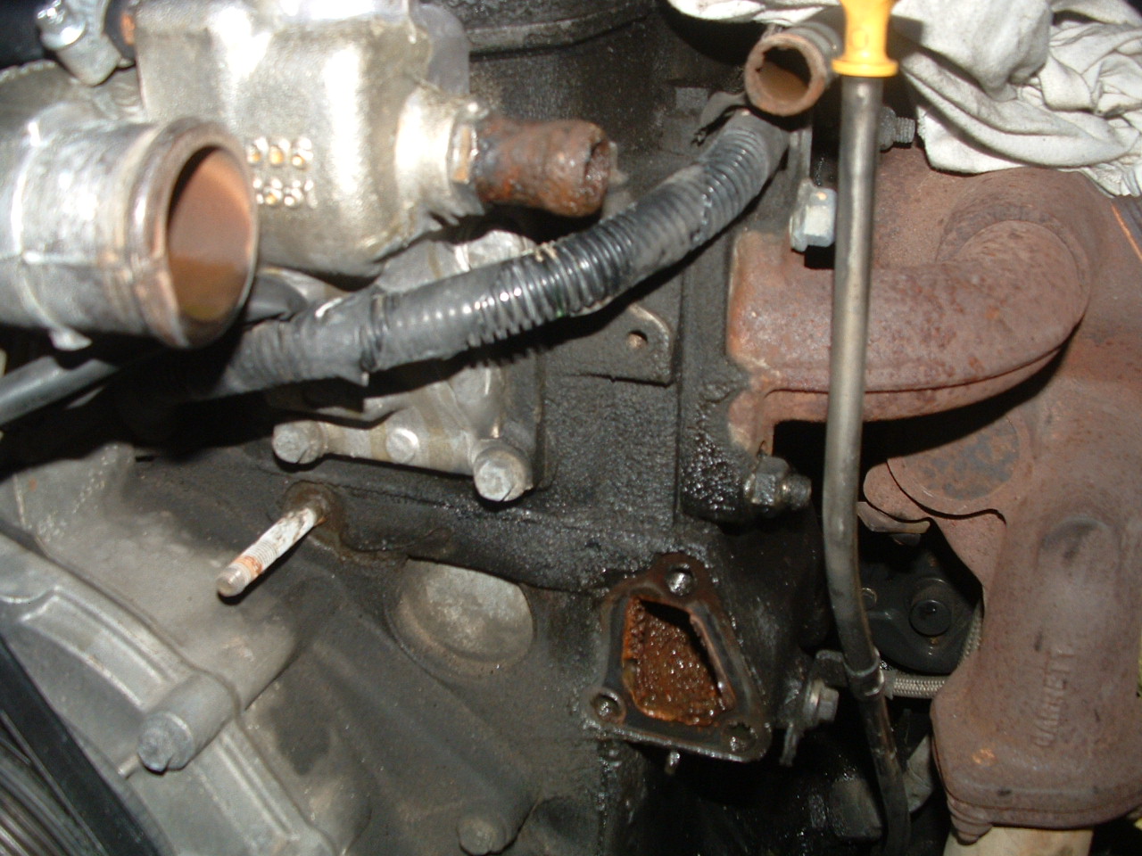

décollement de la pastille
pivotement
pivotement
la portée à nettoyer....
au tour de celle du milieu pour ceux qui n'auraient pas compris....ou mal vu!
sans commentaires
sans commentaires
aprés un bon néttoyage....
et d'une
et d'une
et de 2 avé la colle 'scelle roulement'
et de trois c'est fini!
la pastille côté interne

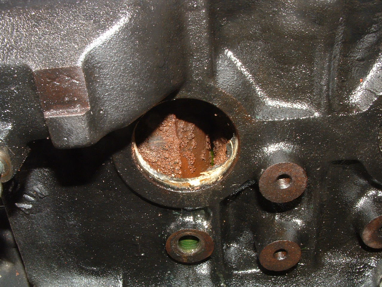

nanard833 a écrit :Bon, je continues mon histoire:
Cela fait plaisir de voir tes photos.
L'état interne de ton circuit de refroidissement me laisse perplexe.
On dirait pas certains endroits qu'un récif corallien a élu domicile, puis est mort recouvert d'une pollution marron.
Ce qui me chagrine c'est que cette couche de je ne sais quoi peut diminuer la capacité de transfert de chaleur. As tu une idée de ce qu'est cette couche de "mer.e" ?
Je ne pense pas qu'un simple rinçage à l'eau claire puisse être efficace pour tout nettoyer.
Nettoyer oui, mais avec quoi ?

The Pater a écrit :L'état interne de ton circuit de refroidissement me laisse perplexe.
Ben oui, je me pose aussi certaines questions sur l'origine de ces dépôts (mais rien ne m'étonne plus, je pense aux bactéries qui se dévelloppent dans le gas-oil par exemple, ça pourrait être un truc de ce genre non?) et je ne vois vraiment pas ce que je pourrais y faire, faudrait trouver un produit capable de dissoudre les "récifs coraliens" :mrgreen: mais surtout pas les décoller car ça pourrait venir coincer le thermostat ou bouziller les pales de la pompe à eau.bref, si quelqu'un a une idée, je suis preneur A+

nanard833 a écrit : Ben oui, je me pose aussi certaines questions sur l'origine de ces dépôts
Est-ce que tu peux en enlever avec un tournevis pour en récupérer un échantillon ?
On pourrait alors faire un premier test avec du vinaigre, avant de tester des acides plus corrosifs et dangereux.
L'idée de faire remplir le bloc moteur avec un produit, puis rincer. En aucun cas faire fonctionner le moteur avec un tel produit avec pompe à eau et thermostat en place. Ni faire circuler le produit dans le radiateur.
