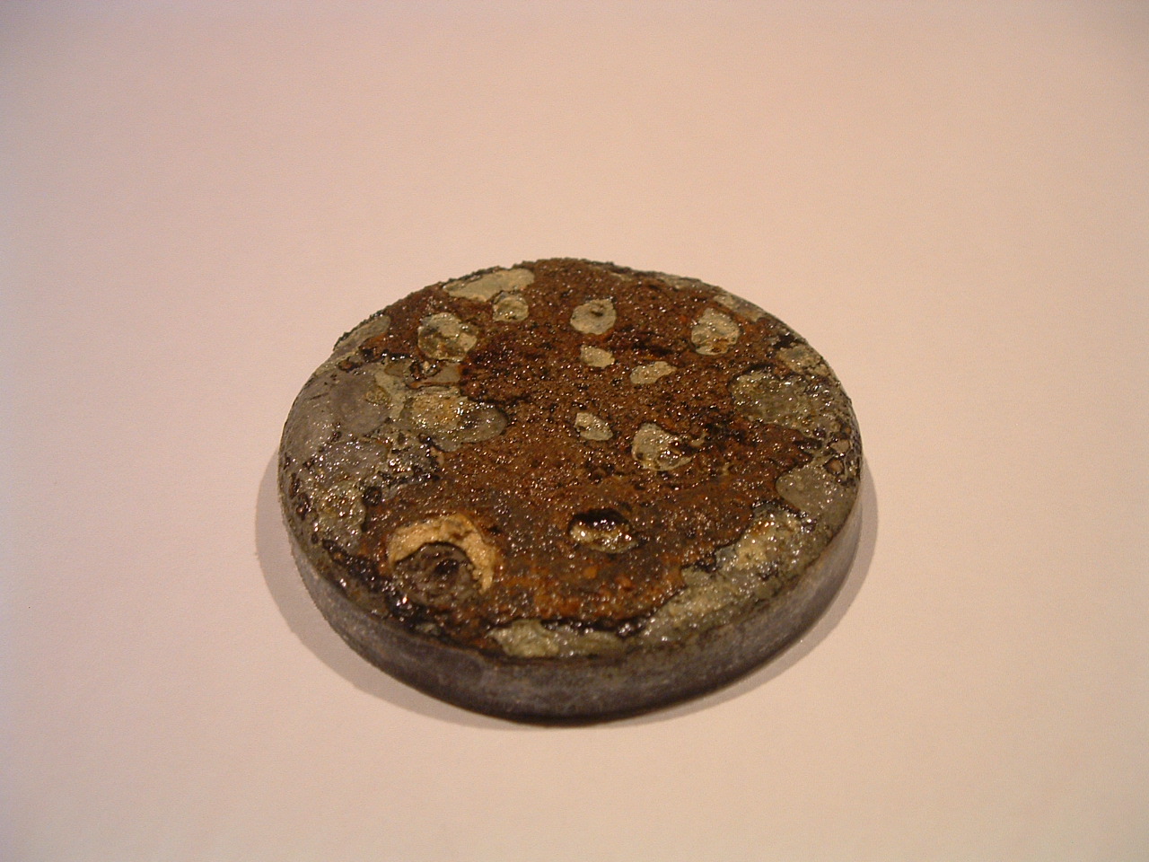

nanard833 a écrit : Ben oui, je me pose aussi certaines questions sur l'origine de ces dépôts
Est-ce que tu peux en enlever avec un tournevis pour en récupérer un échantillon ?
On pourrait alors faire un premier test avec du vinaigre, avant de tester des acides plus corrosifs et dangereux.
L'idée de faire remplir le bloc moteur avec un produit, puis rincer. En aucun cas faire fonctionner le moteur avec un tel produit avec pompe à eau et thermostat en place. Ni faire circuler le produit dans le radiateur.
Effectivement. :?
OUI, il y a des réactions a chaud! Mais il me semble que cela ce transforme en eau, ce qui est plutôt positif.
Je vais procéder a des tests sur plusieurs type de matériaux. Par simple trempage dans un premier temps.
Une chose est sur, si on le laisse trop longtemps sur du tissu, ben ça fait des trous, mes vêtements vous le diront. :(

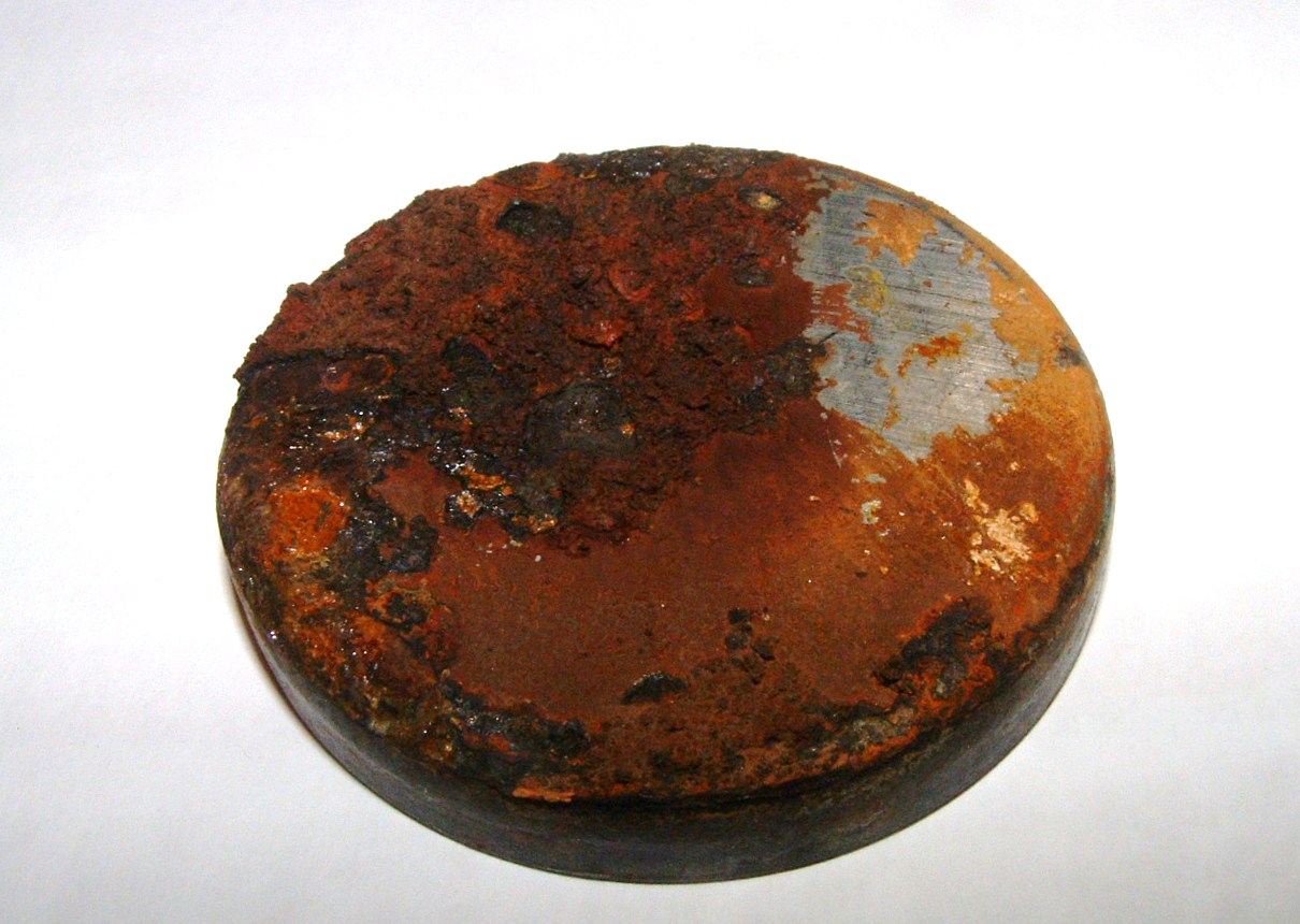

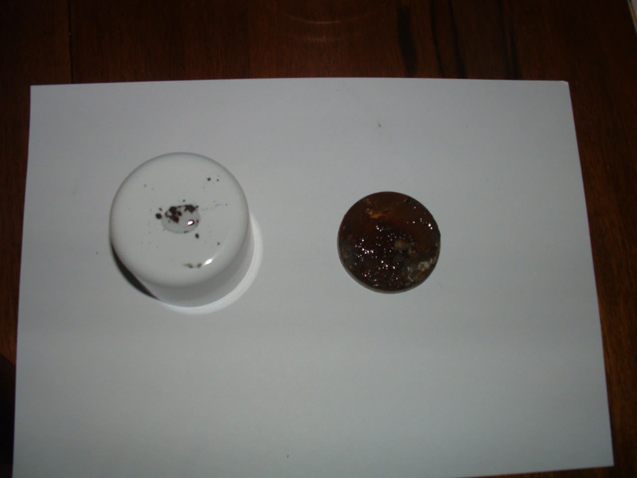

Ben dans un premier temps, j'ai mis du vinaigre au dos d'une pastille et sur des "miettes de corail" :mrgreen: :
test au vinaigre blanc: rien pas la moindre réaction
il ne se passe rien.
A tout hasard j'ai éssayé du Cillit BANG (contient un anti calcaire) rien non plus.
J'ai gratté la pellicule marron, on voit la surface de la pastille qui est comme neuve (celle ci ne fuyait pas):
sous la merdouille marron, ça n'est pas oxydé
Messages : 13982
Re: Du joint pistolet au pastilles de désablage
nanard833 a écrit : Ben dans un premier temps, j'ai mis du vinaigre au dos d'une pastille et sur des "miettes de corail" :mrgreen: il ne se passe rien.
Donc ce n'est pas du tartre décoloré par du liquide gorgé d'oxyde de fer.
Ce ne serait dû à la corrosion m^me de la pièce, mais bien des dépôts.
As tu de l'acide phosphorique ?

LØLØ a écrit :Que pense tu l'acide Oxalique?
Je l''ai utilisé dans deux cas:
1) Les silex préhistoriques qui étaient marqués par des trace de rouille dut au fer contenu dans la pierre. Méthode que je n'utiliserai plus jamais a cause des nouveaux procédés d'investigations temporelle.
2) Pour enlever les taches dut au perchlorure de fer, dans le cadre du tirage des plaques des circuits imprimés en électronique.
On trouve se produit dans les boutique d'électronique sous forme de paillette a dissoudre dans l'eau. Cet acide dissous la rouille, mais lentement.
Je ferais un essais, illustré sur un vieux bout de ferraille bien rouillé pour voir.

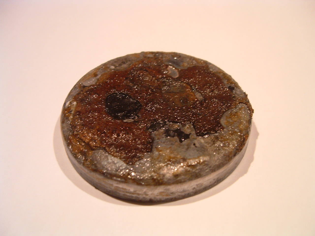

quelques attaques chimiques sur les pastilles "coraillées" trempées pendant 4 heures dans produits pur ou dans solution saturée pour l'acide oxaLOLOique :mrgreen: :
veuillez lire l'étiquette siouplait
résultat avec l'acide oxaLOLOique

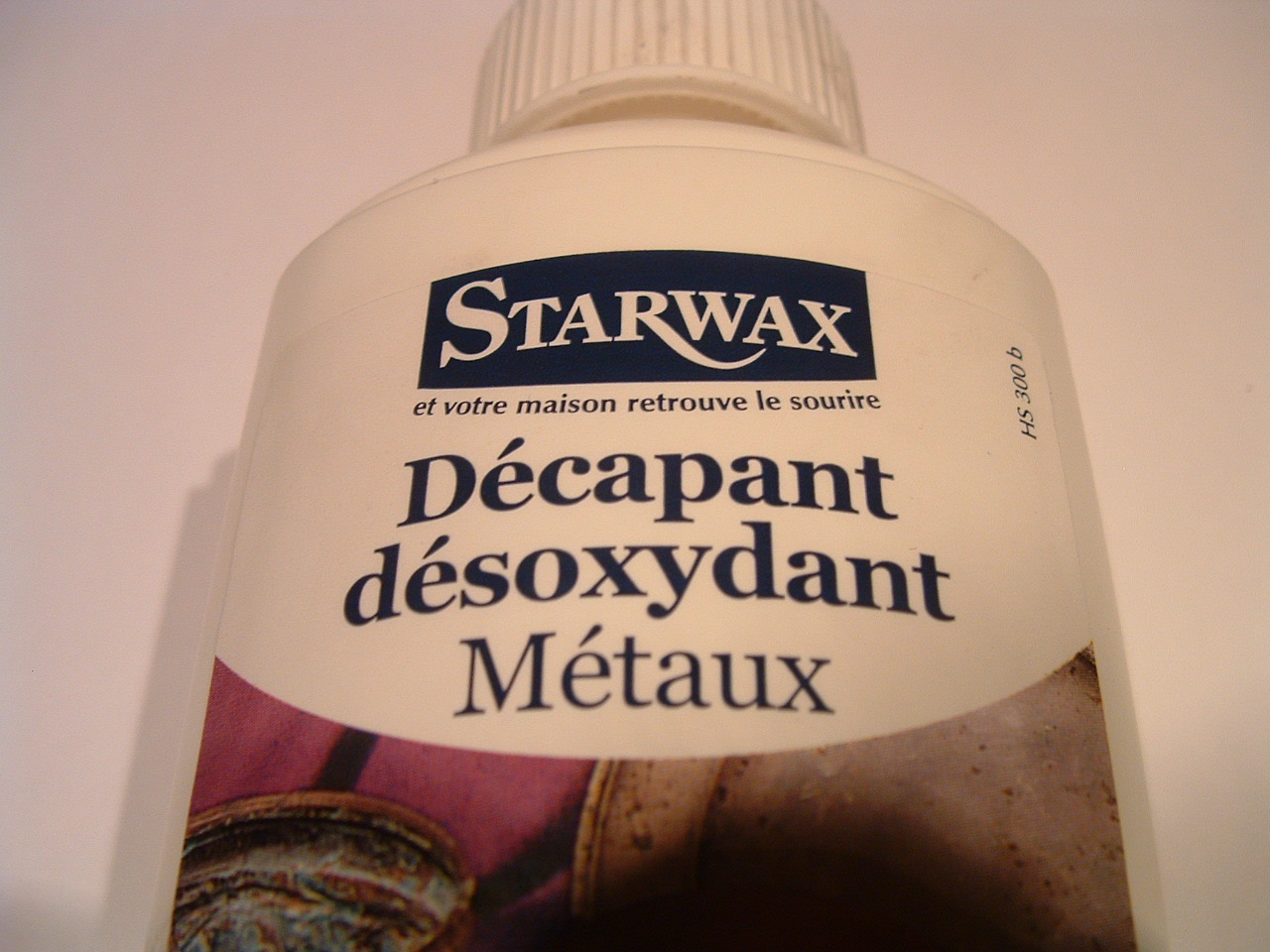

désoxydant métaux (acide phosphorique?)

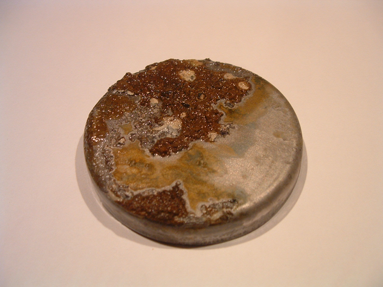

résultat avec désoxydant

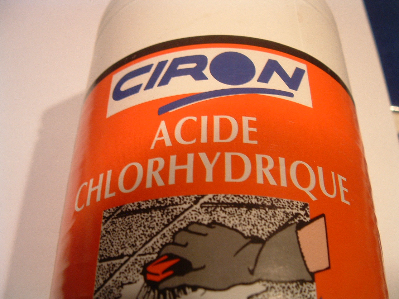

résultat acide chlorhydrique
Messages : 13982
Ouille, il faut donc un puissant acide pour nettoyer le bloc !

HCl (acide chlorhydrique) ou H3PO4 (acide phosphorique) auront le même effet sur l'acier rouillé... dépendant de leur concentration, la rouille partira plus ou moins vite !!
Le désavantage de HCl c'est que s'il n'est pas neutralisé, il continuera à "ronger" l'acier... alors que H3PO4 ne fait qu'attaquer la rouille. On gagne donc l'étape de neutralisation à la base et on peut se contenter de rincer...
Gaffe lors des manipulations/dilution des acides et des bases, on verse toujours l'acide//base dans l'eau et pas l'inverse...
RR (ab)user ;-)

La grande majorité des produits dérouillant sur le marché "grand public" sont à base acide phosphorique. Mais ma question pour savoir si tu avais de l'acide phosphorique n'était pas dans l'idée de la fonction dérouillant seule, mais seulement un test avec un acide plus fort que le vinaigre sans que cela ait des conséquences néfastes.
Bon, l'acide phosphorique "nettoie" mieux que le vinaigre.
Mais dans ton cas, vu la couche, pour être sûr de tout enlever, il faut utiliser un acide fort....... qui risque d'être trop fort !
Ben oui l'acide chlorhydrique attaque aussi le fer, donc ton bloc moteur après avoir retiré la couche de "corail". Il faut donc le passiver.
Remet la pastille qui avait été trempée dans le désoxydant métaux, dans le même produit et note le temps mis pour retirer presque tout le "corail". Il vaut mieux faire plusieurs traitements avec un acide plus doux, qu'un seul avec un acide fort nécessitant une passivation rapide pas facile à obtenir.
Quand au lien que tu as mis.
Bah, encore des erreurs par ci par là....
Le trichloréthylène était très largement utilisé pour nettoyer les pièces mécaniques. Durant mon service militaire dans l'armée de l'air, nous nettoyions des pièces mécaniques d'avion avec un mélange trichlo/white spirit. Le trichlo est aujourd'hui interdit car classé cancérigène.
Quand à l'hydrogène dans l'acier et la fragilisation de ce dernier c'est vrai et faux.
Si la quantité d'hydrogène ambiant est important, l'hydrogène va se diffuser dans l'acier, le fragilisant. Il suffit de retirer la forte teneur d'hydrogène ambiant pour que plus ou moins rapidement, selon la profondeur où l'hydrogène est allé, l'hydrogène quitte l'acier. Il y a plein d'étude sur l'influence de l'hydrogène sur la fatigue des roulements et le problème des WEC (White Etching Cracks) qui montre la difficulté de faire une corrélation entre taux d'hydrogène dans l'acier et les WEC, vu qu'à la fin du test, lorsque l'on veut vérifier la teneur en hydrogène de l'acier..... c'est très difficile.
Donc par exemple, si tu lavais ton moteur avec du HCl, le dégagement d'hydrogène irait dans la fonte du bloc moteur. mais il suffirait (après passivation) de laisser ton moteur "respirer" pour que l'hydrogène parte.

Bon merci Pater de cette clarification fort intérressante :sm6: , ayant moi-même vécu une époque où l'usage du trichlo était trés répandu, (et je ne dois pas être le seul sur ce forum :mrgreen: )je n'ai pas souvenir qu'un professionnel de la réparation auto où même un mécano m'ai déjà parler de cette fragilisation potentielle des aciers au contact de composés chlorés certainement parce qu'il suffisait de laisser une pièce quelques heures sur une étagère bien aérée pour que l'hydrogène s'évacue....mais je préfère jouer la prudence pour mon bloc moteur...question de principe.
Je vais donc remettre la pastille à tremper dans le starwax jusqu'à élimination totale de la gangue coralienne :mrgreen:
Si d'aventure je décidai d'utiliser ce produit, il faudra que je le trouve en quantité plus adaptée à la contenance du bloc du style bidon de 5L parce qu'à 6 roros les 250 ml faut pas pousser...
Je me demandai aussi comment s'y prennent les boites de moteurs échanges standard qui reconditionnent des blocs moteurs? Ce qui est certain c'est que le bloc n'est pas monté sur le véhicule...ça ouvre des possibilités!A+
