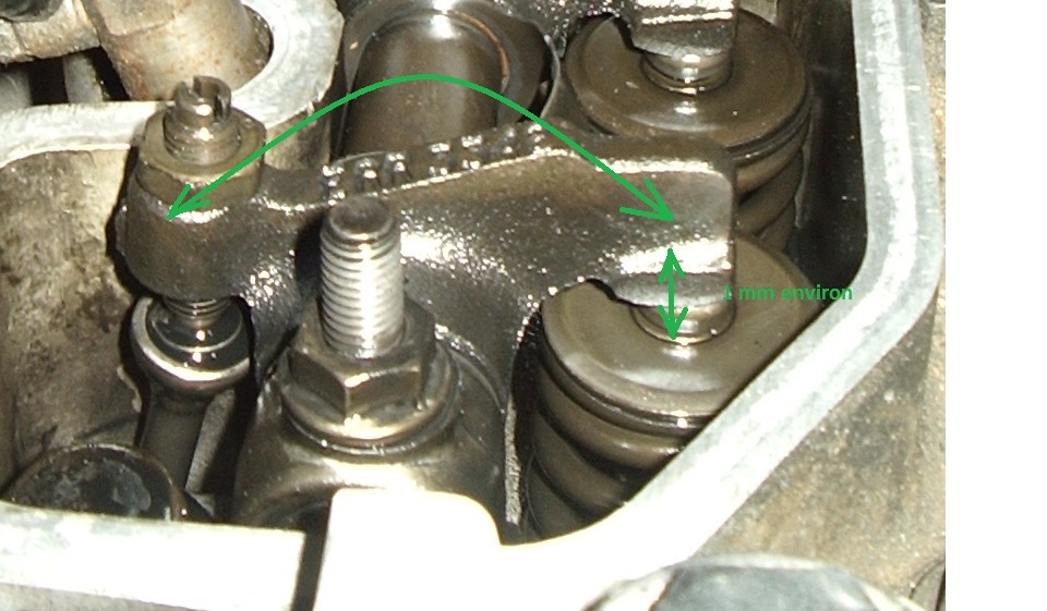

bonjour à tous, voilà ma petite question: est-ce normal qu'il y ait un léger jeu au niveau d'un culbu, je veux dire par là que par exemple, lorsque je fait tourner le vilo pour mettre le culbu n°8 en appui à fond, et que je vais vérifier le jeu au niveau du culbu n° 1 avec ma jauge de 0,20 mm , et bien le culbu n°1 peut tourner légèrement sur son axe, de l'ordre de 1mm environ. Du coup, mon réglage ne peut être précis( voire même carrément foireux)...est-ce normal ce jeu?

Je ne comprend pas trop quand tu écris que le culbuteur peut tourner autour de son axe. Pour moi, c'est normal qu'il puisse tourner autour de son axe......coulisse a écrit : et bien le culbu n°1 peut tourner légèrement sur son axe, de l'ordre de 1mm environ.
Par contre si tu écris qu'il se désaligne ou qu'il se déverse... qu'il peut ne plus être coaxial aved un jeu radial de 1 mm, c'est autre chose.
Peux tu être lus précis ?
Re: De l'importance du réglage du jeu de soupapes
je veux dire que par exemple, lorsque le culbu n°1 n'est plus en contact avec la queue de soupape, je peux le bouger autour de la rampe (dans l'axe de sa rotation normale) d'environ 1 mm; il n'est pas fixe, il ne bute pas sur la tige de culbu, donc pour mesurer l'écart entre le culbu et la queue de soupape, j'ai 2 mesures possibles: complètement tourner sens horaire, et idem lorsque je fais jouer le jeu d'1 mm dans le sens anti horaire (où là il vient buter sur la tige de culbu)The Pater a écrit :Je ne comprend pas trop quand tu écris que le culbuteur peut tourner autour de son axe. Pour moi, c'est normal qu'il puisse tourner autour de son axe......coulisse a écrit : et bien le culbu n°1 peut tourner légèrement sur son axe, de l'ordre de 1mm environ.
je mets une photo pour être plus explicite

Si j'ai bien compris, tu as 1mm de jeu au lieu de 0.20mm, si le réglage n'a jamais été fais ou pas depuis très longtemps, c'est possible, mais je comprends pas comment tu penses avoir 2 réglages possibles..???
en fait je crois que j'ai mal compris la positon du culbu quand il ne touche plus la queue de soupape: je croyais que dans cette position, il ne pouvait plus bouger puisqu'il était en appui sur la tige de culbu, mais je n'ai pas compris que justement, c'était ce jeu qui servait de mesure (les fameux 0,20). Je parlais de 2 mesures parce que je pensais à l'écart entre queue et culbu lorsque ce dernier était en appui sur sa tige, et l'écart lorsque je ramenait le culbu côté queue de soupape.Feub a écrit :Salut,
oui, à l'oeil, je dois pas être loin de 1 mm (je ferais la mesure précise demain)

OK, j'ai compris.
Comme l'a dit Feub, tu as 1.00 mm au lieu des 0.20 mm de jeu.
Il n'y a pas deux réglages possibles, mais un seul. Le réglage se fait avec la vis sur le culbuteur coté vis. Le jeu entre la queue de soupape et le culbuteur se fait en appuyant sur le culbuteur afin que celui-ci soit bien en contact avec la tige.
Pour aller vite dans le réglage tu peux faire ceci :
1) dévisse contre écrou de la vis de réglage
2) Mets la lame 0.20 mm entre la queue de soupape et le culbuteur.
3) visses la vis de réglage jusqu'à ce que tu arrives à la limite de ne plus pouvoir bouger la lame.... mais pas plus sinon tu abîmes la lame
4) visses le contre écrou (ne pas serrer comme un malade). En serrant le contre écrou tu augmentes légèrement le jeu et la lame peut coulisser gras, comme il faut. Et le réglage est fini.
Sinon, 1 mm de jeu, c'est énorme !
