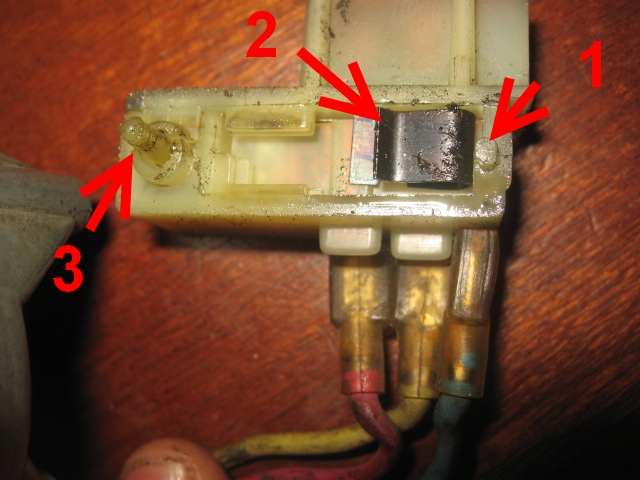

Contacteur dit de fin de course. Il fonctionne comme celui qui commande la lumière du frigo. C'est-à-dire que le contact est établi lorsqu’il n’est pas appuyé. Appelé aussi: interrupteur de stationnement sur le part catalogue.

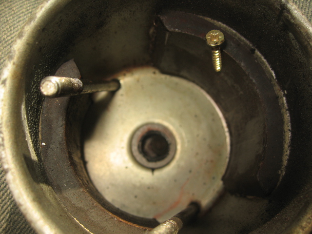

L’intérieur ou la face cachée de la poulie. On distingue le petit tremplin qui vient appuyer sur le contacteur de fin de course.

5) Moteur ouvert, c'est plus simple, on enlève le clips par en dessous à l'aide d'un petit tournevis.
6) Ouverture possible du connecteur pour accéder au contacteur fin de course:
7) Dedans: Une source de panne fréquente, c'est une lamelle cassée, généralement celle poussée par le pion.
8 ) Principe du contacteur fin de course:
Rep C030-4 = masse Fil noir.
Rep C030-2 = vers centrale fil marron liseré vert.
Rep C030-1= arrivé 12V après fusible fil vert.
En position bouton sortie C030-2 est relier au 12 V = le moteur tourne , en position bouton appuyée C030-2 est relier à la masse = arret moteur.
9) On peut voir ici en position appuyée, une source de panne possible, l'oxydation au niveau du contact de C030-2 avec le 12V qui arc à chaque rupture, car c'est par là que le moteur fini d'être alimenté.
10) Came de commande de l'arrêt moteur repère 1.
Repère 2 le bouton est relâché le moteur est alimenté, via la tempo et le commodo en 12V.

16) Attention lors du démontage du rotor! Il y a en bout d'axe une petite pastille qui facilite les frottements à ne pas perdre:
17) La mise en place des charbons aussi appelé "balais",sur le collecteur est facilitée par un petit tournevis:
18)

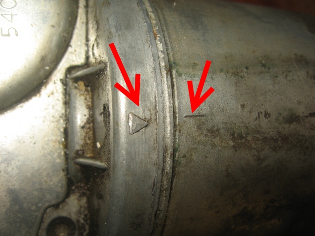

19) Il y a un repérage pour positionner les carters:
20) Avant de refermer, il faut inspecter les bobines du rotor appelé aussi induit. On peut également mesurer si on a un doute, il ne doit pas y avoir de continuité entre l'axe et les paliers du collecteur et pas de court-circuit entre les bobines de l'induit, difficile à mesurer car ce sont des petites valeurs de résistance. L'état d'usure des axes de palier et des paliers.

Bon , c'est un problème d'interrupteur de fin de course.
Languette cassée, surement par fatigue.
J'avais un peu peur que l'accès et démontage du logement de l'interrupteur fin de course soit long et fastidieux. En fait, 10 minutes, et encore, grâce aux photos de LØLØ.
J'espère que LR vend cela en pièce détaché, pas en un ensemble complet avec moteur !
