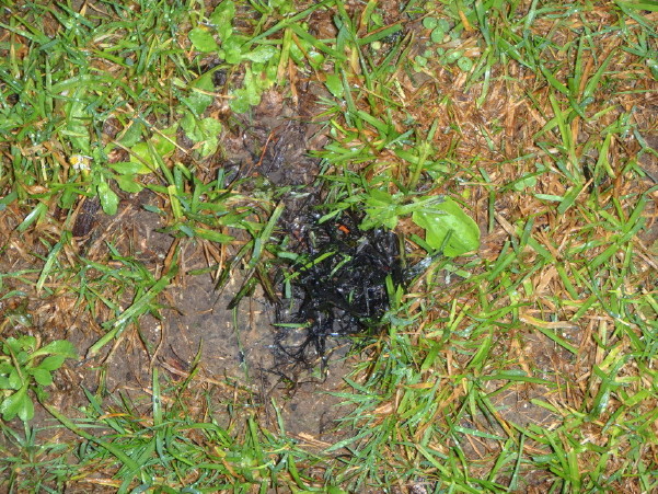

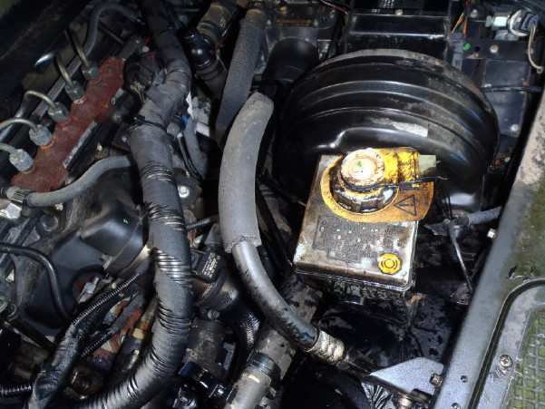

Bon alors
Indice n°1 : je me suis dit "tiens, ça doit venir de la tondeuse..." :mrgreen:
Indice n°2 : je me suis dit le lendemain "ça ne vient pas de la tondeuse..."
Indice n°3 : je me suis dit que ça pourrait bien venir de la pompe à vide...
Le joint de la pompe à dépression a donc tenu sur mon véhicule 53 000 km ET huit ans. Ce qui ne permet de dégager a posteriori aucune règle de prédiction sauf que, tôt ou tard, moult ont ou auront connu ce problème.
Questions au passage :
- quelles sont les conséquences de continuer à rouler avec ce genre de fuite ? augmentation de la fuite, davantage d'éclaboussures et perte d'assistance de freinage..?
- est-ce que les éclaboussures sont ± corrosives à l'intérieur de la baie moteur ?
- sachant qu'il y a un défaut de conception originel du joint de la pompe, peut-on escompter (imaginer, rêver...) que LR prendrait une part en charge après 53 000 km ET huit ans ?
Que l'on sache où tu vas trainer, donc dorénavant tu te gareras dans la cour.
Mais aussi d'être à sec dans 100000km.
Oui
Difficile de juger, mais il n'y aura pas une perte du freinage a proprement dit, mais il te faudra appuyer 10 fois plus fort pour obtenir un freinage équivalent a un effleurement actuellement, mais tu t’arrêteras. Il faut simplement que tu es dans la tête cette potentialité de perte d'assistance qui t'obligera a avoir un mollet d'acier, et a ne pas te faire surprendre en cas de perte d’efficacité total de la pompe, je ne pense pas que tu en sois là.
Non non, c'est de la bonne huile bien conservatrice, comme pour les sardines.
Là, tout dépend de ta rhétorique. Mais est ce LR ou le fabriquant de la pompe le responsable ?
Peut-être bien ta façon de conduire le pied sur le frein ? Vous ne freinez jamais ? A ben c'est pour ça! :mrgreen:
Mais je pense que cela sera pour ta pomme.

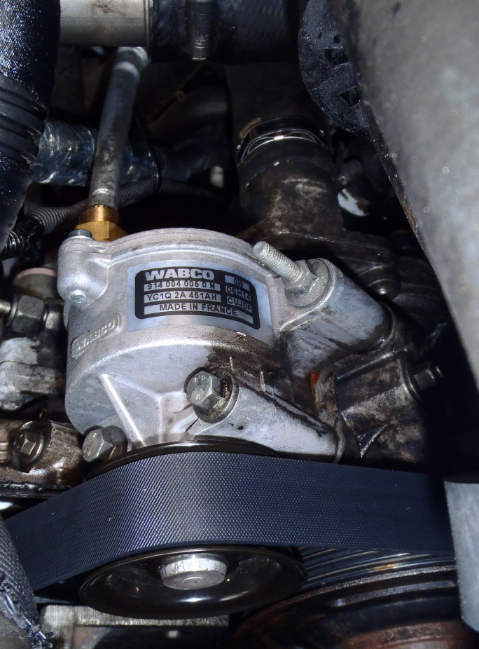

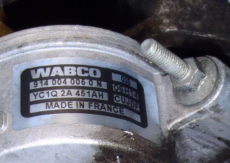

• Alors pour information, voici le bilan financier de la réparation chez LR, suite à ma panne de pompe à vide :
Coût des pièces de rechange :
- Ref LR014973 : pompe de marque WABCO (marquée "made in France") 276,71€ HT
- Ref LR004381 : rondelle de joint 6,01€ HT
- Ref LPQS500600 : courroie trapézoïdale dite multifonction 42,58€ HT
Soit 325,30€ HT de pièces MOINS 15% (geste commercial) = 276,50€ HT
Main d'œuvre : qté 1,5 x 82,00€ HT = 123,00€ HT
• A noter : la même pompe, même référence de marque WABCO, peut se trouver facilement à 150,00€ HT neuve chez un vendeur de pièces; et il y a un bulletin de service LR qui compte 0,7 de MO pour son remplacement
• Question en suspens, était-ce utile de profiter du remplacement de la pompe pour remplacer en même temps la courroie (à 53 000 km) ? Ou était-ce simplement parce qu'elle était dégoûtante d'huile ? Je ne sais pas. J'ai récupéré l'ancienne pompe mais je n'ai pas vu l'état de l'ancienne courroie.
Messages : 14028
Re: Pompe à vide TD4
Def e-Duck a écrit : • Question en suspens, était-ce utile de profiter du remplacement de la pompe pour remplacer en même temps la courroie (à 53 000 km) ? Ou était-ce simplement parce qu'elle était dégoûtante d'huile ?
Si elle est pleine d'huile, le changement n'est pas idiot.
