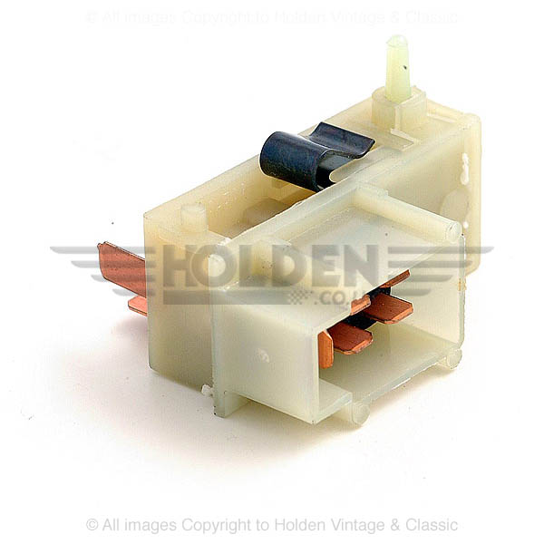

Frédéric_Dept79 a écrit :Je ne sais pas si vous savez mais c'est le même montage que sur les Austin Mini de la même époque, une piste pour trouver des pièces peut être :)
Bonne information.
En cherchant un peu j'ai trouvé cela :
Cela ressemble vraiment beaucoup.
Il est indiqué sur le site marchand : uniquement pour moteur Lucas 14W. Vérification dans le manuel d'atelier du 300 Tdi : Lucas 14W. :D
En cherchant un peu, en tapant Lucas 14W wiper motor park switch dans un moteur de recherche, on trouve plus sites marchant proposant cette pièce.

En tapant la référence Land Rover qui est 520160.... on trouve des tonnes de sites, mêmes français, qui vendent cet interrupteur de fin de course.
Le problème est qu'il y a les "origines" Lucas et les copies. Les copies sont quasiment deux fois moins cher et la qualité inconnue.

Bon 520160 commandé chez Land Rover à juste à peine plus que si je commandais à un indépendant anglais.
Concessionnaire LR Fr : 35 €
LR Série :
Guinine : 32 € approx (inclus TVA+livraison)
Replacement : 21 € approx (inclus TVA+livraison)
Note j'ai téléphoné à un indépendant français. Etant donné sa courtoisie et sa modestie, j'ai raccroché.... :lol:

Affaire réglée. Les essuies glaces fonctionnent normalement.
C'était bien l'interrupteur de fin de course.
Prix exact TTC de la pièce : 33,34 € en concession LR.

C'est une bonne chose, peux tu mettre une photo souvenir, c'est soit la lamelle centrale qui casse, soit le pion qui pousse dessus.
Messages : 13933
Re: Moteur d'essuie glace de def 83/98 voir 01
LØLØ a écrit : peux tu mettre une photo souvenir, c'est soit la lamelle centrale qui casse, soit le pion qui pousse dessus.
Voir mon inter du 04/04/2010 en page 1 de ce sujet.
