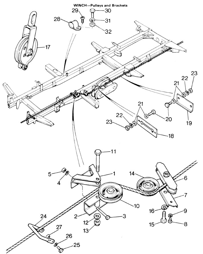

J'ai du mal a voire comment c'est fait de série.
Personne aurait de la Doc ou des photos sur le treuil central des 101.
C'est vrai que le passer dans un tube c'est peut être pas la meilleur idée, la merde va se mettre dedans ! :|
Messages : 2309
Re: Treuil Central.
le câble peut être faufilé soit vers l'avant, soit vers l'arrière, au choix.

Alors si j'ai bien comprit, il faut refaire passer le câble à chaque fois que l'ont veut changer de sens de traction.
C'est ça ?
Moi, je pensais à un système avec un renvoi derrière.
Messages : 2309
Re: Treuil Central.
Oui en fait c'est un cabestan, et tu as un enrouleur pour "ranger" le câble, et qui garde une tension constante sur le brin arrière du cabestan. Tu peux fouiller le net avec "Nokken winch", tu devrais trouver des tonnes d'info.
Mais le résultat du point de vue qui nous intéresse ici (cheminement) est le même qu'avec un treuil classique. Sur ton treuil classique, tu pourrais ne pas avoir de guide-câble monté directement sur le treuil, mais laisser une bonne longueur de câble avant la première poulie. évidemment tout dépend de l'endroit ou tu places le treuil, comment tu le places et de la place que tu as ...
