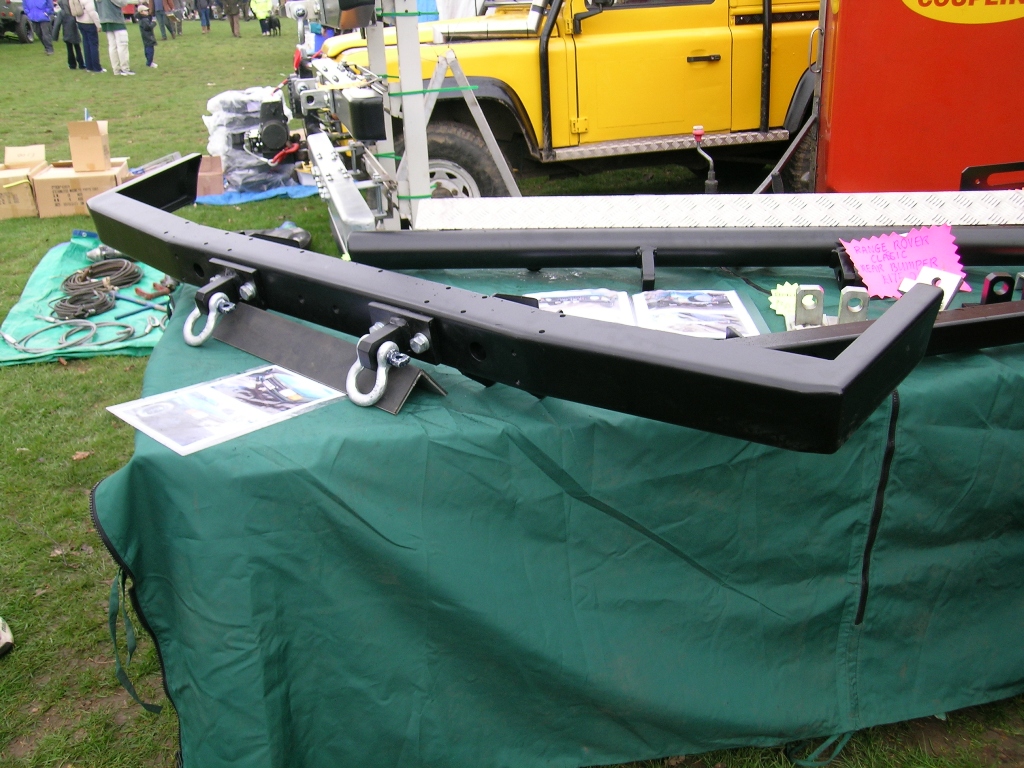

Salut, pour ramener les brebis égarés sur le sujet quelques illustrations:
1) On ne peut pas plus central... L'écubier est amovible la poignée sur le dessus sert a ça, il est verrouillé avec deux goupille tracteur et une platine reste en place. Cela peut servir de piste de réflexion pour positionner des écubiers amovibles tout au tour du land
2) Dommage la photo n'est pas bonne mais cela donne une idée du principe de fixation du treuil.
Pour les systèmes amovibles, celui la me semble intéressant:
3) Cela reste abordable, bien que le cliché date de 2003. 4) Pattes à placer à l'avant et à l'arrière. 5)Avant: 6)Arrière: 7) Vue large 8 ) Fixation du parechoc 9) 10) Là c'est juste pour le fun: Mais c'est une solution aussi.
11) 12)
Si si, il y en a qui ose, mais faut rouler en range pour ça...
11) 12)
