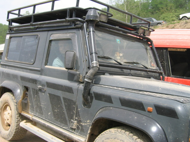

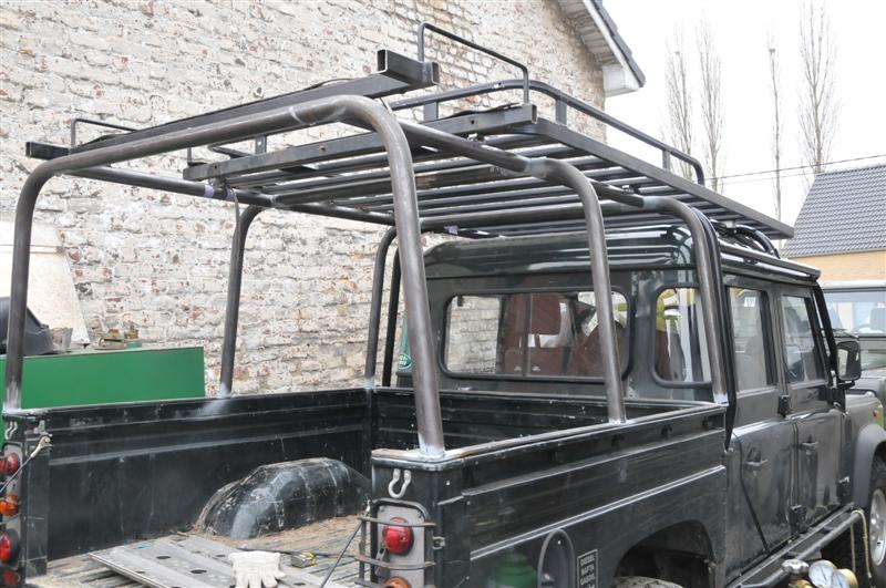

Salut, effectivement, faire sa galerie soit même, c'est une bonne idée. Il y en a plein, mais finalement pas tant que ça sur le marché a moins d'un d'œil. Il y a les Brownchurchs qui présentent l'avantage d'être légères et simples. Les modèles allemand en alu tous plus hi-tech les unes que les autres etc... Mais à la base quel est ton cahier des charges?

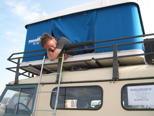

Je te mets quelques photos de la mienne, qui est une galerie artisanale transformé en plateau. Car il s'avère qu'a l'usage les cotés ne servent à rien, sinon à augmenter la hauteur, et de toute façon à chaque fois que je mets quelques choses sur la galerie je l'attache. Les tentes de toit ne passent pas ou sont trop juste avec les cotés c'est gênant pour les refermer ou y accéder. Quel sont les accessoires que tu comptes monter dessus?

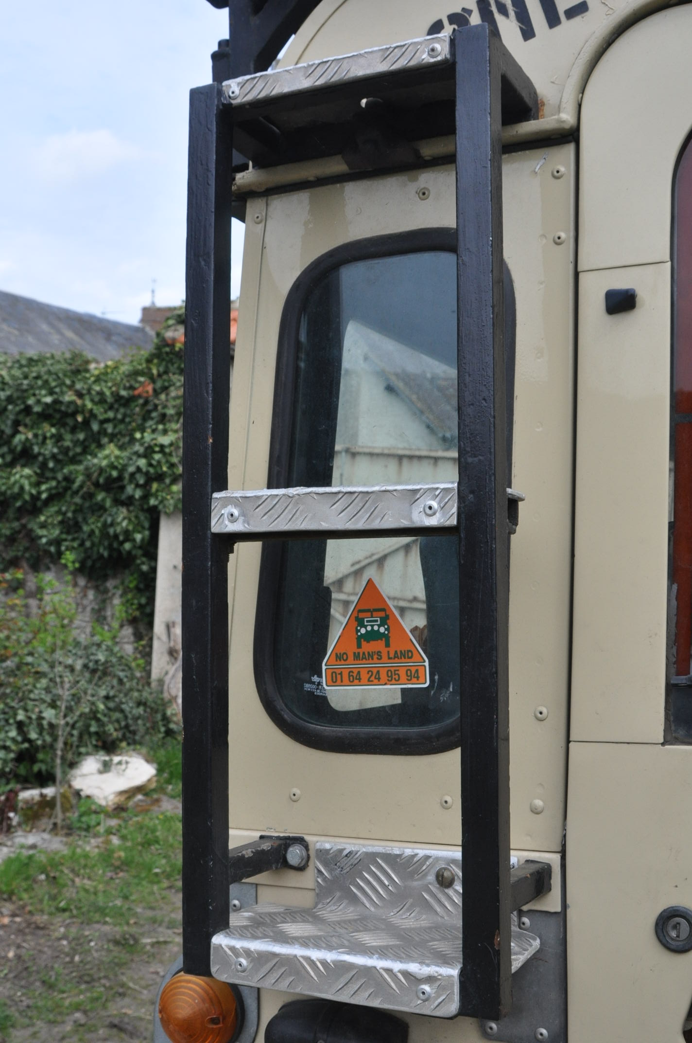

Les échelles aussi posent problèmes surtout pour aller se coucher, elles font mal aux pieds en été, ou sont mal situées par rapport à la plaque d'immatriculation, ou par rapport a une porte latérale ...
Mais je pense qu'une bonne galerie doit s'inspirer de plein d'idées piochées à droite et à gauche.
Enfin bref si tu es inspiré par la mienne, je pourrais en faire un plan, avec les cotes principales.

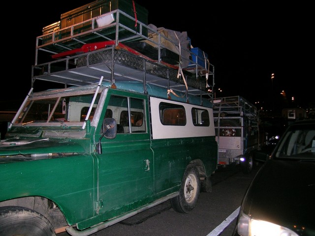

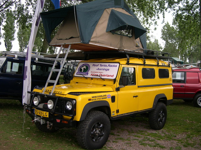

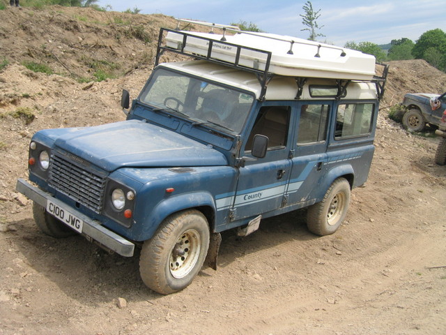

lolo : sur la foto N°2 on voit un 2éme retro central! a quoi sert-il?
Merci et A+

Je suis sûr que c'est pour que madame surveille les enfants.....walidbk a écrit :Bonjour,
Merci et A+

Salut Pater,The Pater a écrit :Je suis sûr que c'est pour que madame surveille les enfants.....walidbk a écrit :Bonjour,
Merci et A+
[Hors sujet]
Bingo! Cela fait également office de miroir de courtoisie. C'est un retro de commando.

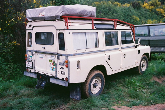

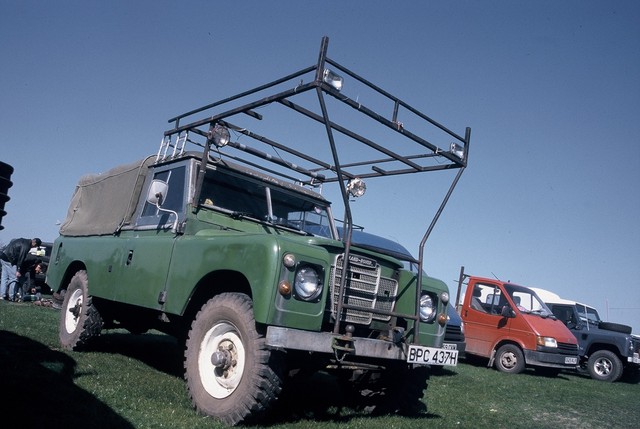

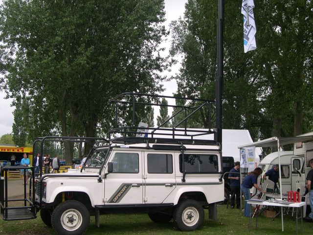

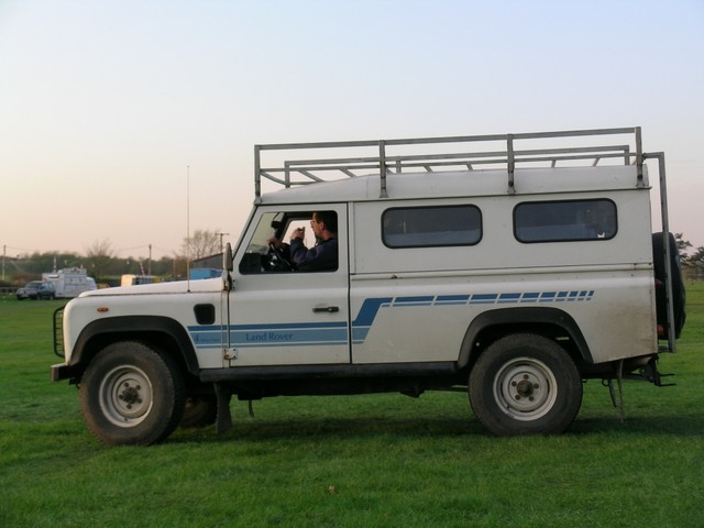

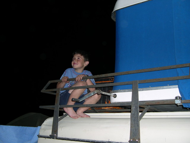

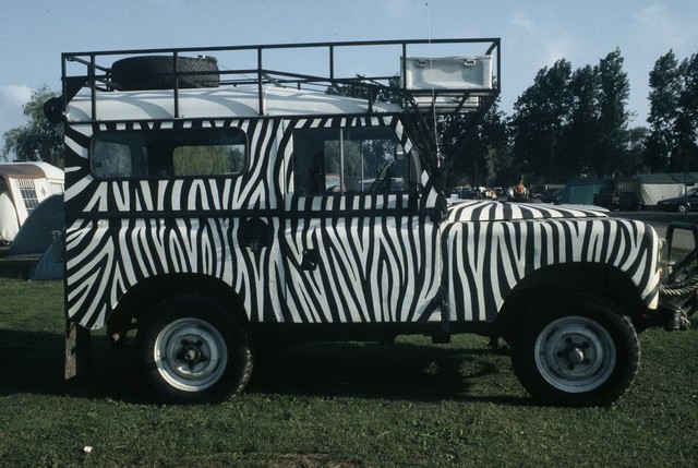

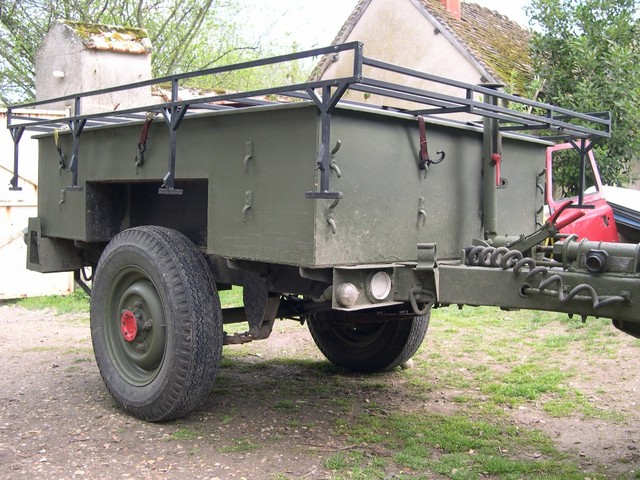

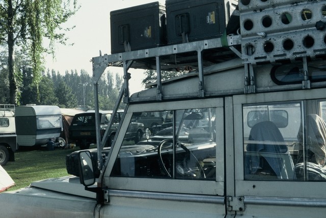

Pour revenir dans le sujet, une série de photos: Pour les idées, les critiques,les commentaires constructif, sachant que parfois il faudra faire abstraction de l'environnement ou des situations
C'est bien d'une galerie de galeries dont il s'agit
1) A mon avis, plus c'est simple, plus c'est léger, mieux c'est. Un bel exemple...
2) Je critique les cotés, pour ce genre de raison, ils limitent en largeur ou en longueur.
3) Bon OK dans certain cas ils peuvent s'avérer utiles:
A noter au passage la manivelle de la tente de toit.
4) Voir très utile au petit jour vers midi lors d'un rassemblement.
5) Voir casse gueule:
6) Visiblement, je ne suis pas le seul à partager ce point de vue:
Etre le plus bas possible, bon de là a épouser la pente du toit vers l'avant, bof. Par contre les renforts sur les attache du pare brise, cela soulage bien la baie surtout si l'on compte charger.
7) Celle là est une finesse remarquable. Voir au deuxième plan les barres de toit qui peuvent être une base simple de départ:
8 ) Dépasser sur le devant modestement:
9) De façon renforcé:
10) De façon démesuré:
11) De façon cinématographique:

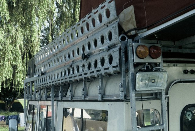

12) Le top des principes de fixation, c'est un rail qui se prend dans toute la gouttière car le poids ne peut pas être mieux réparti. Généralement on calcul pour que les pattes tombent au milieu des montants.
Cette photo soulève bien le principe de: Qu'est ce que je vais accrocher à ma galerie?
13) Principe repris par des constructeurs d'accessoire récent. Le fait qu'il n'y ai pas de rebord, permet de déplier ce genre de tente toit.
14) De façon partiel mais hyper sophistiqué. La réduction de la largeur du plateau, réduit la possibilité
de poser une tente de toit rigide si il y a des rebords.
15) Les pattes les plus courantes:

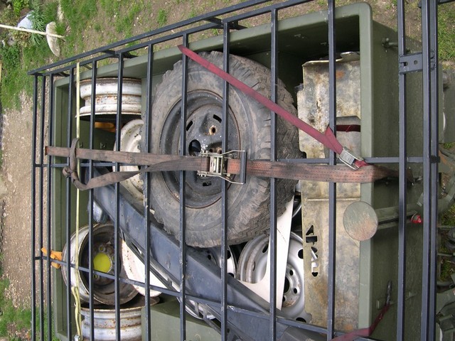

16) Que mettre sur le plateau?
17) Galerie façon renforcé, plateau plein.
18) Pour faire dans l'extrême, la galerie de galerie, et la remorque de galerie...
19) Galerie d'origine land, les rebords peuvent s'avérer utiles sur quelques mètres quand le chargement ne craint pas trop. Au passage un clin d'œil au chef, galerie de remorque.

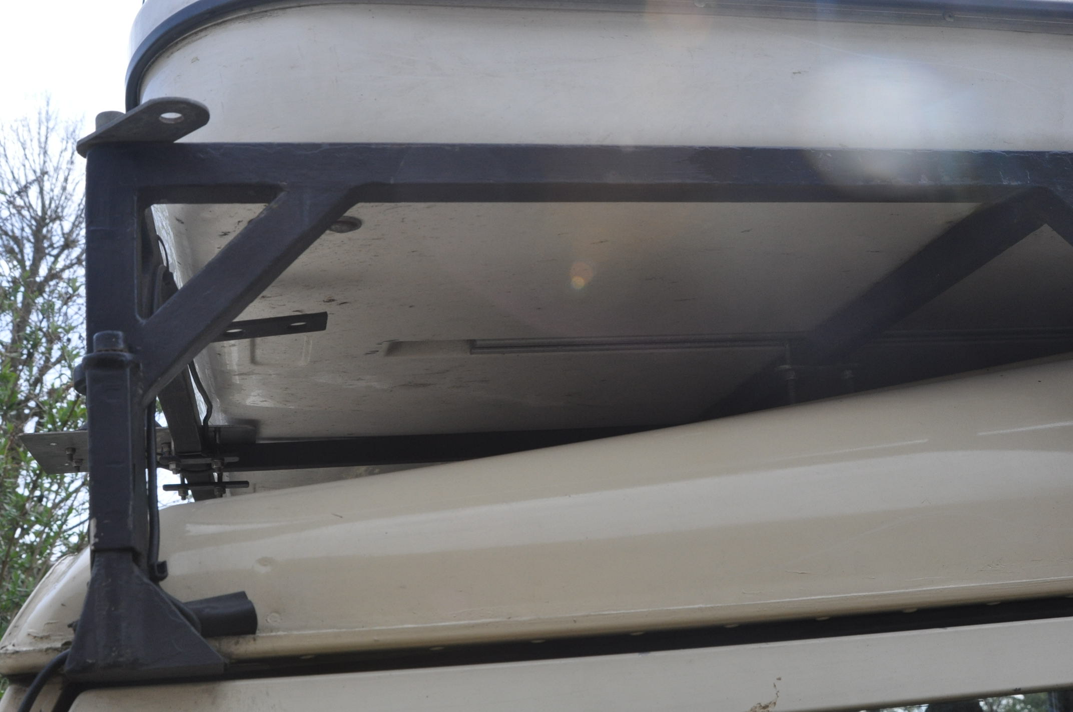

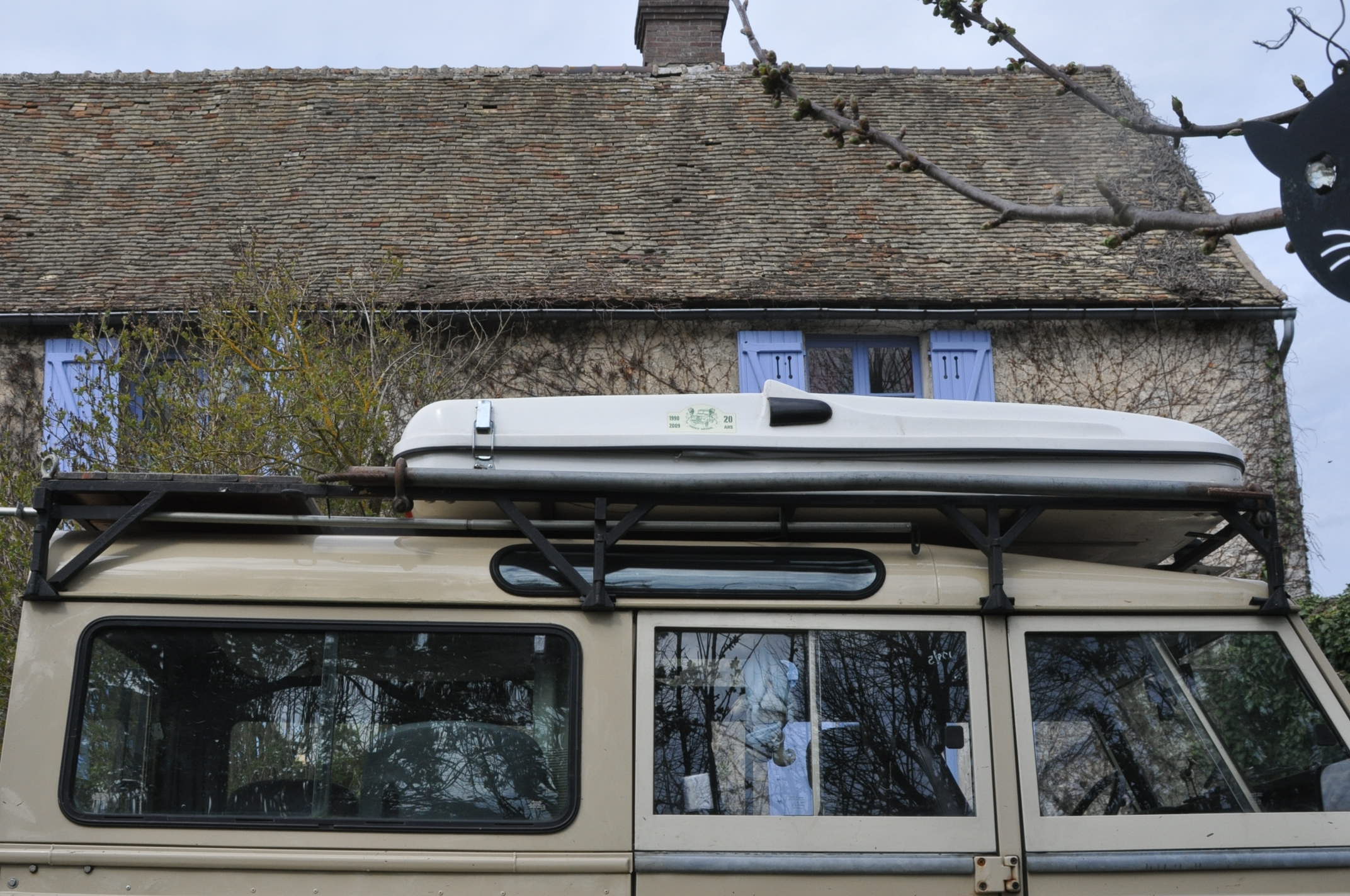

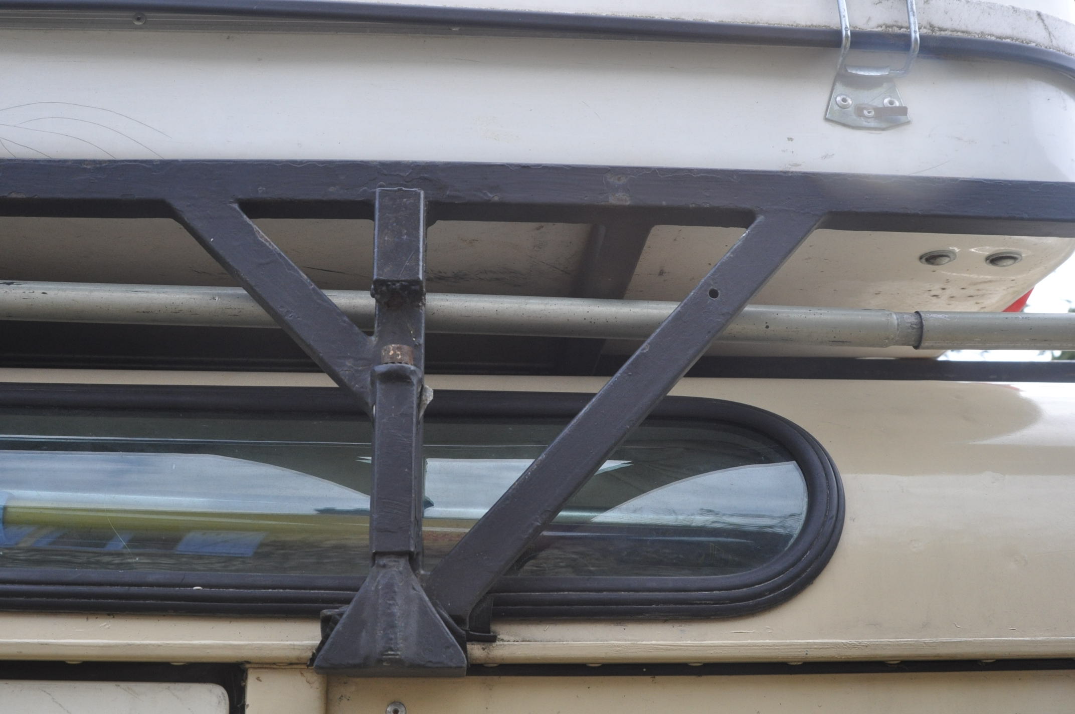

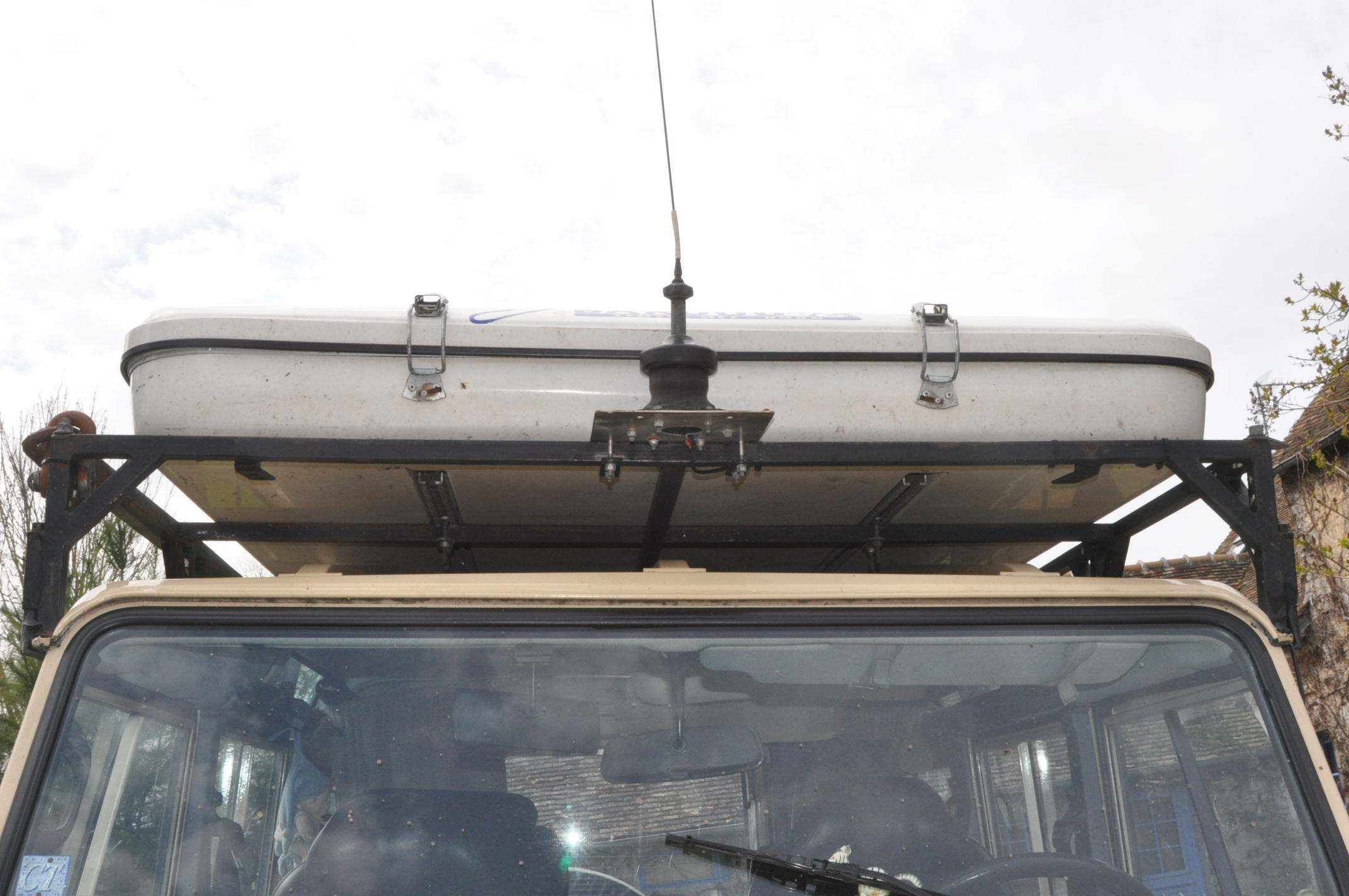

Bonjour !
je suis actuellement en train de réaliser un roof rack pour tente de toit et j'aurais besoin de pouvoir prendre quelques cotations et d'essayer le prototype de traverse
que j'ai deja réalisé.
Mon Def 110 est au repos à 500 km de moi.Je suis sur paris,et suis dépendant des transports en commun.
si une âme charitable veut bien me contacter pour qu'on convienne d'un RDV ou meme m'indiquer le lieu de parking d'un def (Paris ou région), ca m'aiderai terriblement.
Ainsi je pourrais vérifier et finir ce plan fait sous ketchup,puis le partager afin que chacun puisse réaliser ce rack.
voici des photos de l'avancée de mon travail:

Elle fait très high-tech, comme ça de prime abord.
Ce week-end, il y a la broc de Landelles, où il y aura plein de lands à ta disposition, pour toutes les mesures que tu pourras souhaitées.
15ème bourse aux pièces à Landelles.
J'y vais vendredi après midi jusqu’à dimanche, là pas de soucis pour prendre toutes les mesures que tu souhaites et même discuter des plans.
Voir également une pléthores d'exemples sur place. Tu peux éventuellement trouver un "co-landage" de Paris pour t'y rendre peut-être.
Au pire, en cas d'échec, qu'elles sont ces cotes ? Car avec une bonne photo d'un mètre ruban posé sur toit, on arrive à être assez précis, et bien voir comment a été pris la cote.
En attendant, le haut de ton échelle sur la première photo risque d'être gênant pour une tente de toit; les barre anti manouche des parking de super marcher; en sous bois... Mais ferons le bonheur des petits marocain qui pourront l'agripper.

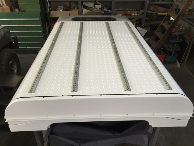

Sinon ça c'est le top

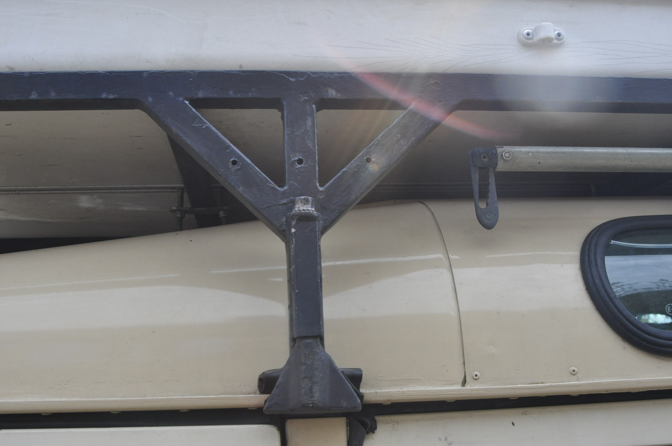

bonjour TheQuaker ! je suis dans le 18eme, a Chateau-rouge; merci pour la photo : je n'avais jamais vu ca (ni meme envisagé que ca puisse être faisable.)
le seul inconvénient est que ce genre de fixation est définitive.Sinon c'est ingénieux et surement beaucoup moins cher que tout le reste !
la tente que je veux fixer est une hannibal en 2,4x2 m; tu ne penses pas que ca puisse déformer le toit ?( la tente pèse 90 kg, plus moi et ma compagne=230 kg)

.Ce que je voulais c'était vraiment tester le proto mis en place, surtout pour les pattes de fixation.je pense que je peux gagner encore quelques centimètres de moins en hauteur sur l'ensemble, et je voudrais optimiser le centre de gravité (et l'accès aux supermarchés
). Pour les poignées de l'échelle,elles sont de toute façon plus basses que l'épaisseur de la tente repliée, et permettent un appui horizontal sur l'ensemble de la galerie plutôt que vertical sur un ou deux points de la paroi arrière de la carrosserie; je pense que ca offre une meilleure répartition de charge une fois moi (ou les petits marocains), juchés dessus...

Boulitop, j'avais une galerie qui reposait sur la goutiere sur tout le tour du def, tu verrais la tete de la goutiere maintenant...
Elle est toute fissurée
