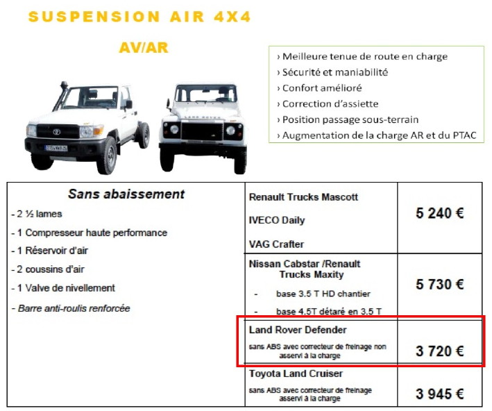

L'autre jour à Rouen, pas de place garable en extérieur, parking trop bas pour que je m'y risque. Inconvénient reconnu du Defender (à part les versions hydrocureuses prévues pour les souterrains )
Est-ce que quelqu'un aurait l'expérience sur un Defender du montage d'une suspension pneumatique ? En cherchant un peu j'ai trouvé une entreprise qui propose ça, et je me demandais ce que cela pouvait bien donner en termes de conduite usuelle (usage rural, non tout terrain). Indépendamment du coût de transformation cela me laisse un peu perplexe

Salut Def & Duck
A ce prix là ca doit te payer quelques année de taxi qui te dépose devant ton RDV.

Salut, je m'attendais un peu à une réponse comme ça mais pas aussi vite

Il est très facile de monter un système de range classic a suspatte pneumatique, dont beaucoup cherchent a se débarrasser
Sinon j'avais vu dans un mag anglais, un système qui permettait de régler la hauteur de chaque boudin, + un guide permettant de très grands débattements, ce qui rendait le 90 ainsi équipé très efficace en TT, a condition de penser a régler la pression dans le bon boudin
Sinon, en confort c'est top... par contre, il faut changer les boudins plus souvent qu'un ressort, et tout le système de gestion peut déconner, bref une source de panne possible...
