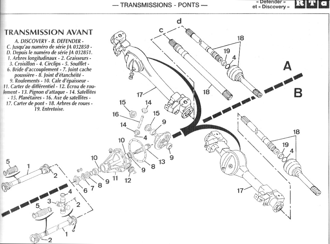

land69 a écrit :
Mes 8 mm sont dans ce cas....

Salut LAND69,
Tout d'abord où t'es tu procuré cette vue éclatée, ensuite je pense avoir le même problème que toi en plus accentué 3 ou 4 cm de jeu.
As tu eu une réponse sur l'origine du problème ? Je me demande si c'est pas ca qui m'a fait "péter" le croisillon avant.
Re: Jeu transmission avant td5
LAND66 a écrit :Salut LAND69,
Salut LAND66, ça, c'est une vue éclatée de la RTA.
Quand à ta suspicion de rupture de croisillon, je ne crois pas qu'un jeu angulaire même relativement important puisse en être la cause si tu fais gaffe en conduisant de "rattrapper les jeux" en y allant mollo sur la pédale d'embrayage pour limiter le "glong".
Par contre un jeu radial dû au roulement défectueux (derrière la MM) qui bât dans sa cage dans le carter avant de la BT(ou tout simplement à un jeu radial excessif du roulement pour cause d'usure) a pour conséquence de ne plus guider correctement la main meuneuse sur laquelle se fixe l'arbre de transmission: ça AMHA oui ça peut endommager tes croisillons :wink: A+

Merci pour tes réponses NANAR883, la RTA (Revue Technique Automobile, je suppose) où puis-je me la procurer (pas fait de recherche, Méa Culpa !).
J'ai commandé deux kits roulements, je verrais bien une fois tout démonté.
Salut, curieusement, je n'ai pas trouvé de RTA sur le TD5 peut-être n'existe-t-elle pas mais le handbook existe va voir là: lien censuré :D
Ensuite, sur le plan des ponts et de la transmission, ça doit être à peu près la même chose que sur le 300TDI avec R380 + LT230 A+
Modifié en dernier par nanard833 le 22/06/2010 22:54, modifié 1 fois.
