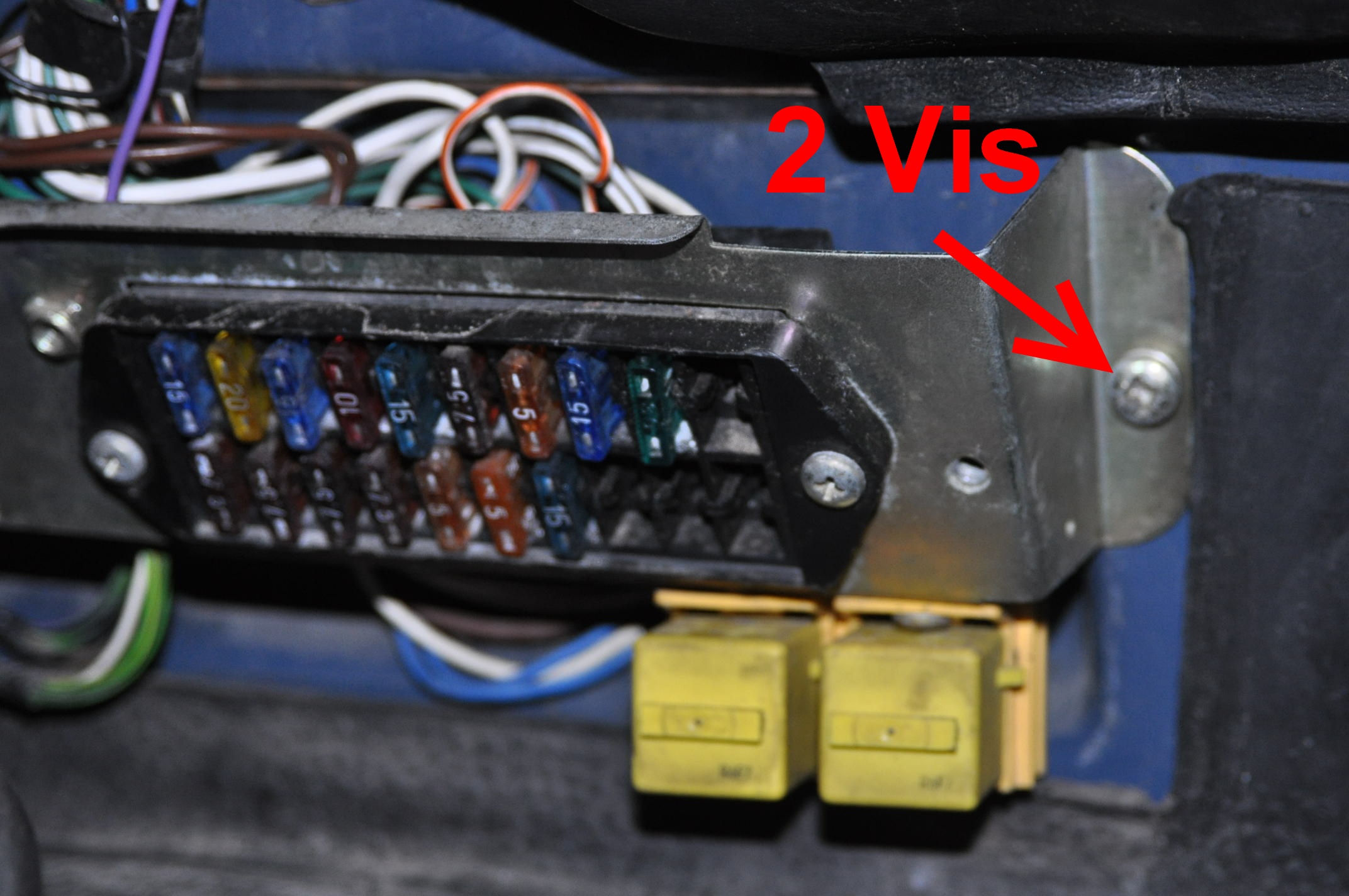

1) Tableau fusible 300Tdi de 96 sauf une relative proximité de leur fusible dans le tableau je ne vois pas trop pour l'instant.
Est ce que l'installation électrique a été bricolé?

2) Dans un premier temps tu peux démonter le tableau et voir si il n'y a rien de suspect derrière. Il y a 2 vis cruciformes une de chaque coté.
Bon courage, tiens nous au courant :wink:

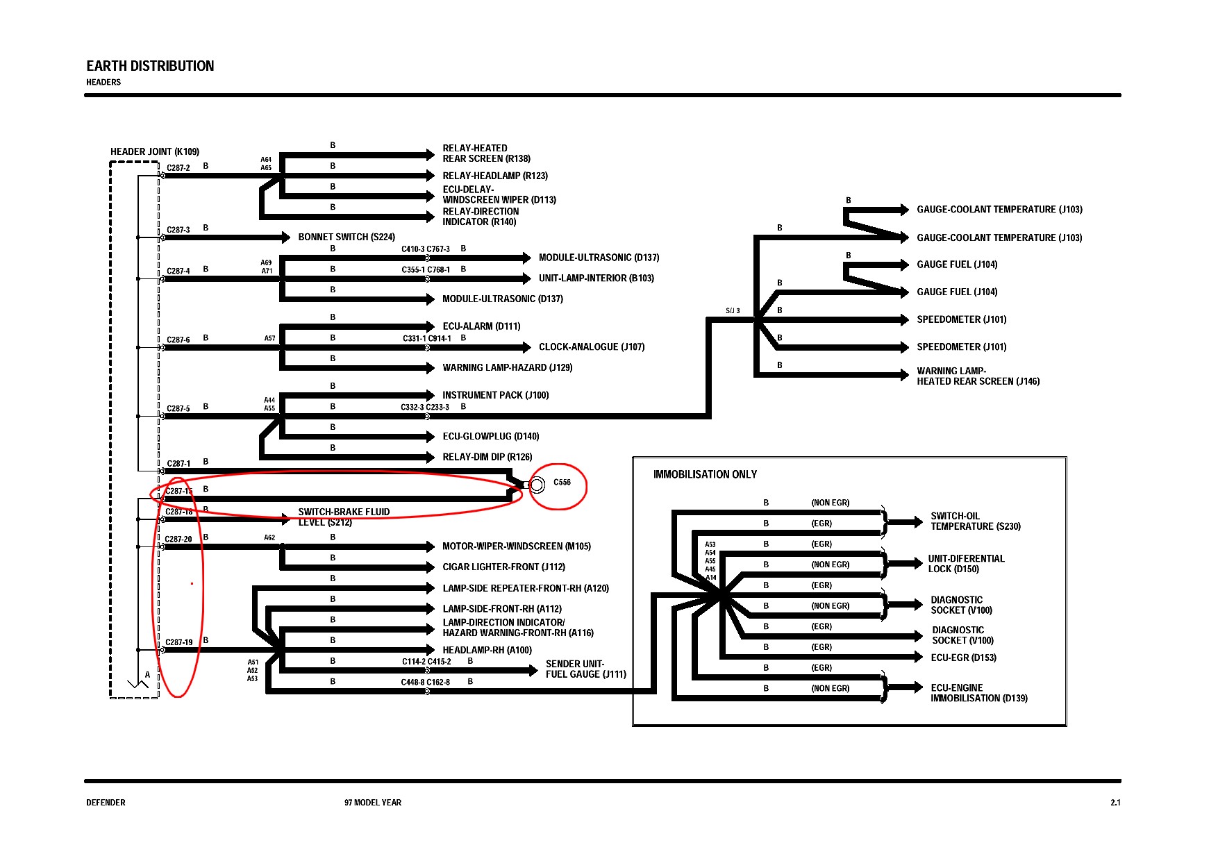

Ton problème me fait penser à une masse défectueuse. Comme si le fait de passer en codes renvoyait un +12 sur le moteur d'EG via le contact de mise au repos de celui-ci!
Je ne suis pas sur du coup, mais en regardant le schéma que j'ai du coté des masses, on a sur le collecteur de masse K109 la borne 287-19 qui correspond aux codes et la borne 287-20 au moteur d'EG!
Ca vaudrait peut-être le coup de jeter un oeil de ce côté.

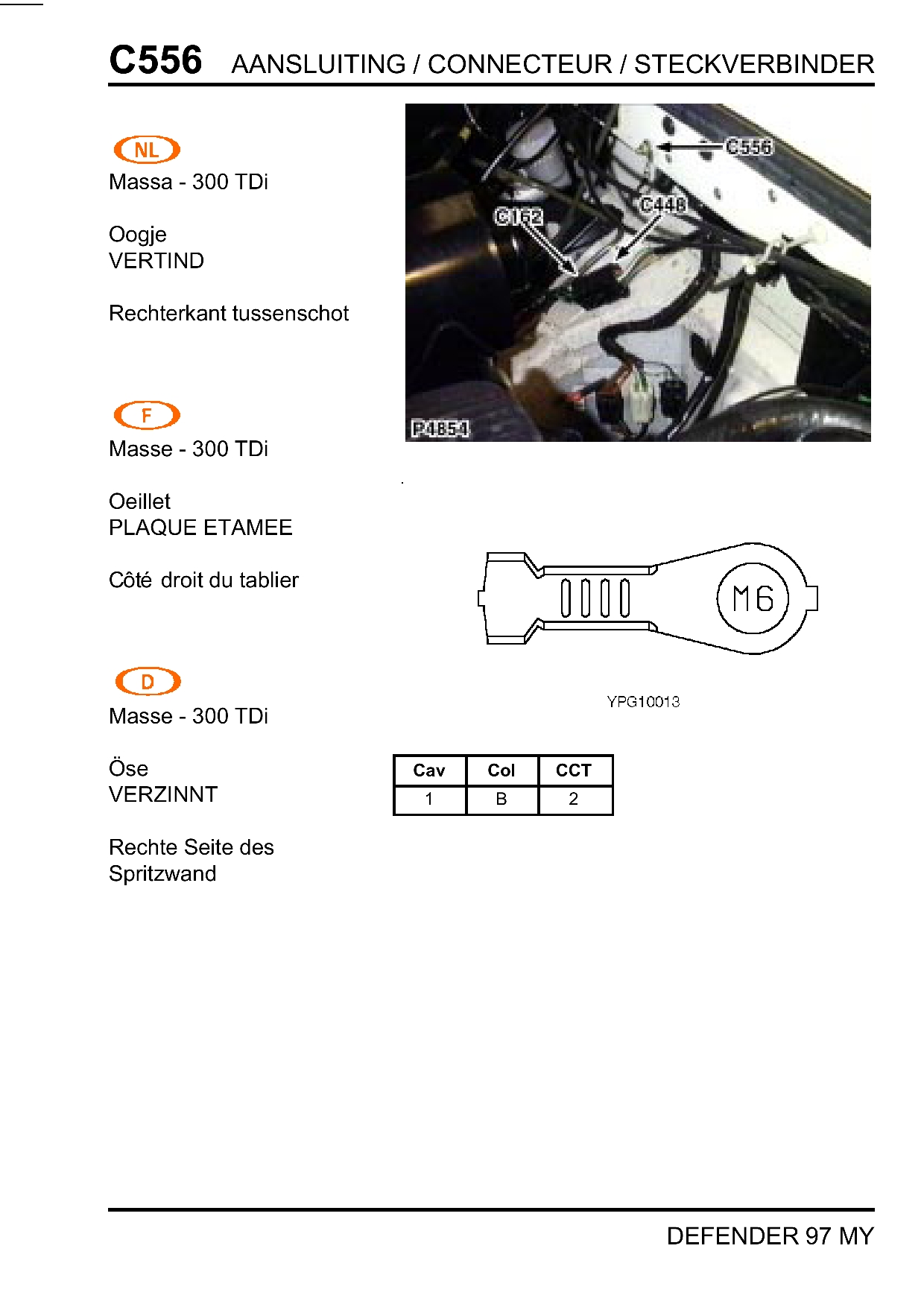

MTM a écrit : Par contre à quoi sert ce connecteur "encapuchonné" bleu?
Ben c'est C287... Justement! :mrgreen: Regarde sur le schéma 1 (K109) du post au dessus, c'est lui qui assure la liaison de masses pour finir en c 556!
Je te laisse chercher un peu sur quelle cosse de c287 arrivent tes masses de: clignos, EG, Codes... Y'a quelque chose qui devrait te sauter aux yeux! :mrgreen:
Je ne suis pas sur d'avoir raison à 100%.. mais au vu de tes "misères" ça ressemble fortement à ça! :mrgreen:
