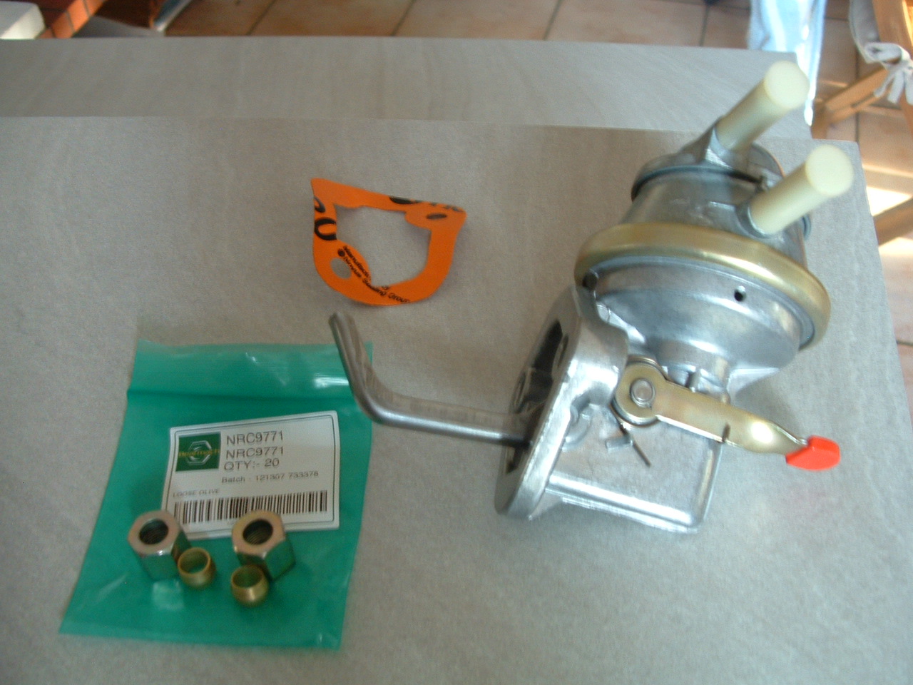

1) L'emplacement de ma pompe de gavage ne ressemble pas du tout à la photo que tu montres. Ce n'est pas ton 300 tdi ? Cela ressemble bigrement à un 200 tdi.
2) Est-ce que tu peux faire une photo qui donne une idée de la distance pompe/bloc ? Je pourrai comparer avec mon 300 tdi.

bien vu the Pater : la photo que j'ai posté est bien celle d'un 200 TDI ( je l'ai d'ailleurs copié de la faq pour etre plus explicite...)
je joint deux fotos, sur l'une on peut voir une pompe de marque IMSA ( qui été monté lorsque j'ai acheté le Land) et a coté la pompe au levier rouge. tu peux dega observer une difference de longeur du doigt qui va sur l'arbre a camme (1a 2 cm plus court sur la pompe IMSA) c'est peut etre un indice.... :idea:
Messages : 13979
Re: Entretoise pompe de gavage sur le 300TDI
walidbk a écrit : je joint deux fotos, sur l'une on peut voir une pompe de marque IMSA ( qui été monté lorsque j'ai acheté le Land) et a coté la pompe au levier rouge. tu peux dega observer une difference de longeur du doigt qui va sur l'arbre a camme (1a 2 cm plus court sur la pompe IMSA) c'est peut etre un indice.... :idea:
Tu devrais essayer une pompe 100% origine Land Rover achetée en concession.....

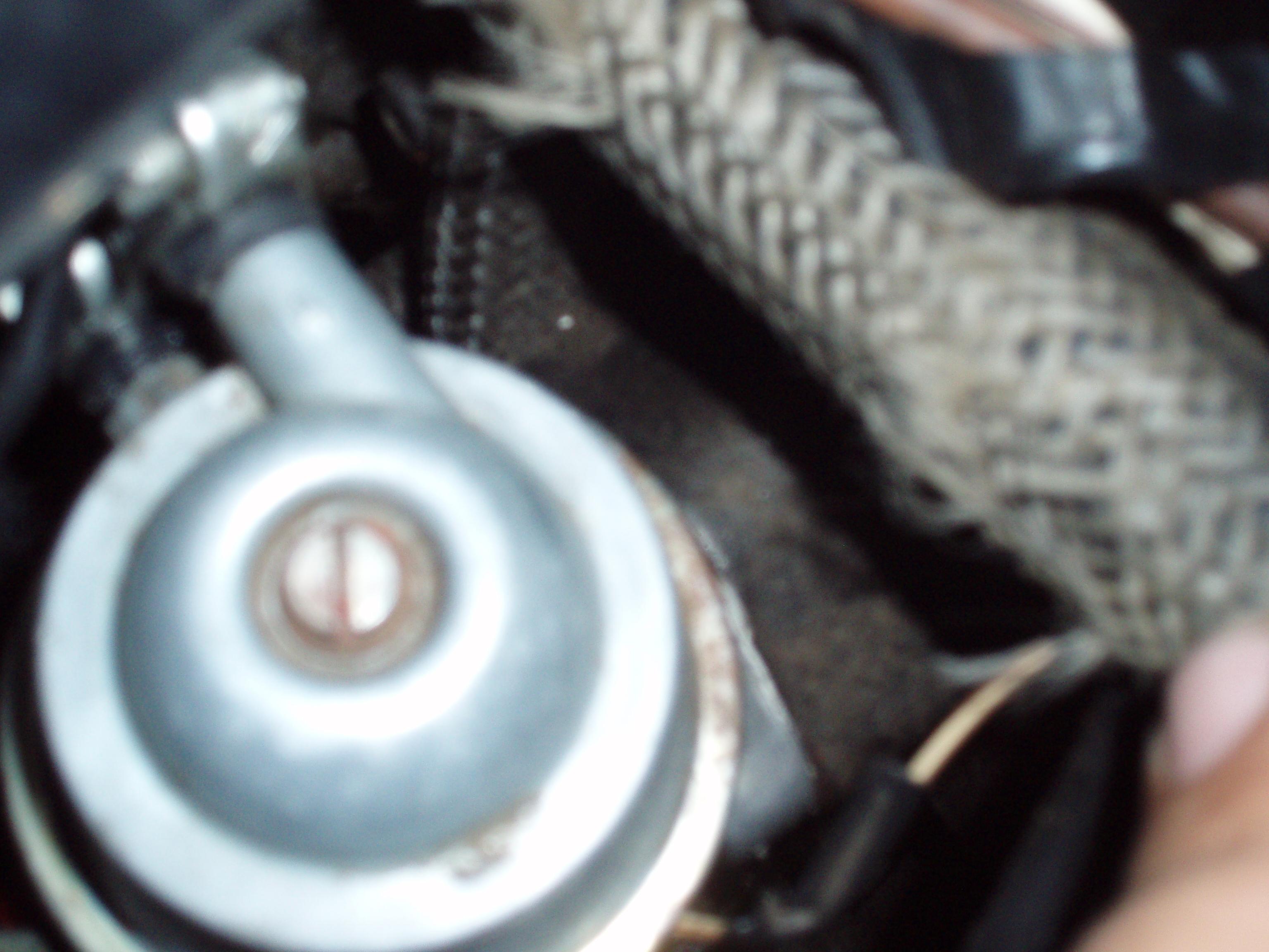

Ma pompe de gavage (origine, 275000 km) ne ressemble à aucune des pompes en photo dans ce sujet.
The Pater a écrit :Ma pompe de gavage (origine, 275000 km) ne ressemble à aucune des pompes en photo dans ce sujet.
Pourrions nous avoir le privilège photographique de ce fiabilitissime objet technique? :wink: A+
Messages : 13979
Voilà voilà....
merci, Genuine 100% LR ou autre? Je remarque qu'elle n'a pas de partie démontable incluant le filtre démontable et il me emble avoir vu un modèle ressemblant quelque part mais où :roll: A+
