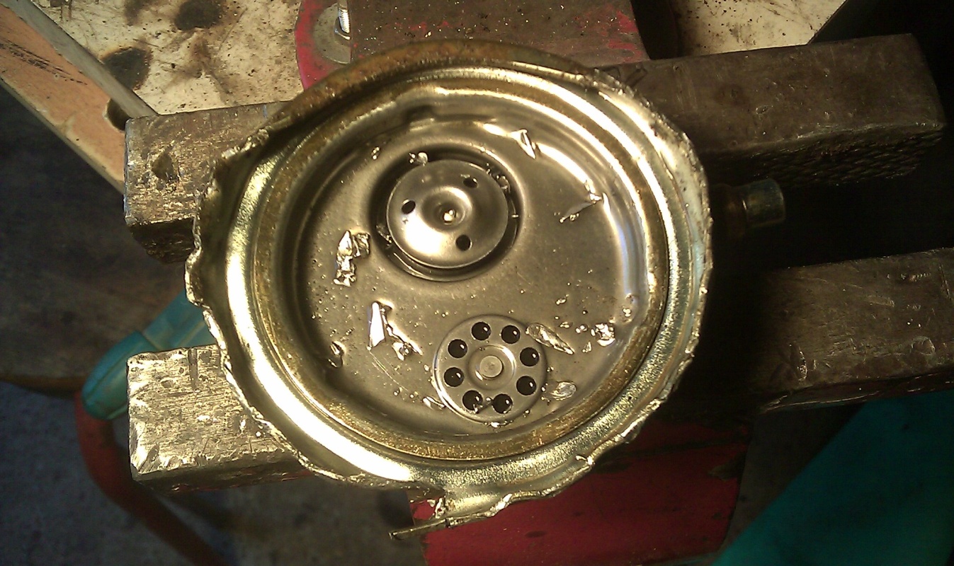

Pour avoir changé la mienne en Avril :
Les pompes d'origine n'ont pas de filtre "avant membrane" et la capsule "avant membrane" n'est pas démontable.... ce qui fait que si une saloperie un peu grosse passe du réservoir à la pompe (il n'y a pas de trémis sur la tubulure du réservoir), elle a de très grande chance de rester dans la cavité avant le clapet et de "bousiller" la pompe (c'était mon problème).
Particules d'étain coincées dans la pompe
La fonction anti-retour du clapet était inopérante.... j'aurai pu démonter cette partie pour la nettoyer, je n'aurai pas eu besoin de changer la pompe.
La pompe reçue est en tout point identique à la photo en début de post, avec la cavité "avant membrane" démontable et équipée d'un filtre.
Cela me semble bien plus intelligent.... le reste de la pompe est strictement identique (forme, dimension, aspect) à feu ma pompe G.

J'ai ressoudé le tube de dégazage (fissure sur le cordon de soudure) et rebrasé une dizaine de perforation de rouille (fallait que je roule en attendant un réservoir neuf). Il s'agit donc de l'étamage interne du réservoir qui a fondu. J'ai rincé plusieurs fois le réservoir mais des paillettes d'étain sont manifestement restées coincées et sont remontées par la crépine.
Avec une cuve de sédimentation en sortie de réservoir (option non montée sur le mien), ma pompe serait encore vivante :sm4:

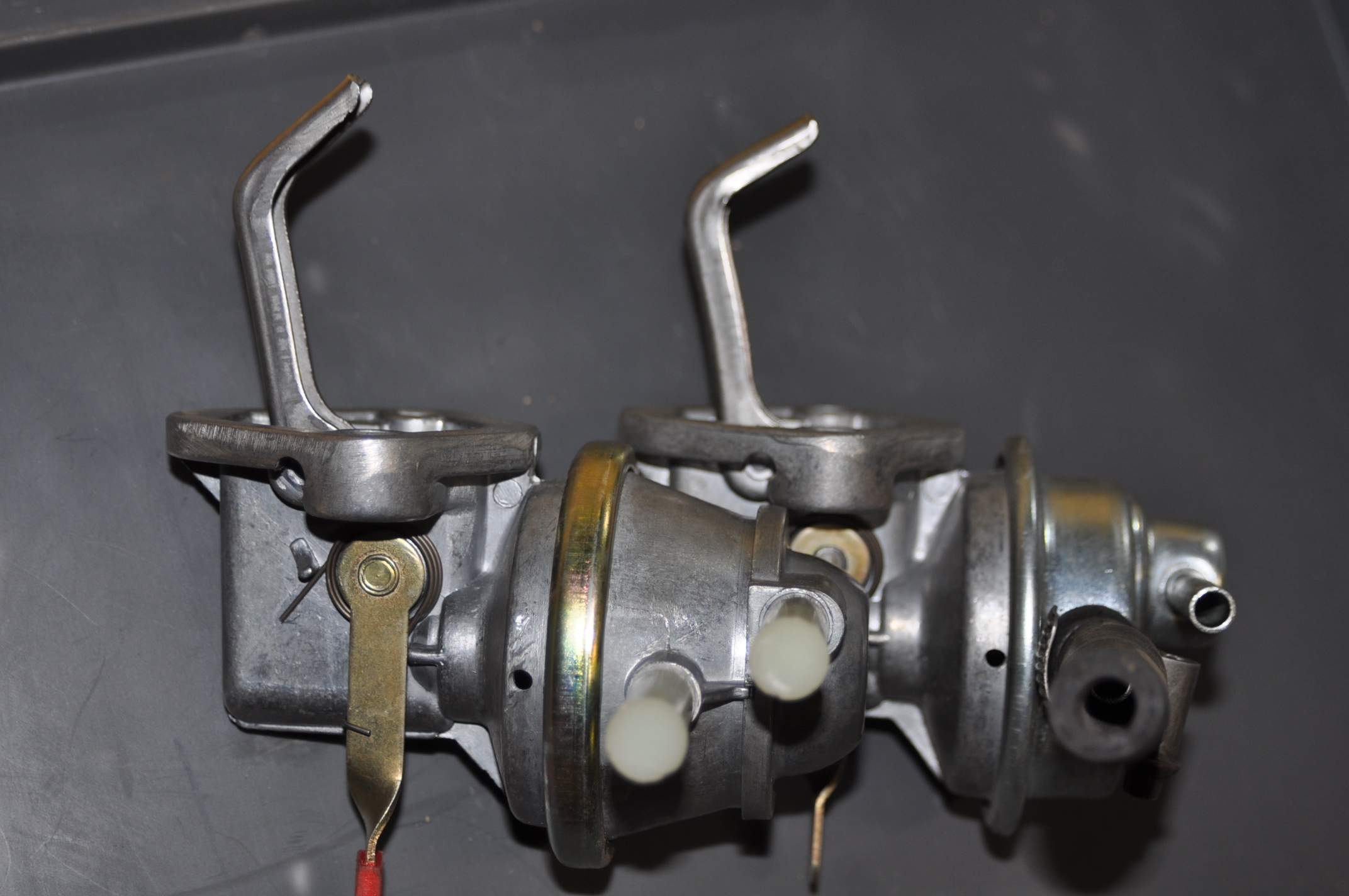

peux tu photographier les 2 pompes côte à côte pour comparer la longueur et la forme des leviers ?

Par contre une chose est certaine le doigt de la delphi est légèrement plus long et l'angle de la courbure sensiblement plus obtus.
En cherchant sur le net, j'ai une photo de chaque pompe mais ce ne sont pas les miennes :
Celle d'origine estampillée "AC made in england" à gauche
La delphi obtenue avec la réf ERR5057
Je fais une photo des miennes au plus vite mais comme je le disais je peux replacer sans souci celle d'origine dont le doigt frotte bien sur la came (trace d'usure légère) alors que la delphi ne rentre pas à fond car le doigt semble trop long.

Par contre pour mieux comprendre mon problème voici un comparatif entre celle d'origine (AC) et la Delphi. Il y a un léger souci de doigt...
comparatif AC Delphi
LR s'en cogne vu que la Delphi n'est pas du LR, ils m'ont juste confirmé la référence et l'absence d'entretoise.
J'ai contacté Bearmach qui me confirme aussi la réf ERR5057 en se basant sur mon VIN mais qui n'a pas d'explication pour la Delphi qui ne veut pas rentrer...
Je sens que je suis bon pour racheter une pompe...
