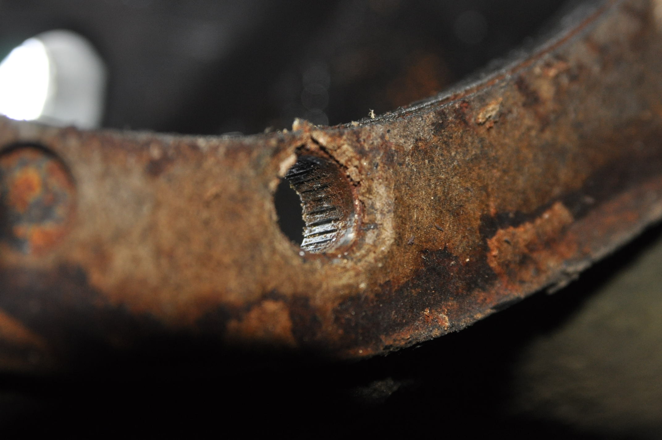

 1) □ 10c ou □ 24c ? 2) □ 10c ou □ 24c ? Cocher la bonne réponse.
Re: Pont en 10 ou 24 canelures?
Ben, sans  trop vouloir m'avancer ou jouer au "LOTO"....
1 et 2: NEZ de PONT 24c
3: NEZ de PONT 10c sur CORPS de PONT 10c
 euh... ben non. en 1 ,10c et en 2, 24c n'est il pas
