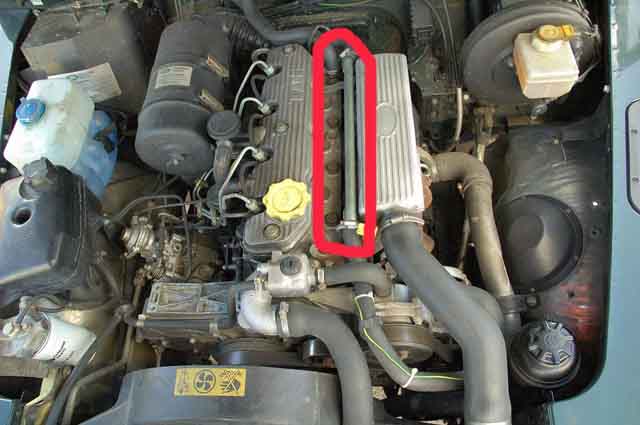

après avoir constaté des départs de rouille de part et d'autre :sm1: du "tuyau de chauffage" (voir ci-dessous la pièce entourée en rouge) situé au dessus du moteur (300tdi ), entre la durite de sortie de chauffage ref BTR9617 et la durite principale ref ESR3296
j'ai démonté la pièce et effectivement "il conviendrait" que je la change car elle commence même à être bouffée d'un côté :sm4: mais la seule réf que je trouve est ERR371 et apparement c'est un tuyau qui n'a pas la même forme car monté sur les moteur 200
Si l'un d'entre vous a déjà dû changer cette pièce sur son 300tdi, merci de me donner la bonne réf :D

D'après Microcat :
Si ta pièce est bien celle-ci :
Tuyau de chauffage 300 Tdi
Alors la référence est ERR4531 (sauf n° de moteur 21L36433A : ERR6197).

effectivement c'est bien ce tuyau droit qui passe entre l'admission d'air et le cache culbuteur, vu que mon moulin a le N° 21L21640 c'est la réf ERR4531 qui me concerne :mrgreen:
merci encore :D
