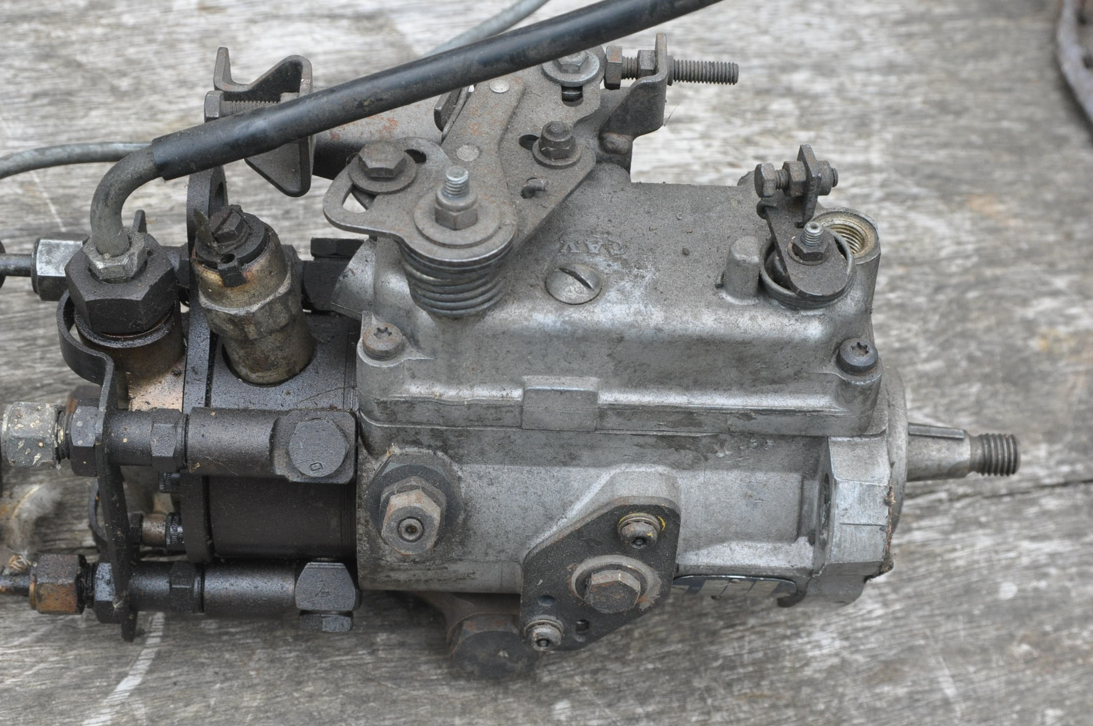

A priori, on peut suspecter deux causes côté pompe (je suppose que c'est une Lucas de type DPC) :
  • bobinage de l'électrovanne coupé,
    soupape de dosage grippée (c'est elle qui, commandée par la pédale d'accélérateur, permet au gas oil de rentrer en quantité variable dans les cylindres d'injection du rotor de la pompe).
La première cause est facilement décelable et réparable ; la dernière, en revanche... Mais elle est plus qu'improbable.

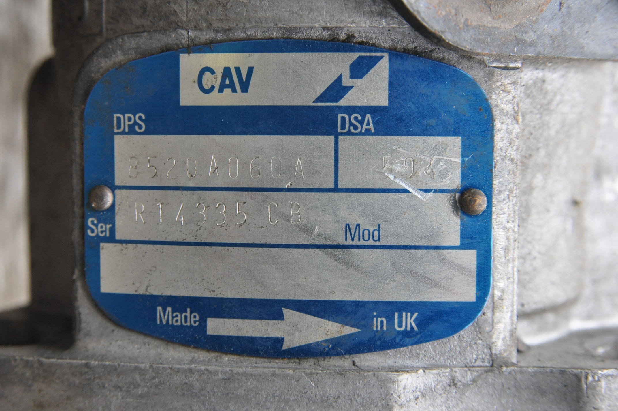

1) C'est de ce modèle de pompe.
2) Référence sur la plaque signalétique.

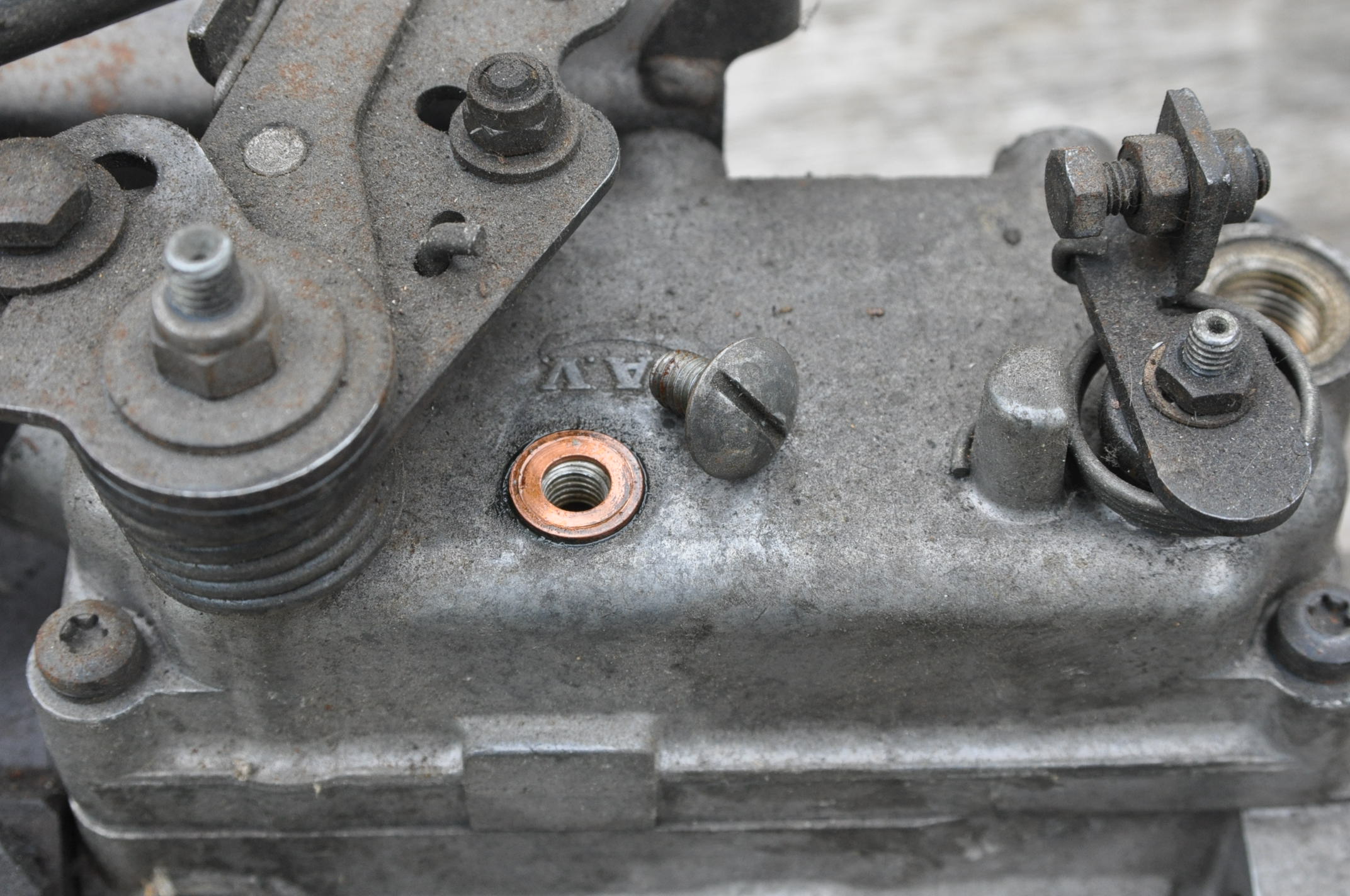

3) Sur le couvercle, il y a une vis de purge, tu as essayé 15x en la dévissant, puis au démarreur sans la serrer complètement jusqu'à ce que ca gicle, puis resserrage après avoir démarré.

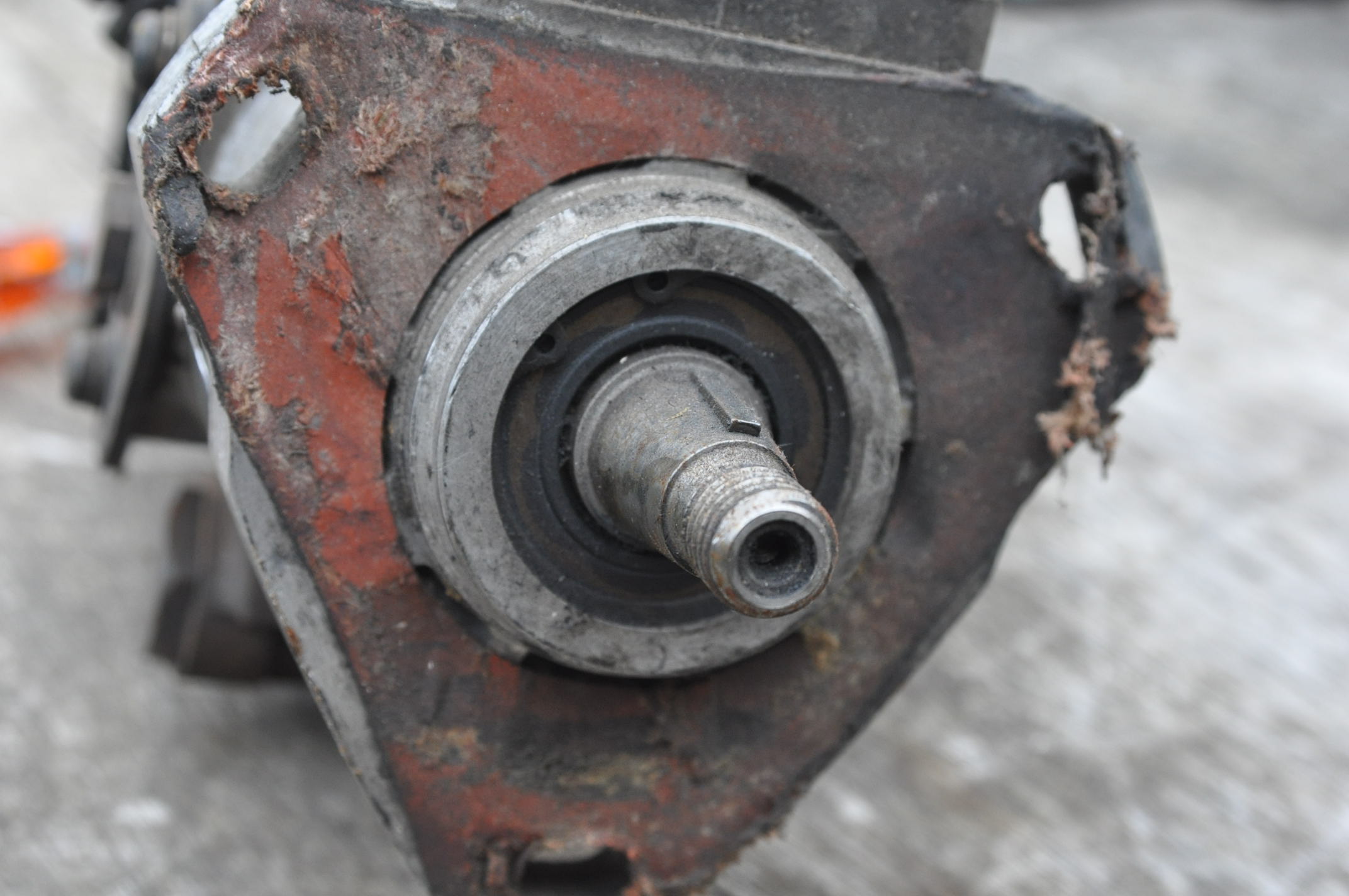

4) Par hasard, tu n'aurais pas une fuite ou prise d'air sur l'embase au niveau de l'axe?
Oui, c est celle là.
PAs tout à fait car j etais seul et je ne pouvais pas mettre des coups de démarreur et refermer en mêmé temps la vis.
Ouf, je sais pas. Je vais d'abord essayé tout avant de démonter.

Hauffman a écrit : PAs tout à fait car j etais seul et je ne pouvais pas mettre des coups de démarreur et refermer en mêmé temps la vis.
Ca ce n'est pas le problème tu a largement le temps de démarrer puis de venir voir le pipi, si il y a un peu de GO par ci par là ce n'est pas grave.
