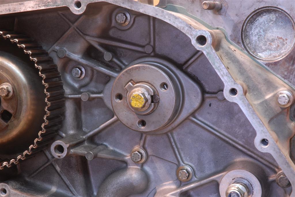

Coulisse, la clavette en bout de vilo (qu'on voit en photo donc) permet le callage de la poulie damper, par contre je ne me rappelle plus si elle intervient aussi dans le callage de le pignon de vilo. Il y a en fait une seconde clavette qui a cette fonction.
Imaginons que cette clavette aie mordu dans le pignon, ton vilo pourrait très bien être au pmh, le pignon pourrait être décallé de la valeur des 4 dents de l'AAC !! Un peu comme sur la photo suivante...
Mais tant que tu n'auras pas démonté, ce ne sont que des suppositions ...

Carbu a écrit :Coulisse, la clavette en bout de vilo (qu'on voit en photo donc) permet le callage de la poulie damper, par contre je ne me rappelle plus si elle intervient aussi dans le callage de le pignon de vilo. Il y a en fait une seconde clavette qui a cette fonction.
[img]pignon.jpg[/img]
 Ho! La belle photo! Merci Carbu
 Il est venu tout seul ou a t-il fallu batailler?
Le logement de la clavette dans le vilebrequin avait-il souffert ?
L'état de la clavette ?
Pouvait on percevoir un mouvement du pignon sur son axe avant démontage?

la clavette je n'y crois pas car on voit sur la photo qu'elle est alignée avec la rainure du pignon.
