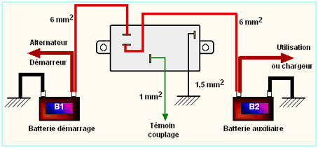

bon, suite aux conseils de chacun, je viens de terminer mon montage d'une batterie aux. avec coupleur-séparateur dans le D3 .
et en plus , cela fonctionne !!!!!!!!!!!.............
