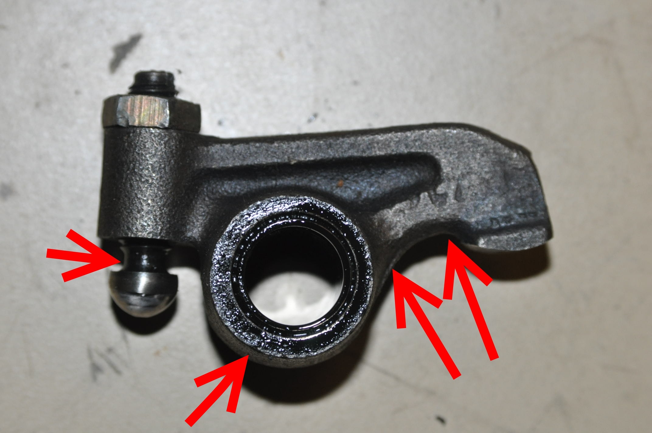

1) Tend que tu y es avec ta grosse loupe, vérifie bien l'état des culbuteurs, surtout ceux dont les tiges avaient le plus souffert. Sur la photo, c'est un culbuteur de 2,5D mais le principe est le même, c'est juste pour te montrer les endroits avec les flèches à contrôler en particulier, car c'est à ce niveau là qu'ils cassent.

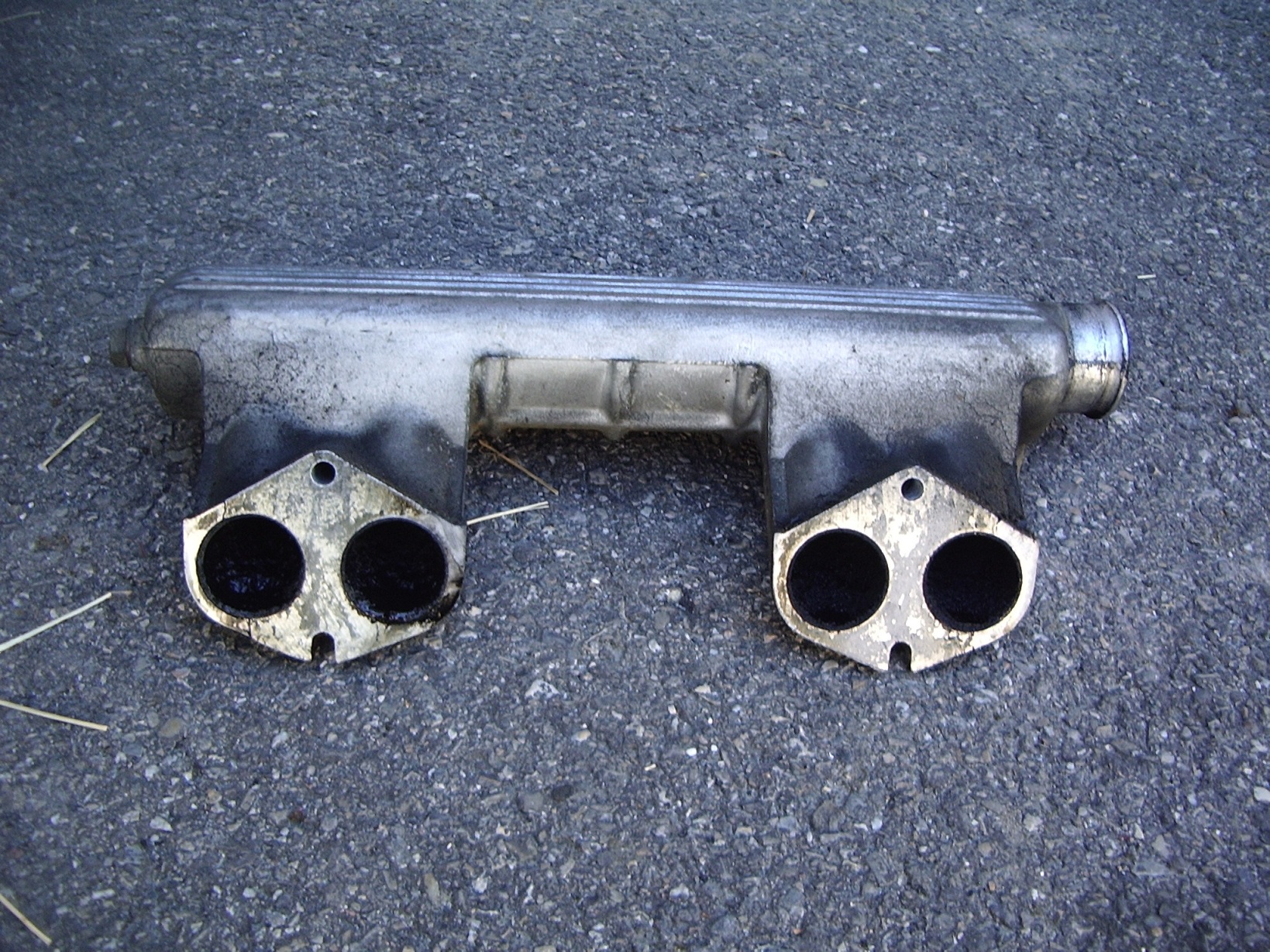

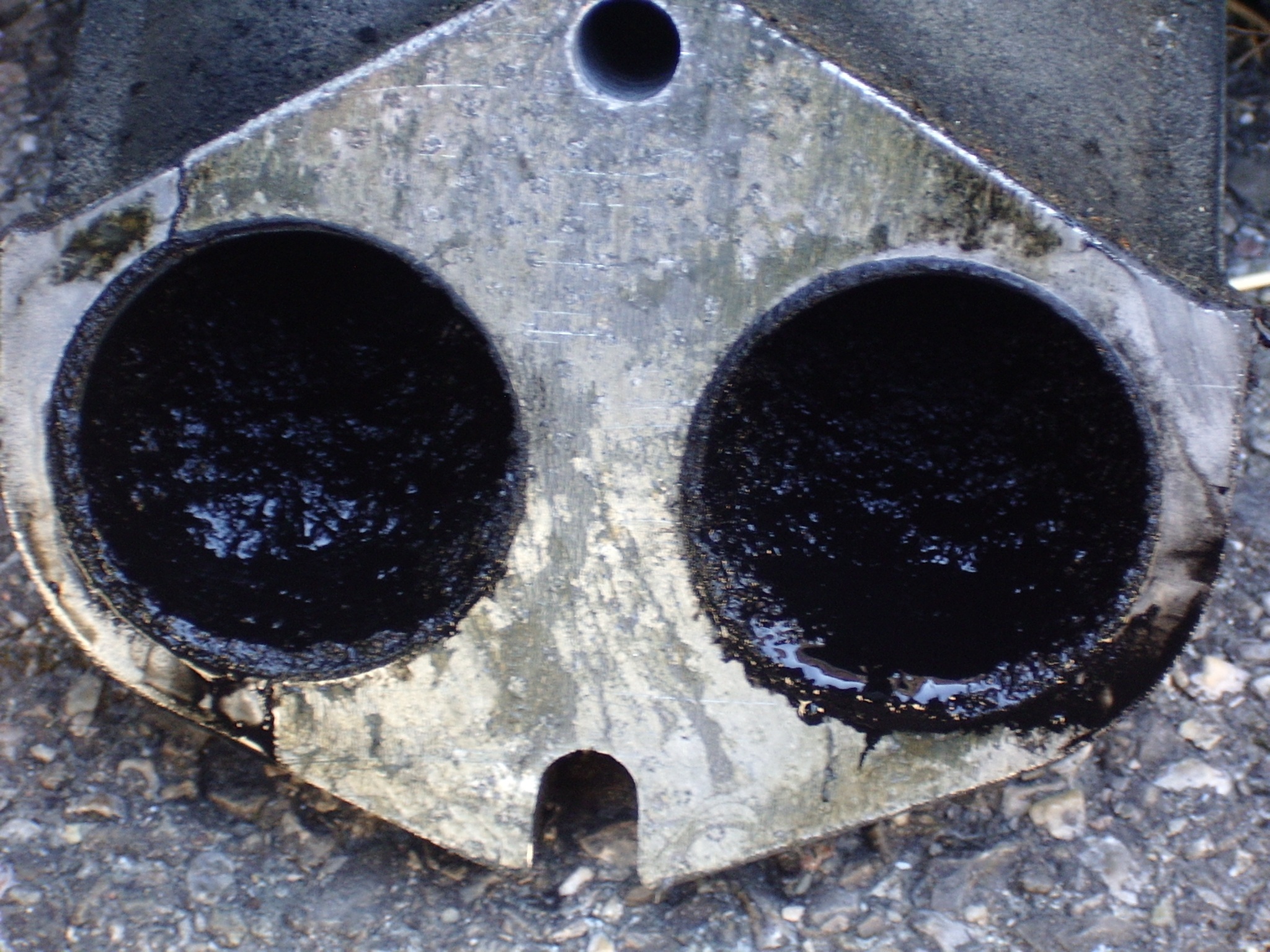

Autre truc, pour nettoyer ton interco le fioul va très bien et c'est le plus économique :mrgreen: Un dernier rinçage au white spirit par exemple, enlèvera la couche de gras laissé par le fioul.

bonjour à tous, voilà quelques pics sur les éléments démontés.
tubulures bien huileuses......
la tubulures la plus huileuse est celle correspondant à la tige de culbu la plus tordue, la n°6....
