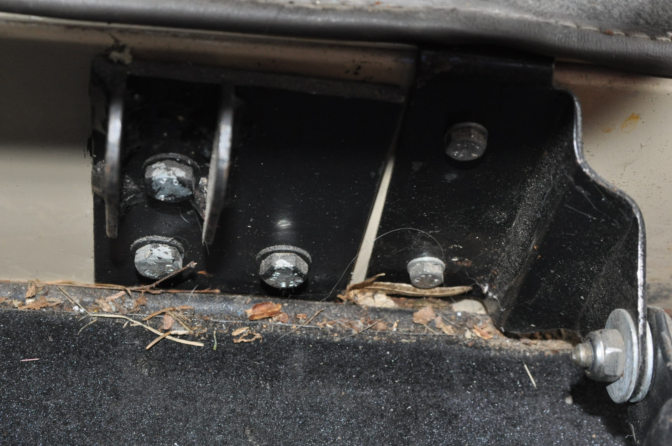

J'ai reporté l'expédition ( samedi ). Je ne pouvais pas me résoudre à t'expédier les tôles W dans l'état, ponçage et rustol . D'ailleurs les tôles W je ne les ai pas trouvé sur microcat? Le petit loquet oui par contre. Après un coup de brosse métallique et un coup de dégrippant, les vis des pattes centrales sont venues facilement.
J'ai également trouvé deux pattes en fonte d'aluminium épais qui pourront te dépanner en attendant de trouver les fixations extérieurs d'origines. Elles sont un peu longues, il faudra les retailler un peu et les percer pour qu'elles correspondent bien à l'axe du siège en fonction de la hauteur et du sens de fixation.
Regarde bien derrière si il n'y a pas un renfort de caisse avant de percer.

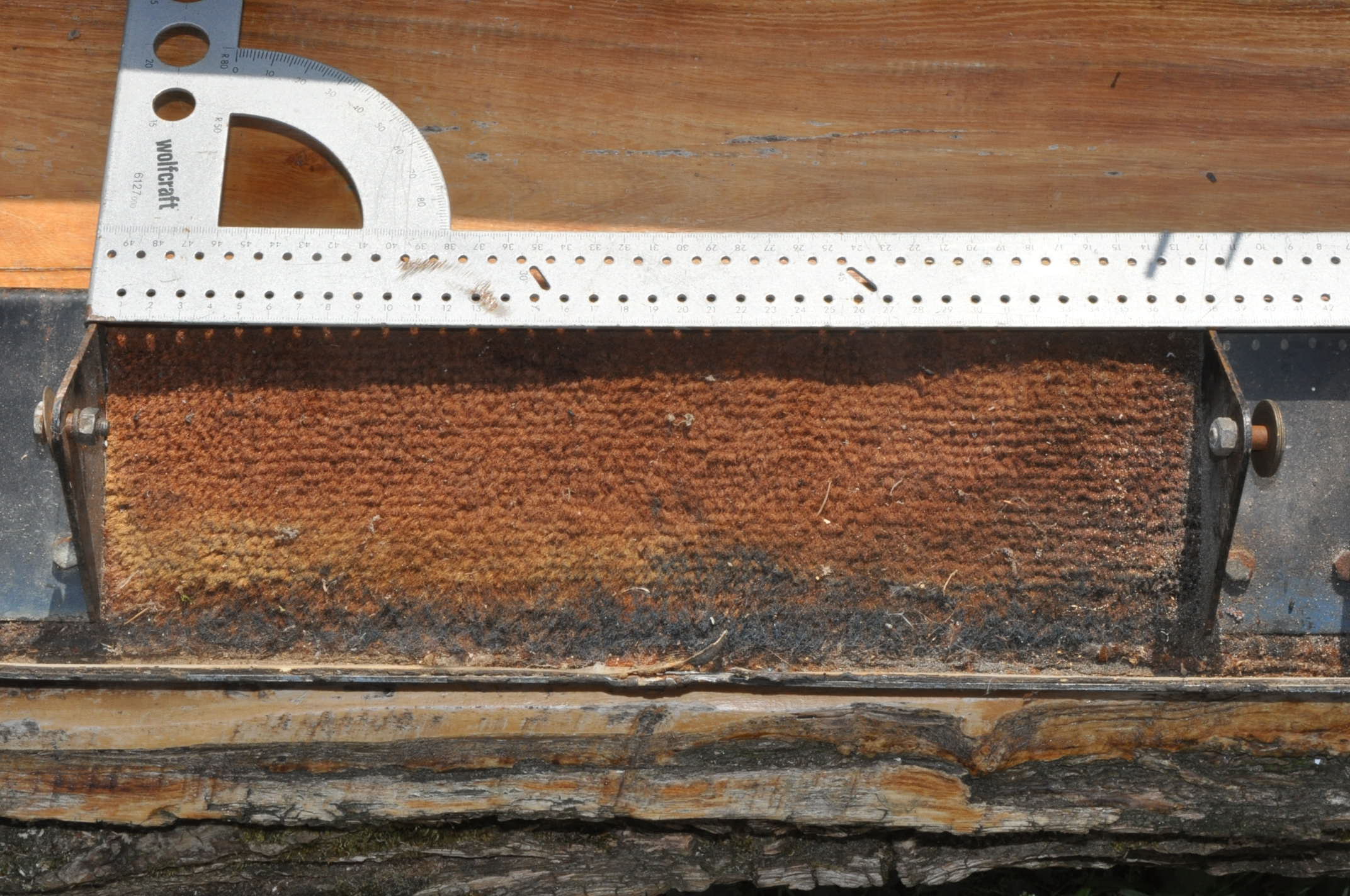

2) Une cote d'entre axe entre les deux pattes centrales. L'agencement étant symétrique cela permet de partir du centre:
3)380mm
4) Pattes provisoires:

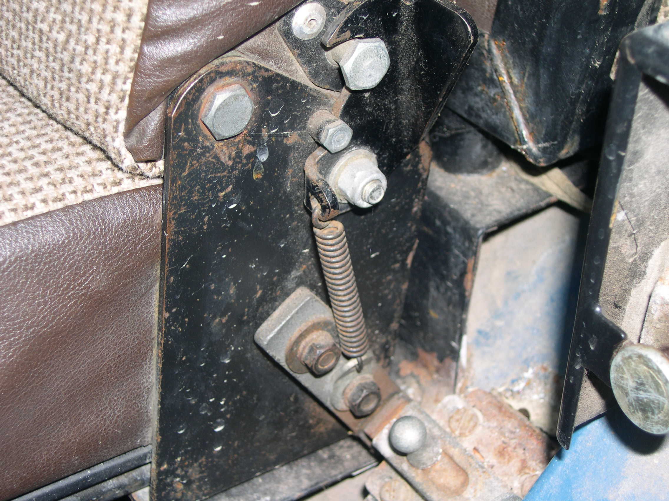

1) Les 3 sièges arrières, on peut voir la tôle W en bas à droite. Photos du CLØNE en 2004 .
2) On la voit mieux là, avec le détail du positionnement du loquet de verrouillage de l'assise.

Salut, une autre image ou apparait la tôle en W, avec l'utilisation des fixations 1/3 pour des sièges avant montés à l'arrière.
