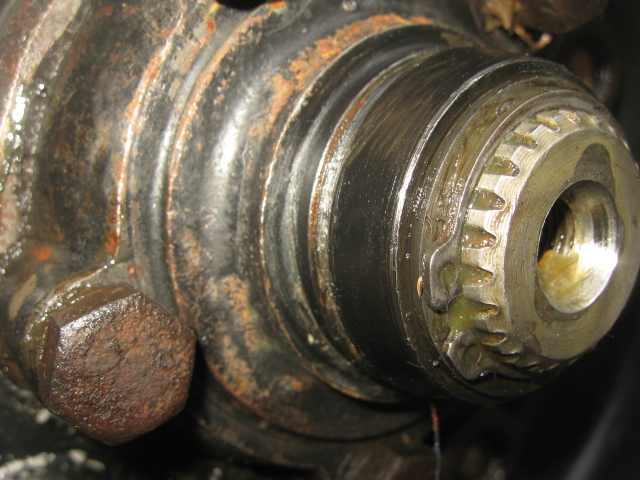

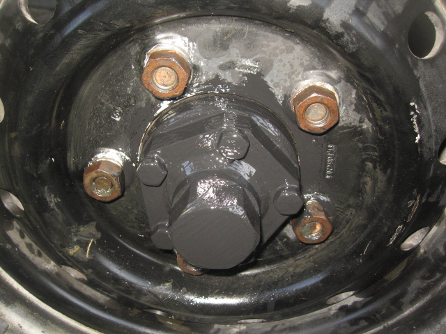

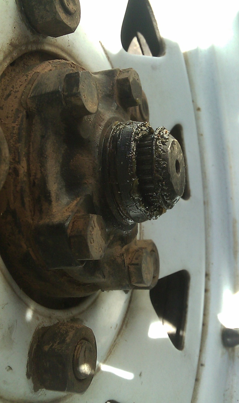

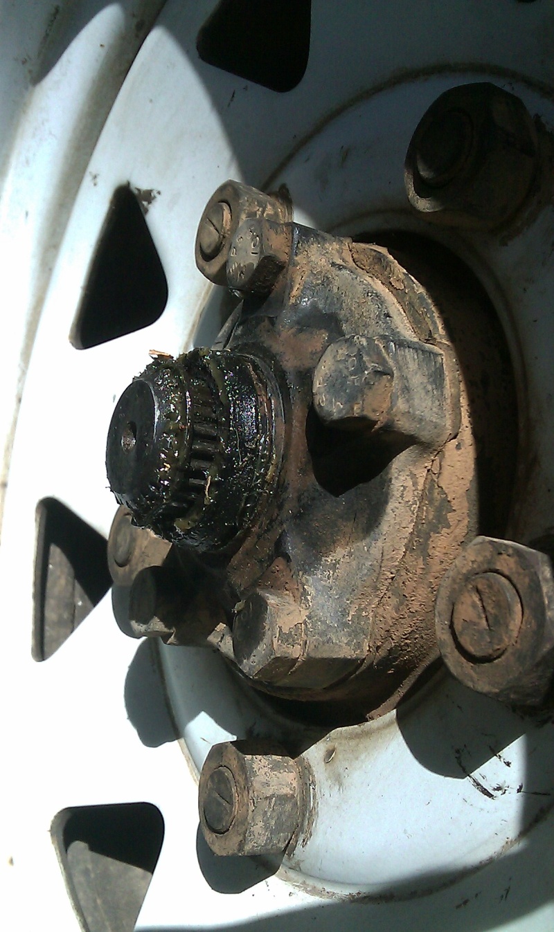

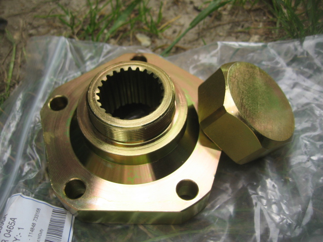

Avant de partir en vacances, j'ai remplacé mes demi-arbre genuine (vrillés et usés) par de l'adaptable... Vu mon usage fort sage de mon Def, ça semble être un bon compromis.... mais.....
le demi-arbre arrière droit (le plus long) a la facheuse tendance à se déplacer. C'est normal, il n'y a d'ailleurs de circlip qu'à l'extérieur de la main meneuse. Avec l'arbre d'origine, le glissement latéral était d'environ 0 à 8-10 mm, mais là, c'est entre 0 à 10-15 mm, les cotes d'usinage doivent pas être aussi strictes..
Ca ne serait pas gênant en soit, mais ça me fait sauter le cabochon.... j'en suis à mon 3ème....
Donc, deux solutions, soit je fabrique un chapeau de gendarme à visser sur la jante qui protège et tiend le cabochon, mais je ne trouve pas ça très beau.... Soit, il y a une astuce pour empêcher l'arbre de glisser autant (point de soudure à l'intérieur pour faire un bossage et faire obstacle à son déplacement, ....????)...
Bref, je suis preneur d'une astuce !

effectivement , lui faire un point de mig à l'int. semble une assez bonne idée , tu peux prendre comme cote de référence celui d'origine si il est encore dans le coin

J'y avais bien pensé à ces mains meneuses mais j'ai lu quelques déboires sur des ajustements très (trop) serrés entre les canelures de ces MM et les arbres.... Ce qui résoud certe mon problème d'autant que le cabochon est vissé mais supprime aussi le full floating des arbres... Des avis là dessus ????
Sinon déjà que le "chapeau de gendarme" je ne trouve pas ça très beau, alors des MM bichromaté

Es-tu certain que la mains meneuse correspondent bien au 1/2 arbre qui est monté.Les mains meneuses "fines" ont des 1/2 arbres plus court que les épaisses.Si tu as un 1/2 arbre long avec une main meneuse fine, le 1/2 arbre se balade.
Jette un oeil sur ce sujet, en bas de la page 4 je montre les différences des 2 mains meneuses.
http://www.landroverfaq.com/viewtopic.php?f=26&t=3039

Bonne idée mais non il s'agit bien des bonnes MM, identiques à celles que j'avais avant.torero a écrit : Es-tu certain que la mains meneuse correspondent bien au 1/2 arbre qui est monté.Les mains meneuses "fines" ont des 1/2 arbres plus court que les épaisses.Si tu as un 1/2 arbre long avec une main meneuse fine, le 1/2 arbre se balade.

Ce sont des épaisses ou des fines? Tu connais l'historique du véhicule, il t'a toujours apartenu? S'il y a eu un autre proprio avant toi, il a peut être remplacé les 1/2 arbres ou les mains meneuses par un modèle qui ne correspond pas.De toute façon, il n'est pas normal d'avoir autant de jeu sur le 1/2 arbre.Je viens de regarder sur mon 110, il y a 3 mm de chaque côté.bisnouk a écrit :[Bonne idée mais non il s'agit bien des bonnes MM, identiques à celles que j'avais avant.
Re: Idée pour bloquer un demi-arbre ?
Okay +1 pour toi, ce sont les "fines" que j'ai toujours eu sur ce Def, mais qui allaient bien avec l'arbre genuine et déjà remplacées (sans se préocuper de la différence) une fois pour regagner un peu sur le jeu avant de changer les arbres (3 ans !)

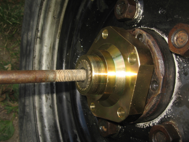

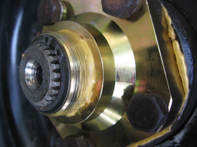

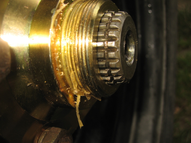

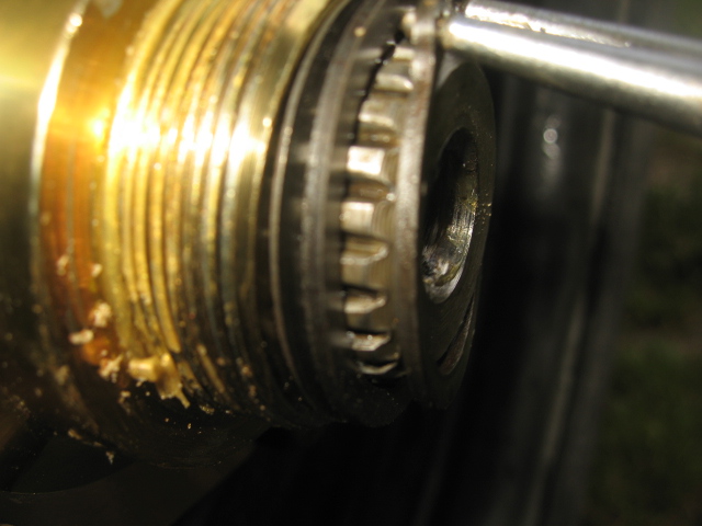

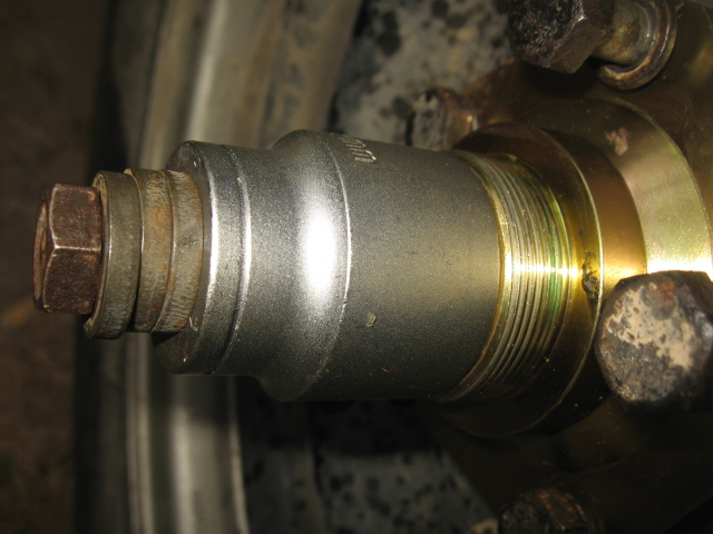

Voici des photos, l'arbre pourrait encore sortir de 2 mm mais je n'avais pas envie d'y mettre les doigts !
Je pense que je vais passer au MM renforcées à vis... ce sera peut être plus simple que le pointage de l'arbre et tous les risques de déséquilibre ?
Autre grosse surprise qui m'a vallu une grosse frayeur en Corse.... les demi-arbres ne sont pas filetés en bout et si par mégarde on l'enfonce un peu trop dans la fusée avant de replacer le circlip (en positionnant la MM pas tout à fait en face des cannelures par exemple).... et bien c'est de très grosses gouttes qui coulent.... comment arriver à ressortir l'arbre.... surtout si une fois trop rentré il se mets en légère contrainte avec le différentiel.... le creux central n'étant que le cône de centrage pour le tour, donc aucune prise....
Bref une très longue heure avant d'arriver à coincer en force une grosse vis dans le cône de 2 mm de profondeur et à le faire ressortir...

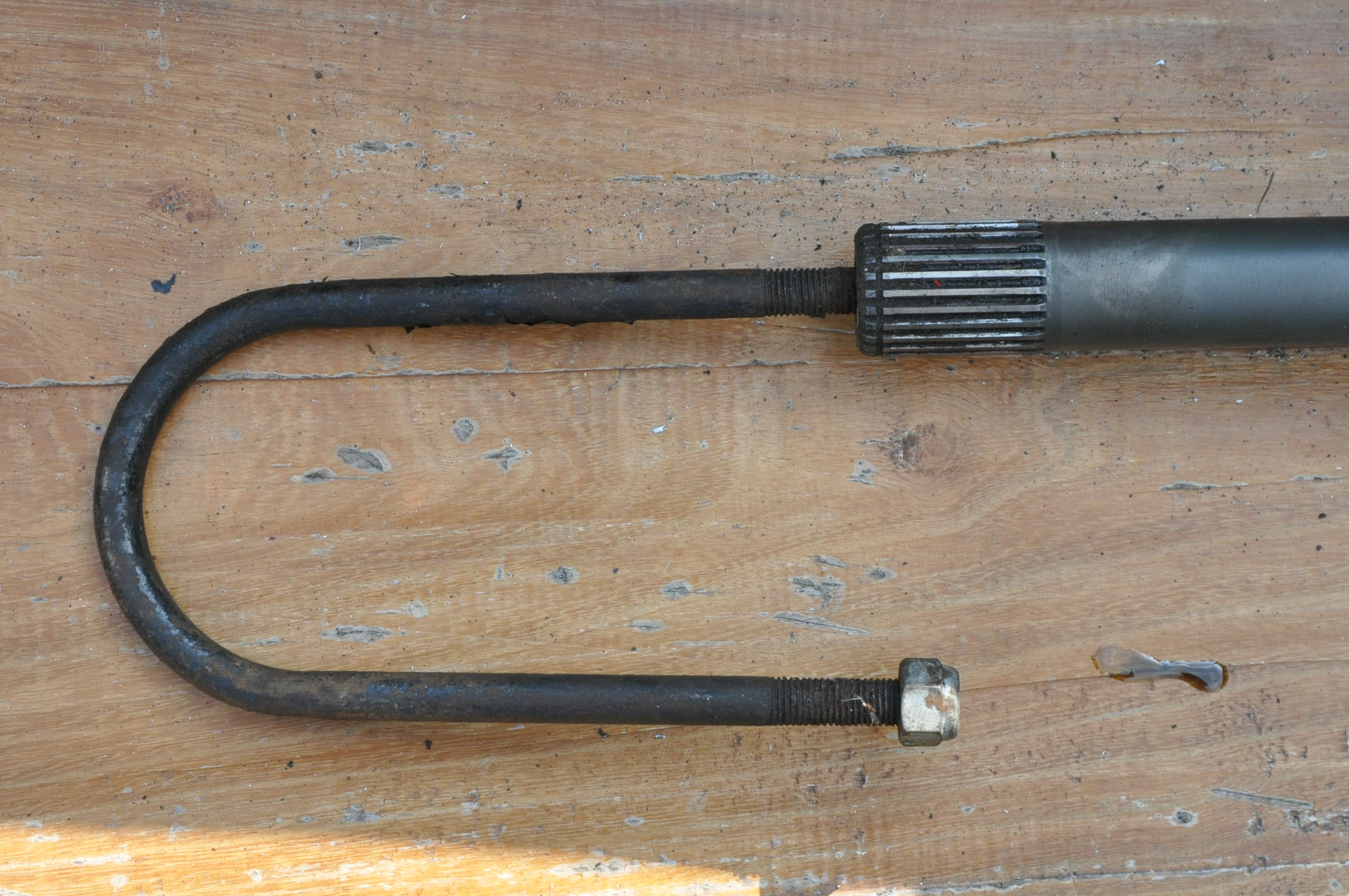

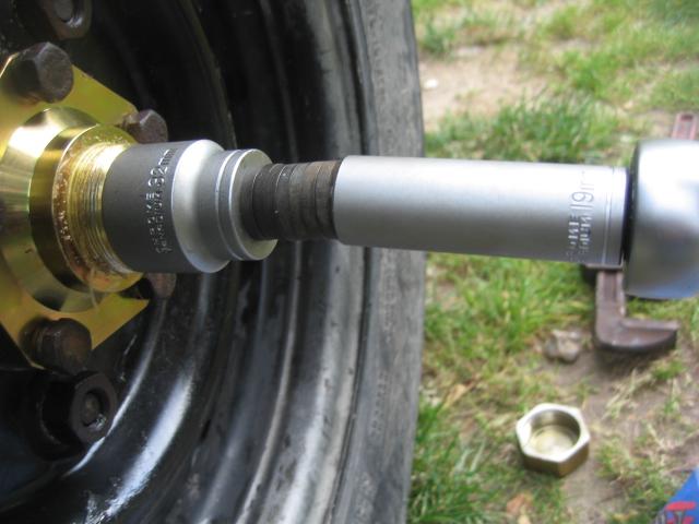

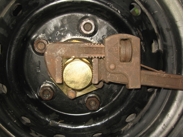

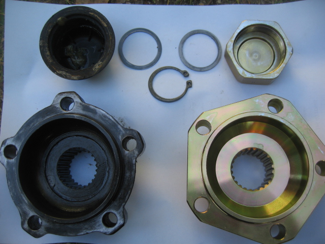

Salut, les arbres de roue qui poussent les cabochons c'est le symptôme des mains meneuses usées. Tu dois avoir un léger clonk clonk au démarrage. Les arbres de roue sont en acier traité, pas les mains meneuses qui sont le maillon faible de la chaine de transmission. Le phénomène est typique sur les 130 qui sont les premiers touchés vers les 200000km ensuite, les 110 vers 300000km ou plutôt si lourdement chargé ou sollicité.
1) Une solution: Des avantages: Étanche; plus de perte de cabochon; J'émettrais une réserve sur le plus solide, car cela dépend beaucoup de l'origine du modèle de 30€ à 80€ pièce, il doit bien y avoir une différence quelque part
2) Deux types de mains meneuse: Les anciennes avec un cabochon long:
3) Les nouvelles à partir du 300, avec un cabochon plus court marqué land rover

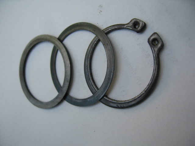

4) Sur l'avant lorsqu'on enlève le cabochon on trouve deux rondelles et un clips. On sait qu'on est à l'avant car on remarque que l'arbre est percé fileté.
5) Il y a une rondelle de calage la moins large, en contact avec la main meneuse, la rondelle de protection puis le clips.
6) L'ancienne et la nouvelle:

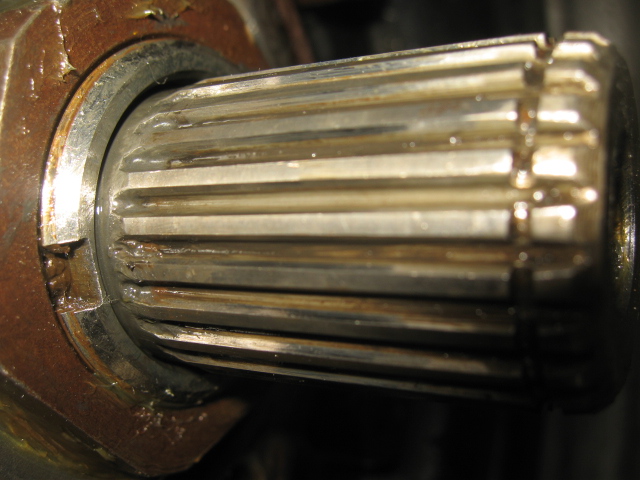

7) L'arbre 24 cannelures, on reconnait l'ancienne tulipe à l'ergot pour la rondelle de blocage en rotation des écrous de roulement de roue, sur les nouveaux modèles c'est un plat. On remarque la gorge du clips sur l'arbre.
Bon, cela parait simple: Pâte à joint et roule on remonte.
9) Là commence la lutte pour des raisons évoquées plus haut par oliv29. Mais si c'est le cas tend mieux, car moins il y a de jeux initial, moins il y a d'usure prématurée. Je n'aurais pas pris la lime.
Avec un axe M10 tentative de faire sortir la gorge du clip. Que nenni
même problème évoqué par bisnouk et Oliv29. La tige M10 n'est pas bien adapté ripe
10) Donc commence la quête du Graal... Mais quel est ce filetage? Ben du Ø11 pas de 150 ou presque ,enfin je n'ai trouvé que ça qui rentrait à peu prés correctement et pourtant j'en ai du bordel
Donc fixation partiel de la main meneuse. Mise en place du Graal un peu à la barbare, je n'avais pas de deuxième écrou. 11) Une douille de 32 qui prend appuis sur le bord de la main meneuse et qui laisse passé l'arbre à l'intérieur, quelques rondelles... 12) Serrage... 13) Le miracle s'est opéré sans larme ni misère, merci le Saint Graal. 14) Ah c'est trop bon, une de plus près pour être sur que je ne rêve pas
Là on a bien la place de tout mettre, la cale, la rondelle et le clip... 15) Vous n'y croyez pas bande agnosticisme:
16) Maintenant que tout y est:
Serrage à 65Nm attention vis de 17 très cassantes, on a vite fait de dépasser le couple et de casser l'une des 5 vis de maintien de la main meneuse.
Une chose interpelle à ce niveau là: Sur les anciens ponts, il y a une rondelle grower anti-desserrage , pas sur les nouveaux?
Pâte a joint sur le filetage du cabochon. 17) Remontage du cabochon à l'aide de la clef a moyeux. 18) Une alternative à la clef à moyeux de 52, la clef à griffes: 19) un coup de peinture noire pour éviter le coté blingbling qui dérange Bisnouk et moi aussi d'ailleurs.
Pour l'arrière, le plus simple, c'est de sortir les arbres, monter la main meneuse, mettre en place le clip, réintroduire l'arbre avec la main meneuse dessus comme sur les ponts de Ranges. Il y en a largement pour moins d'une heure, cela évite de gâcher ses vacances en Corse
