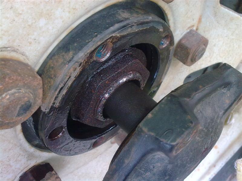

Dépose de la main meneuse droite, un peu d'eau mais en auvergne on passe beaucoup de gués alors je suppose que c'est normal.
Dépose de la MM gauche, un peu d'eau aussi puis lorsque je la sors de plus de 15cm plein de 80w-90 qui arrive. Du coup je n'ai pas osé la sortir en entier. Pour info le Land est en devers à gauche car il ne ne peut pas être à plat chez moi. C'est grave docteur ? Et surtout c'est compliqué à réparer ? merci
- Messages : 14028
Re: Appoint ponts et pivots
Si cela concerne les mains meneuses arrières, ce n'est pas grave. Tu as simplement assez tiré l'arbre pour que le bossage servant de porté de joint (entre pont et fusée) ne soit plus sous le joint.... et l'huile de pont est sorti puisque tu es en dévers.Landiste63 a écrit :Dépose de la main meneuse droite, un peu d'eau mais en auvergne on passe beaucoup de gués alors je suppose que c'est normal.
Pour éviter le problème de devers, tu peux faire monter le coté gauche sur une planche de bois inclinée (repose à une extrémité sur une brique par exemple). De toute façon il faut rajouter de la 80W90 et pour que le niveau soit correct il faut que le véhicule soit à plat. Sinon tu peux rouler doucement, pied léger, quelques km pour trouver un endroit plat.
Par contre, ce qui me gêne, c'est la présence d'eau. Gué ou pas, de l'eau dans les moyeux, c'est vraiment pas bon.

Je vais essayer de mettre le Land à plat pour revoir ce qu'il en est de la MM gauche mais tu me rassures Pater, si je t'ai bien compris pour le pont arrière il suffit que je surveille très régulièrement le niveau d'huile et ça ira bien comme ça
Pour l'eau il y en avait très peu mais assez pour que dans les moyeux ce soit rouillé.
Aie..... dans cet état, je n'ose imaginer les roulements et la fusée... plus l'eau dans le corps de pont....
Bref, vidange du pont, dépose et vérification des moyeux, remplacement quasi certain des roulements, et remontage avec un joint étanche au niveau des mains meneuses...
Rien de difficile... mais à faire

Normalement, oui. En espérant que l'eau n'est pas entrée dans le pont....Landiste63 a écrit :Je vais essayer de mettre le Land à plat pour revoir ce qu'il en est de la MM gauche mais tu me rassures Pater, si je t'ai bien compris pour le pont arrière il suffit que je surveille très régulièrement le niveau d'huile et ça ira bien comme ça![]()
Tes 3/4 de litres manquant....... tu n'aurais pas vérifié/fait l'appoint..... avec le véhicule sur un sol pas très plat ?
Vu la photo, tu es bon pour un démontage et changement des roulements/joints (et écrous et rondelles et peut être plus.....).Pour l'eau il y en avait très peu mais assez pour que dans les moyeux ce soit rouillé.

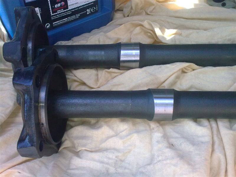

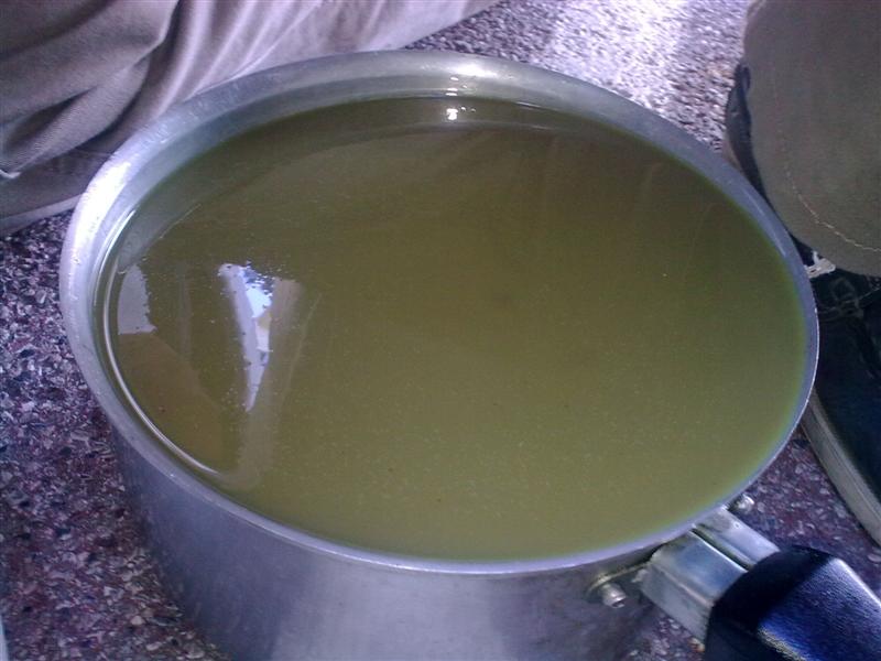

Le changement des roulements n'étant pas possible avant aout j'ai quand même mis le véhicule à plat, vidangé l'huile de pont et sorti les mains meneuses.
De la 80W-90 neuve me semble une bonne idée parce que l'ancienne ne m'inspire pas trop. Sais tu à quoi les traces de portée slalomeuses sur les arbres sont elles dûes ?

Les portées de lévres des joints entre pont et fusée. On voit d'ailleurs la position du contact lèvre arbre.Landiste63 a écrit : Sais tu à quoi les traces de portée slalomeuses sur les arbres sont elles dûes ?
Exemple sur un 110 (mains menseuses non solidaires de l'arbre), joint n°8 : A+

tu fais bien de changer ton huile,elle est chargée d'eau,un petit coup d'œil au différentiel ne serait peut être pas de trop

Le bossage est certainement obtenu par matriçage ou forgeage et sans grande précision. Une fois rectifié, on obtiens cette forme. Elle n'est pas voulue.Landiste63 a écrit :Sais tu à quoi les traces de portée slalomeuses sur les arbres sont elles dûes ?
- Messages : 14028
Ouaf... je viens de me rendre compte que j'avais mal compris la question et que j'ai répondu à coté.....disco200tdi a écrit :Le bossage est certainement obtenu par matriçage ou forgeage et sans grande précision. Une fois rectifié, on obtiens cette forme. Elle n'est pas voulue.Landiste63 a écrit :Sais tu à quoi les traces de portée slalomeuses sur les arbres sont elles dûes ?

Mais par où a t'elle bien pû passer cette eau de malheurOLIV29 a écrit :tu fais bien de changer ton huile,elle est chargée d'eau,un petit coup d'œil au différentiel ne serait peut être pas de trop
- disco200tdi
- Messages : 755
- Localisation : Meuse
Landiste63 a écrit :Mais par où a t'elle bien pû passer cette eau de malheurOLIV29 a écrit :tu fais bien de changer ton huile,elle est chargée d'eau,un petit coup d'œil au différentiel ne serait peut être pas de tropCe n'est quand même pas l'absence de joints aux mains meneuses qui en a laissé passer autant...
