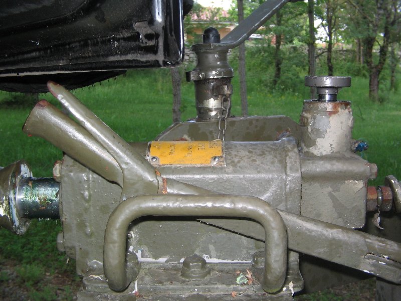

Alors, quelques photos
D'abord le problème du démontage
Et l'équipe gagnante ;)
Au final, le nato monté et la prise déplacée
La confirmation que l'anneau de cette sankey est bien fixe (non rotatif)
Ca passe pas ;)
La ca va mieux qu'hier, le nez du def est tres legerement plus bas que l'arriere, du coup la porte ouvre et ferme sans frotter
Autre vue (autre moeurs ;) )

Et une vue d'ensemble de l'engin
Pour L*L* , je n'ai pas sorti les axes de pivot de verrouillage ou de crochet, ca n'était pas grippé du tout, un coup de WD de temps en temps devrait tenir les choses en état.

kebir31 a écrit :c'est la batterie de la sankey que tu recharges, là :?: :?: :?:
:mrgreen:
sinon sur tes photos le pion de verrouillage ne semble pas gêner l'ouverture de la porte, si? plutôt la roue jockey, non?
En tout cas il a l'air vachement haut par rapport à mon souvenir ...
la batterie, c'est ce que j'utilisais pour repérer le faisceau d'éclairage, parce que la prise a été coupée et je n'ai aucun repère, mais ca y est c'est bon, j'ai plus qu'à cabler
comme dit précédemment, ce soir le def est garé avec le nez légèrement en bas par rapport au derrière, du coup tout passe (sauf la roue jockey évidemment)
en gros ca se joue à tellement peu que le moindre angle perturbe la chose
François

Bon, c'est trop chiant à atteler avec la roue sur la porte
Je me demande si je ne vais pas remplacer l'axe du mors supérieur par quelque chose d'amovible (avec goupille bien sur) pour ouvrir complètement le nato.
Je viens d'y penser à l'instant, je ne vois pas d'inconvénient si c'est bien fait mais si vous avez un commentaire j'écoute de toutes mes oreilles ;)
(je parle de l'axe désigné par la flèche rouge)

Re: Crochet NATO remise en état
Salut, pas bête du tout. La manip est peu lourde, mais moins que de tout démonter, ouvrir, fermer un peu, retirer, lever, pousser, freiner, vider, recharger... :(
Tu tourne le crochet à l'envers, tu rentre l'anneau par en dessous en le faisant monter avec la roue jockey et tu verrouille tête en bas. C'est possible ça aussi non?
Pas sûr que l'anneau puisse tourner sans toucher le bas de la roue de secours...
C'est Le point noir du crochet NATO, mais sinon il est tellement pratique que... :)
