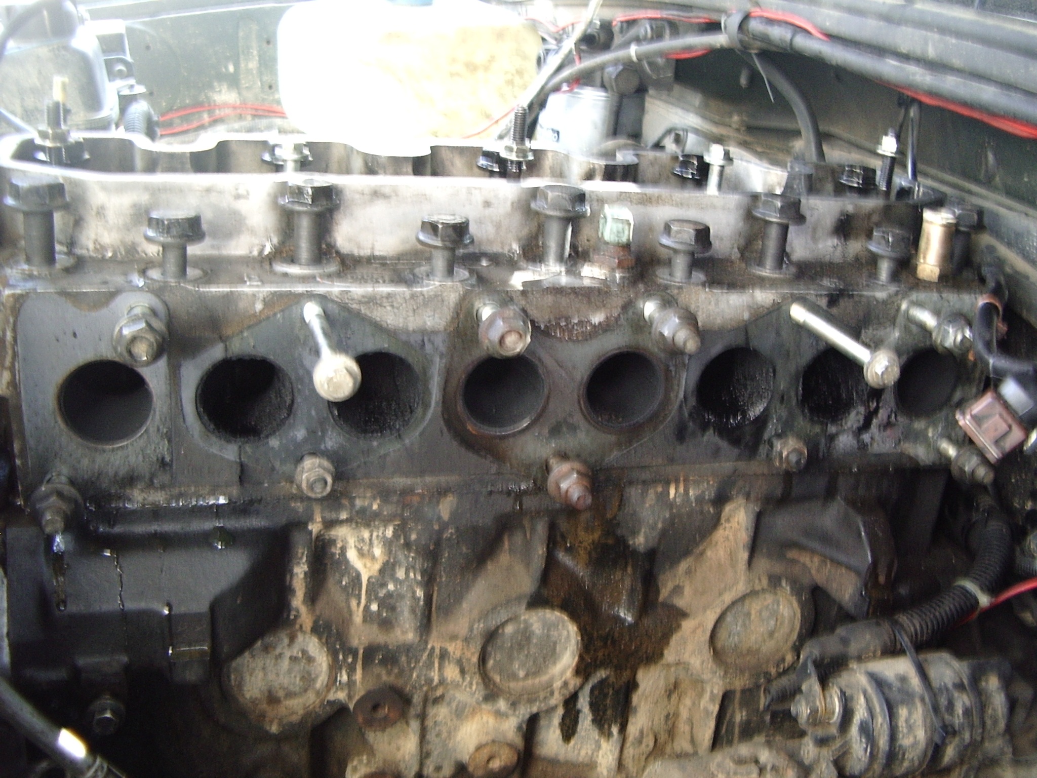

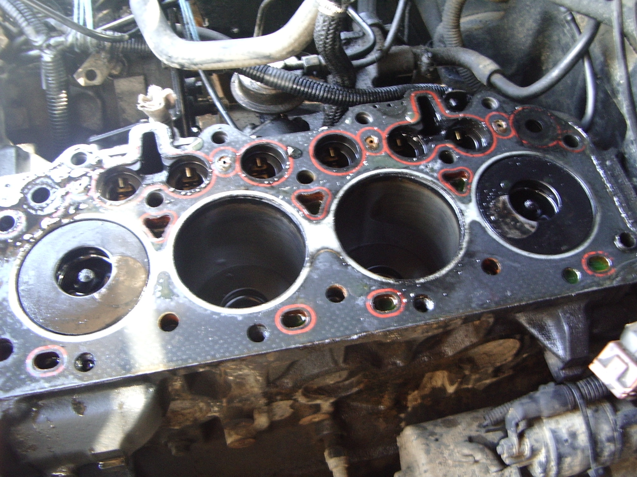

bonsoir à tous, un petit résumé de ma journée.
récupéré du facom ce matin.... ça vient tout seul!
  enfin avec un peu d'énergie.
et là, belle erreur de débutant, je n'ai pas pensé à vider complètement mon moteur de ldr avec le boulon sur le côté du bloc.... dès les premières vis débloquées, ça coule!!! du coup je ne saurai pas si il y a fuite au niveau du joint
toutes les vis enlevées, il reste la 1 et la 3 qui coincent à cause du tablier.... un manchon de gaine électrique rigide les maintiendra soulevées le temps que je sorte la culasse...
voilà, le bloc et son joint d'un côté...
et la culasse de l'autre.

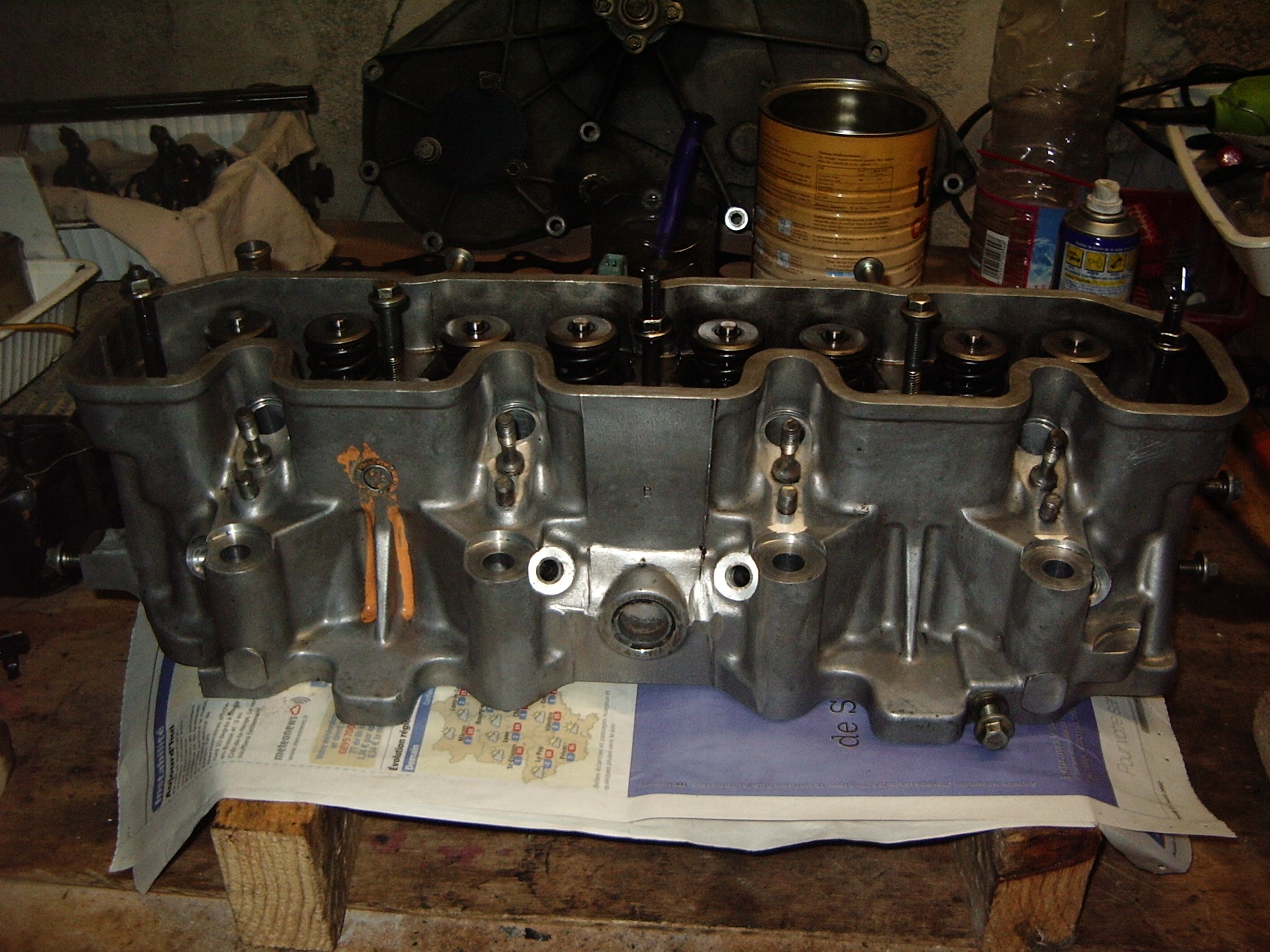

quelques heures de GO, white spirit, chiffons, .... et une tendinite au coude!
globalement, très peu voire pas du tout de calamine, les trous d'eau sont légèrement corrodés autour, les soupapes ne sont pas marquées (d'après les photos de post que j'ai pu voir)
pour ce qui est du joint, je ferais une photo de lui demain, ce sera la journée bloc avec nettoyage des résidus de joint et dépose des poussoirs de tiges. (au fait, il suffit juste de les tirer une fois qu'on a enlevé les vis dur le côté du bloc?)

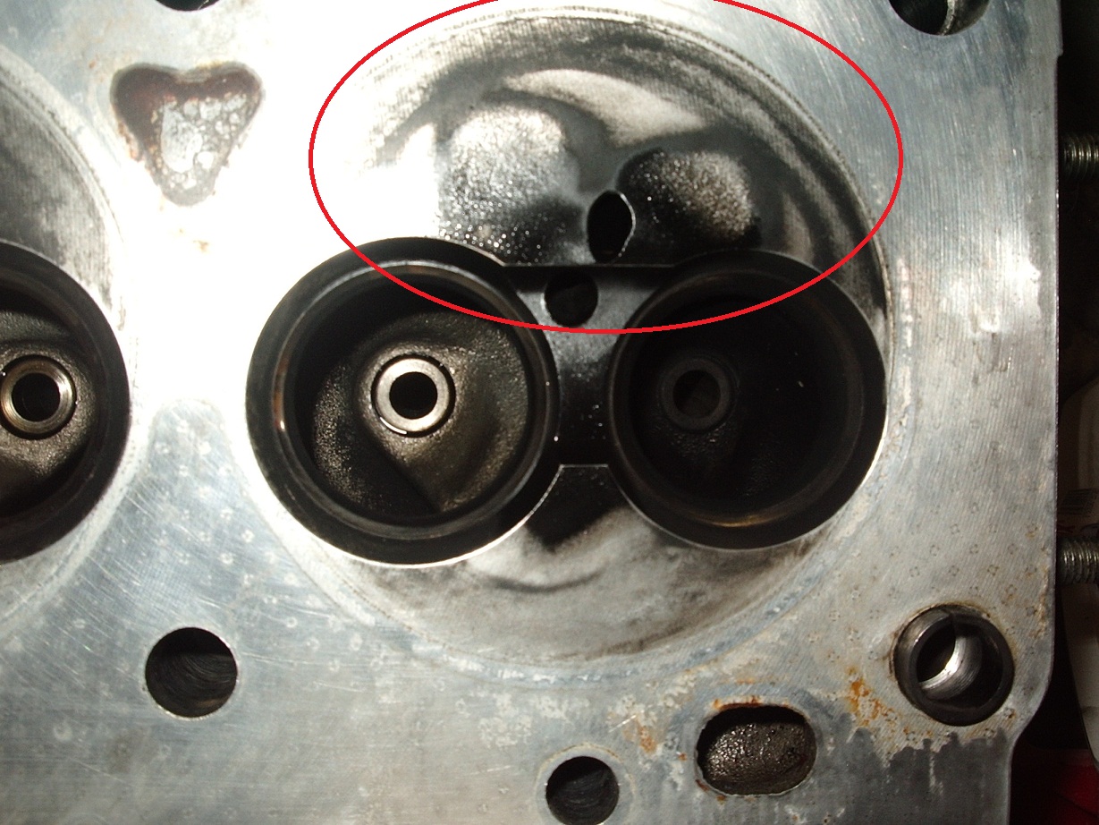

pour cette nuit, je laisse la culasse à l'envers avec du GO au niveau des soupapes, voir si elles fuient.
QUESTIONS: si demain, il reste du GO, j'en déduis qu'elles ne fuient pas, donc est-ce nécessaire de les déposer?
si demain , plus de GO, j'en déduis qu'elles fuient: je dois donc les déposer pour vérifier d'une part si les ressorts sont de bonne longueur, ou si les soupapes sont tordues?

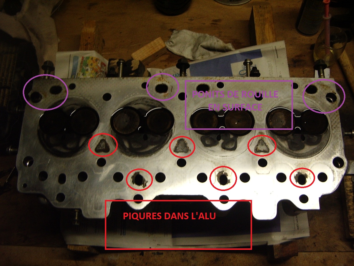

comme vous le voyez sur la photo, il reste du noir autour des soupapes et de la rouille au niveau des trous d'eau.....
QUESTION: j'ai cru comprendre dans un post qu'on pouvais éliminer tout ça en passant un abrasif léger, genre toile émeri?... qu'en est-il ? quel grain?.....
merci à vous et bonne soirée.

									Préfères la paille de fer, les petits tournevis d'horloger plats sont trés bien pour dégager les interstices. Pour l'étanchéité des soupapes en général, on remplit le conduit et on zieute côté plan, j'aime bien l'astuce des bouts de gaines pour les vis de culassecoulisse a écrit :QUESTION: j'ai cru comprendre dans un post qu'on pouvais éliminer tout ça en passant un abrasif léger, genre toile émeri?... qu'en est-il ? quel grain?.....

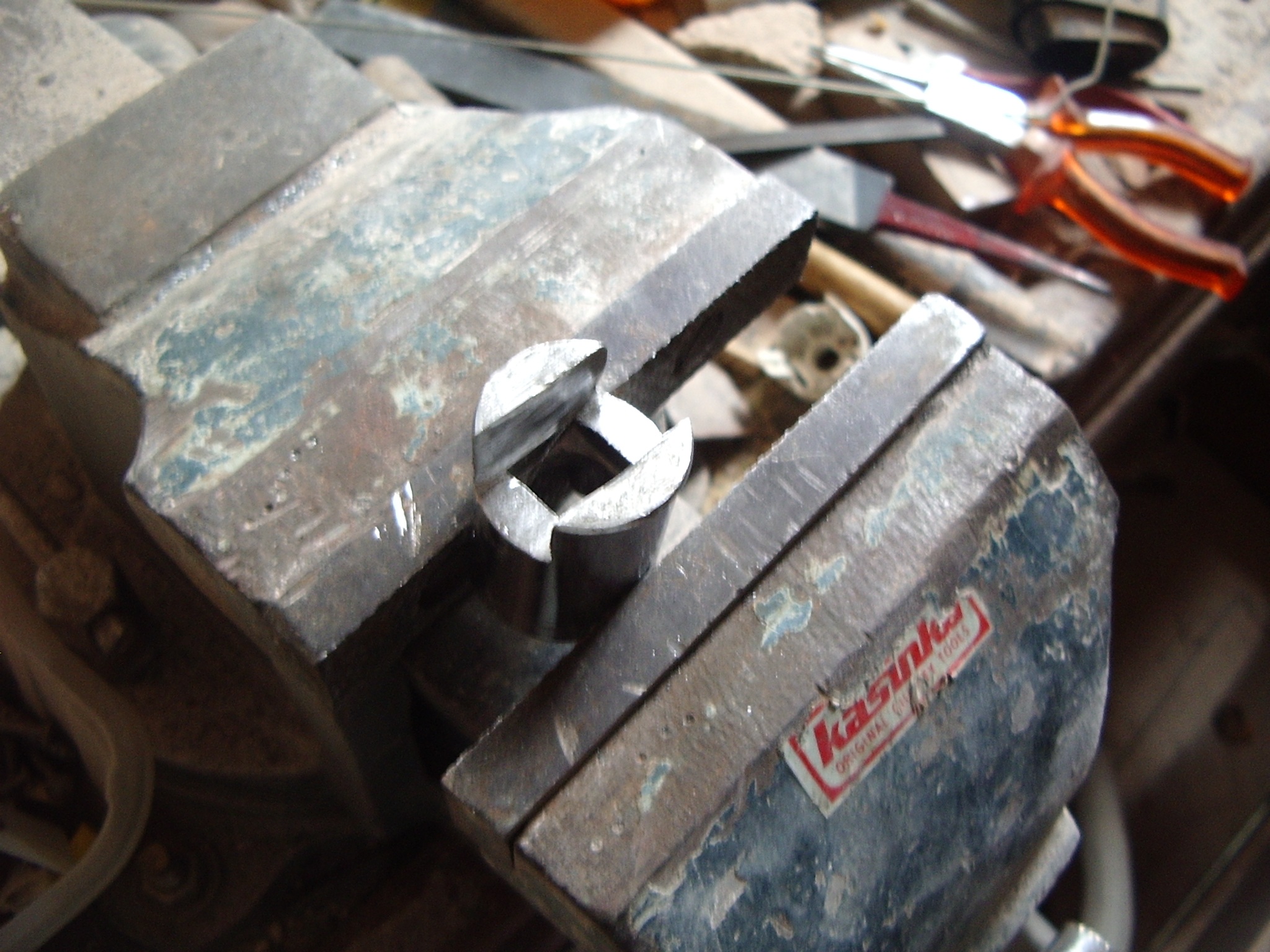

 , en fait ce n'était pas pour mégoter, mais je me demandais pour fabriquer l'outil de compression des ressorts... mais j'ai trouvé cette nuit....un goût de vengeance....

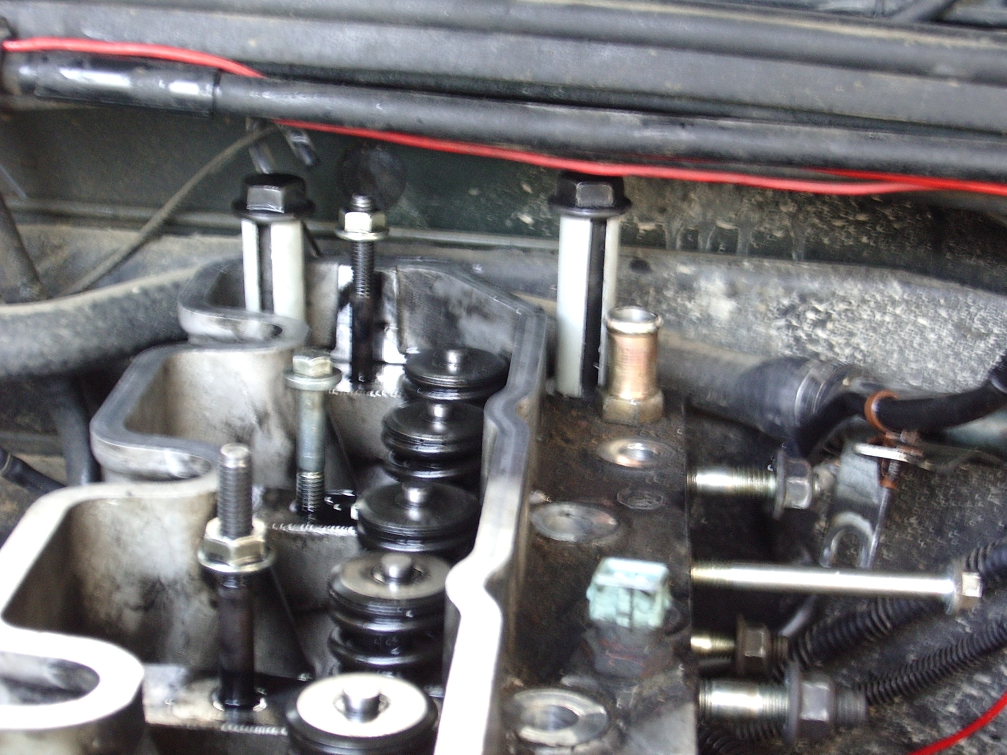

... la vengeance est un plat qui se mange froid... la douille n°19 qui m'a emm**** hier a elle eu chaud aujourd'hui!!
voilà, comme beaucoup d'entre vous avant moi, j'ai eu le plaisir de "tomber" ma première soupape!!
au passage, merci à "je sais plus qui" pour l'idée de l'outil avec une base de serre-joint que j'avais pu lire dans un post

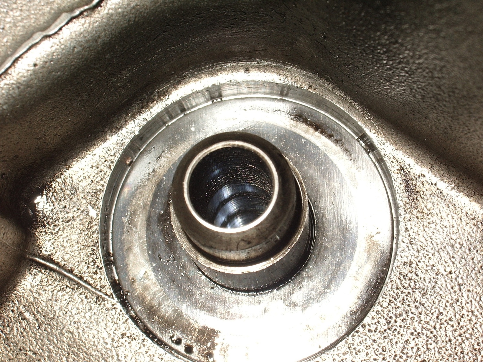

les soupapes d'admission des cylindres 2 et 3 m'ont posé un léger souci; Une fois enlevé clavettes ressort et tout le reste, au moment de les sortir, ne voilà-t-elles pas qui se bloquent au niveau de l'arête entre la dernière rainure des clavettes et le bout de la queue.
La photo est un peu floue, mon appareil est bas de gamme, mais à cet endroit, le métal est maté côté rainure et il vient buter sur le haut du guide
Dans un premier temps, je croyais que la soupape était tordue je n'ai pas fait attention (je m'en suis rendu compte à la deuxième), et j'ai donc sorti la soupape en tirant sur sa tête et en la tournant. Sur la photo suivante, on voit bien les marques que cela a laissé à l'intérieur du guide lors de l'extraction de la soupape.
QUESTION: à votre avis, est-ce que les 2 guides sont bons à changer? et qu'est-ce qui aurait pu arranger la queue de la sorte?

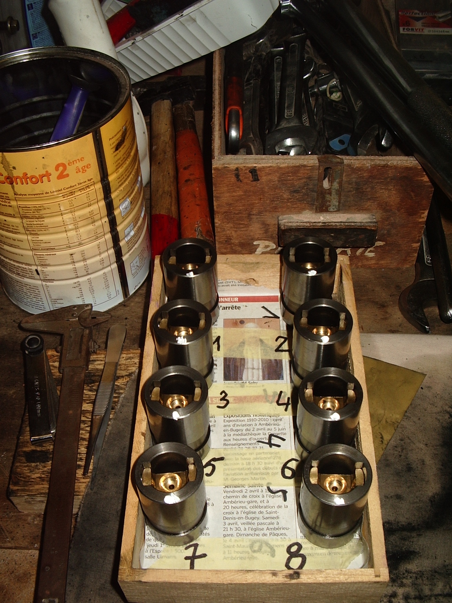

la famille poussoirs avec ses acolytes guides et galets: après vérification minutieuse, pas de fissure, de tonche, de rayure, de marques particulières, mise à part les traces d'usure qui semblent normales sur les côtés des poussoirs, là où ils glissent sur leur guide.
le nettoyage continu....
par contre, pour les traces noires (de calamine??) autour des têtes de soupapes, et des piqures de rouilles autour des trous d'eau, j'hésite encore à me lancer dans l'abrasion....
  j'ai peur de faire des conn****

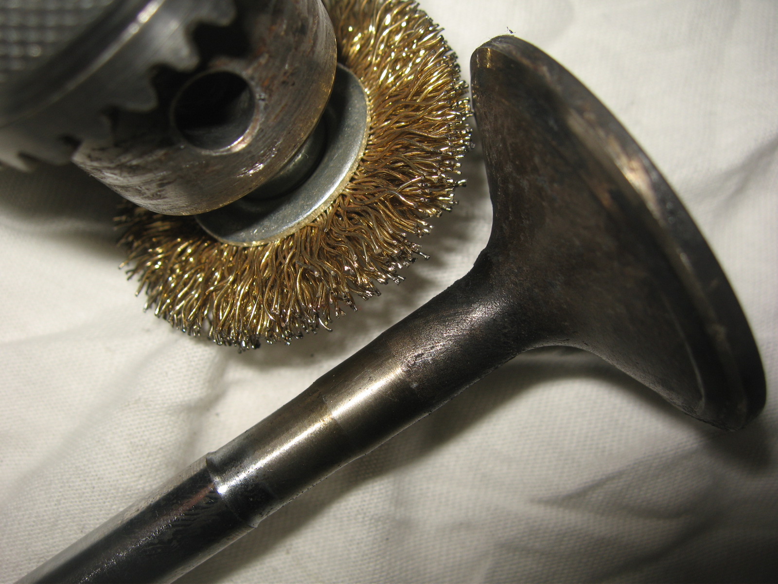

  j'ai essayé avec une éponge à vaisselle, côté bleu, celui qu'on se sert pour ne pas rayer les poëles en téflon, mais à priori, c'est même pas aussi efficace que le chiffon + white spirit.

Les têtes de soupapes ne sont pas en alu, tu peux donc y aller sans trop forcer avec la partie grattant d'un éponge imbibé de solvant. La seule partie fonctionnel est la partie en contact avec le siège et le rodage (avec pâte) fera l'affairecoulisse a écrit : par contre, pour les traces noires (de calamine??) autour des têtes de soupapes,
C'est bien sur le bloc moteur, n'est-ce pas ?et des piqures de rouilles autour des trous d'eau,
A part enlever la rouille superficielle avec l'éponge, tu ne pourras rien faire pour les piqûres de corrosion. Essayer de les enlever, c'est modifier la planéité du plan de joint.

noté pour les têtes de soupapes, mais je pensais et surtout aussi à ces traces-là, faut-il absolument les enlever avant de remonter un joint neuf?The Pater a écrit :coulisse a écrit : par contre, pour les traces noires (de calamine??) autour des têtes de soupapes,
[/quote]The Pater a écrit : [quote="coulisse"
et des piqures de rouilles autour des trous d'eau, /quote]
non je suis toujours sur la culasse

Si cela concerne la culasse, laisse tel quel.
Vérifie la planéité, fait un rodage de soupape si la planéité est correcte, et c'est tout. Ce n'est pas quelques restes de calamine qui changeront grand chose.
Et puis il est tellement facile d'enlever trop de matière d'une pièce en aluminium....

pour ce qui est de changer les 2 guides de soupapes, je crois que la réponse est rapide: d'une je n'ai pas de quoi chauffer la culasse à 120°, de deux je n'ai pas l'outil d'extraction, et de trois encore moins d'une presse hydraulique... je vérifierai donc juste le jeu latéral des têtes au remontage.

Salut, tu vérifies quelles coulissent bien dans leur guide respectif. Donc déjà les deux qui coincent tu fais en sorte qu'elles ne coincent plus, avec un petit touret a meuler par exemple. Elles sont en acier très dure donc à la lime bon courage.coulisse a écrit : (tiens au fait, QUESTION toute bête: pour voir si une soupape est tordue, je veux dire sauf si cela se voit à l'oeil nu, on fait comme avec les tiges de culbu ? on la fait rouler sur un plan?)

aujourd'hui pas trop de temps, j'ai quand même continué de nettoyer, commander mes pièces et pris quelques mesures.
déjà toutes les queues de soupapes ont un diamètre correct, à 0,01 mm près donc c'est déjà ça.
par contre je suis surpris par la longueur libre des ressorts: le manuel annonce 46,28 mm, les miens oscillent entre 47,49 et 47,85 mm !!
  pourtant j'ai bien étalonné le pied et j'ai repris les mesures 2 fois en étant bien à la perpendiculaire des spires.... je comprends pas trop, je croyais que les ressorts avec le temps perdaient de leur détente?.... en tout cas les soupapes du coup ont un bon recul, et cela pourrait expliquer le matage de la queue de 2 d'entre elles que j'ai signalé plus haut?...
du coup avec un léger coup de meule fine de drémel (merci LOLO), j'ai pu effacer la petite arête et maintenant elles rentrent toutes seules dans leur guide
 , et je les ai toutes nettoyé à la lame de rasoir et petite brosse métal de drémel aussi.. elles sont toutes nickel! y a plus qu'à roder et la culasse sera prête à récupérer ses éléments mobiles.
par contre pour la planéité et le retrait des têtes, pas trouvé de règle rectifiée
 , je devrais m'en passer je crois..
