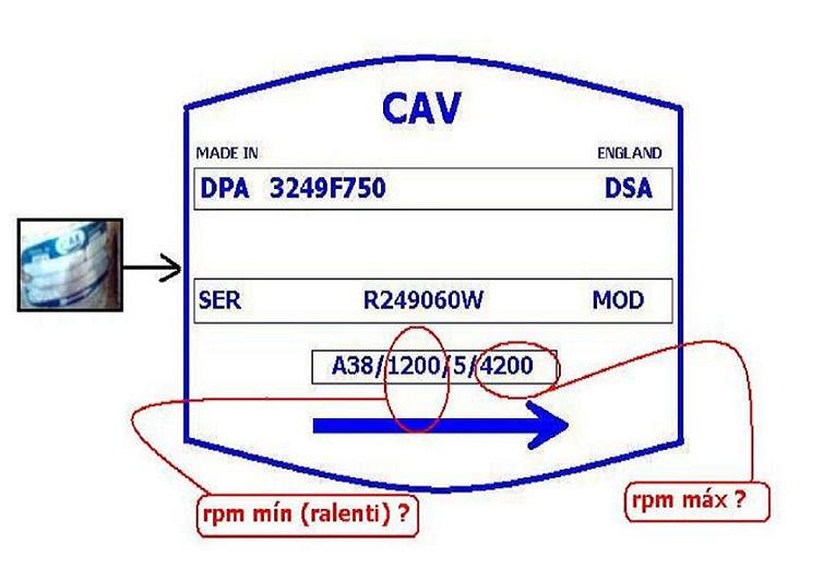

Salut à tous: j'aimerais bien trouver quelqu'un qui saurait traduire la plaque placée sur ma pompe CAV, installée dans la LR -SIII-109 diesel Ambulance
Et plus spécialement si la donnée de 1200 correspond aux rpm minimales, c'est à dire au ralenti, car dans le manuel de la voiture (manuel militaire hollandais) sont indiquées 650 rpm. au ralenti et 4200 rpm. maximum, mais vraiement avec les 650 le moteur vibre de trop, surtout en allumant les phares longue-distance...

Objectivement, 650 tr/min pour un moteur diesel me parait tout de même un peu bas... surtout pour le 2,25 l LR. S'agit t-il bien du 2,25 l LR ?

Je n'ai pas de réponse à ta question mais je suis du même avis, 650 t/mn c'est pas beaucoup pour un 4 cylindres.Mais il me semble que 1200t/mn ferait un peu trop.Je pense que pour ce type de moteur on devrait plutôt être entre 800 et 1000 t/mn.

Selon la doc d'un moteur agricole Perkins équipé d'une pompe CAV DPA, cela se décoderait comme suit :
- 38 = débit en mm3 par coup (débit max)
- 1200 = vitesse de la pompe en t/min à débit max
- 4200 = régime max du moteur à vide
- flèche = sens de rotation
