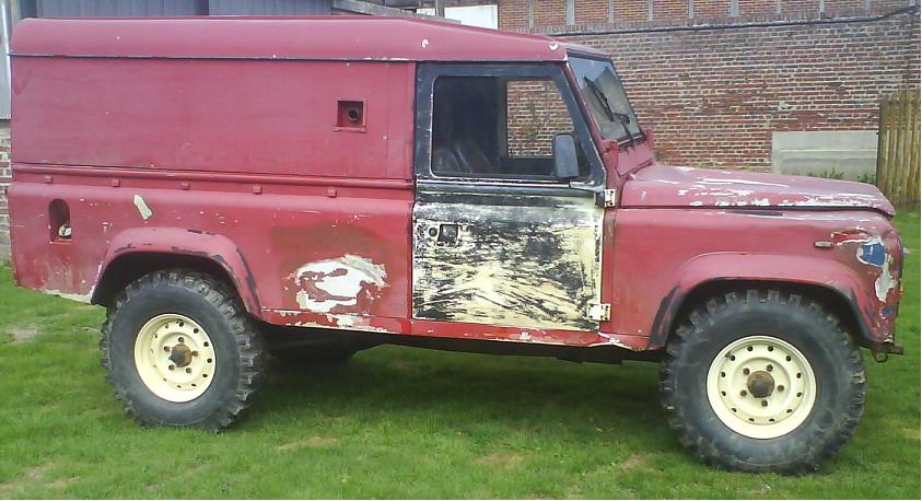

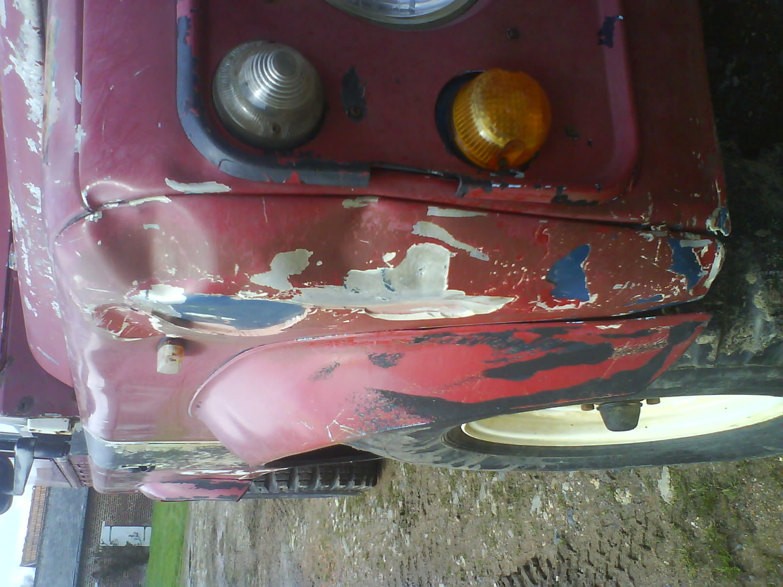

Bonsoir, je me lance dans la restauration d'un land 110 pour mes sorties dans les champs, les bois et faire un peut de remorque!
Il est de 86, il posséde un 2l5 atmo, la caisse est de type fourgon.
Place aux photos!

Je pense qu'il va y avoir énormément de boulot si tu veux faire une restauration.
Est-ce vraiment une restauration que tu veux faire ?
Au fait, il a combien de km ?
The Pater a écrit :Je pense qu'il va y avoir énormément de boulot si tu veux faire une restauration.
bof, j'ai vu pire :mrgreen:
mais peut-être s'agit-il plutôt d'un rafraichissement ? une restauration pour peu que le tablier et châssis soient à reconditionner, l'ensemble sera un travail très conséquent, tant en terme d'heures que de monnaies 8)
mais si c'est un plaisir pourquoi pas ? ...
A l'économie, pièces d'occasions, en faisant toi même, en ayant les outils ou les combines, une fourchette de prix moyen:
Une porte arrière complète 50 à 100€
Un pare choc 20 à 30 €
3 sièges avant 100 à 150€
Une mousse de tableau de bord 10€
Des joints de portes 10 €
Un kit du pro moteur 2,5 D 400 €
Tous les silenblocs 100€
Tous les liquides 100 €
Peinture camion 200€
Un coup de Karcher :wink:
Bon pour environ 1100€ d'après les photos.
État des freins, des la boite et des ponts?
C'est un land qui à fait du raid visiblement feux de pistes et goulotte réservoir supplémentaire.
Bonne petite "restauration" pour l'usage que tu souhaite en faire.
