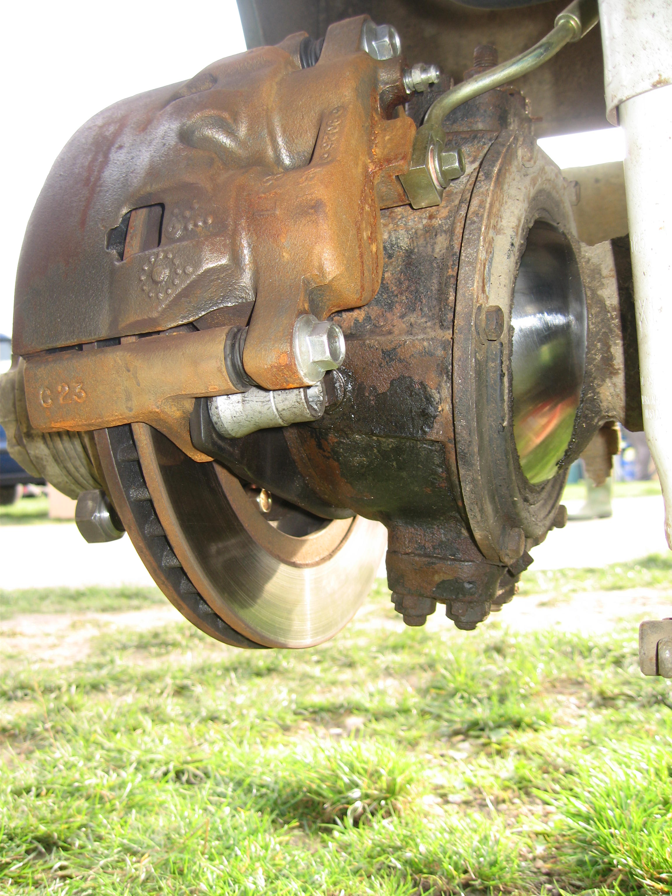

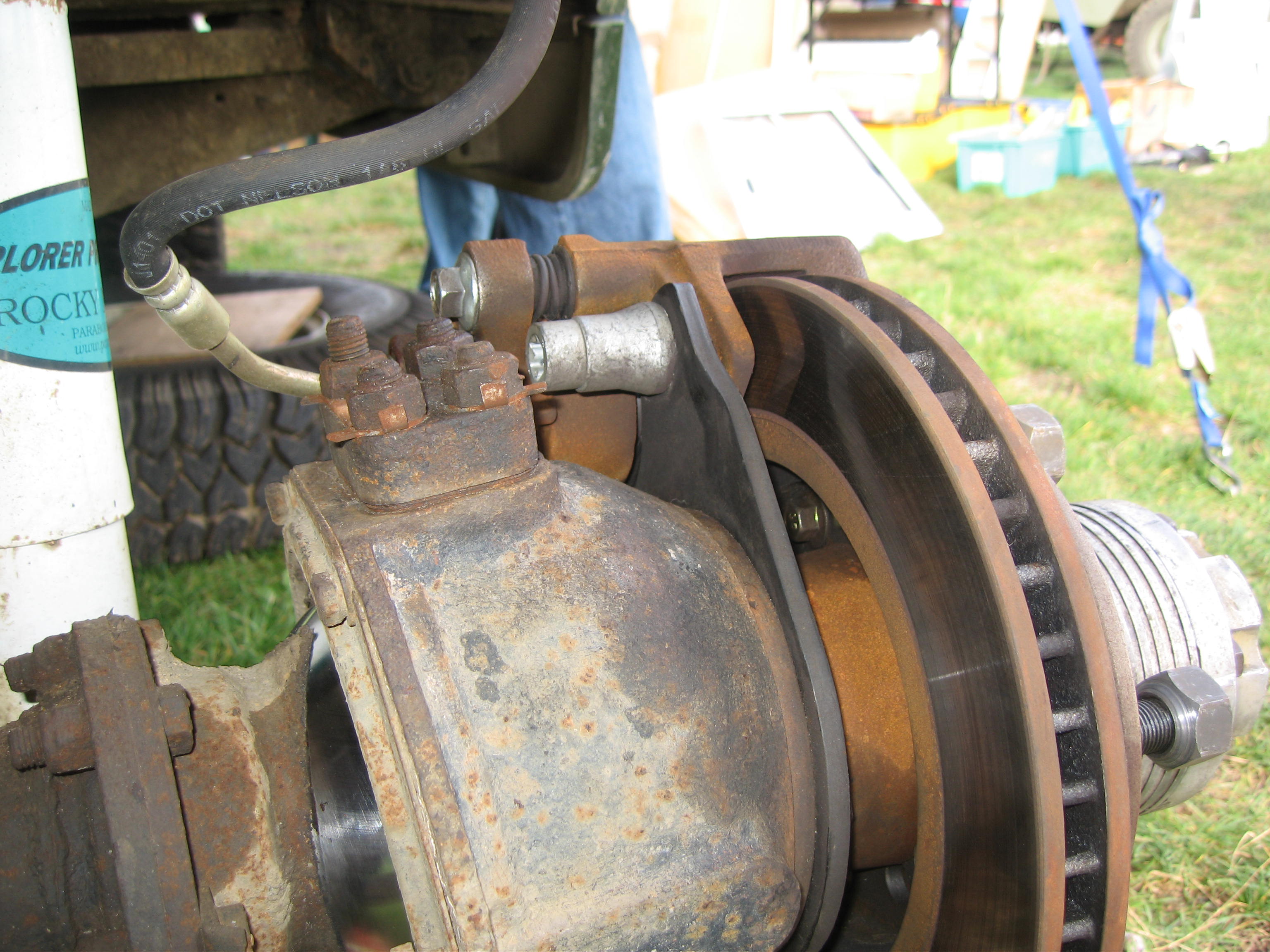

1) Un exemple de transformation : 2)Pour les disques sur le salisburi, faut que je fasse une patte d’adaptation, pour centrer l’étrier sur le disque en le reprenant sur les boulons de fusé, je vais essaié de prendre des photos ce week pour voir !

J'avait pensé aux système de frein complet du disco qui freine mieux que les tambours? Land rover a jammais monté de disques sur ses salisbury?
