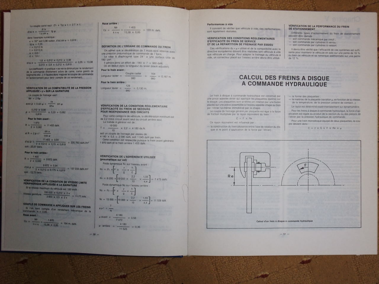

Juste pour vous mettre l'eau à la bouche :lol:
Extrait sur les transferts des charges :
Début sur le calcul des efforts de freinage avec disques :

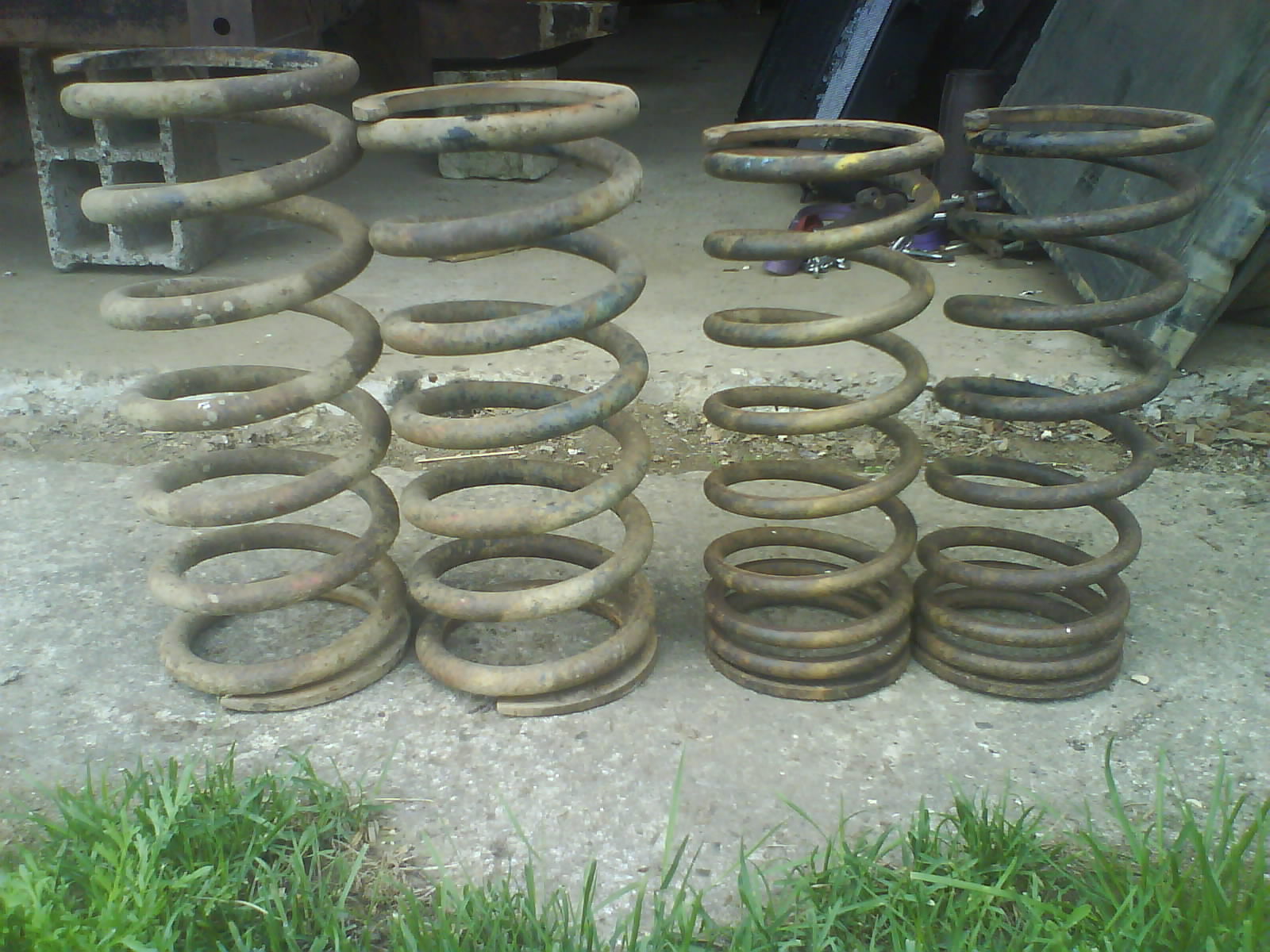

Pour mes ressorts, 22mm de différence a l'arrière et 10mm de différence a l'avant! Que faire?

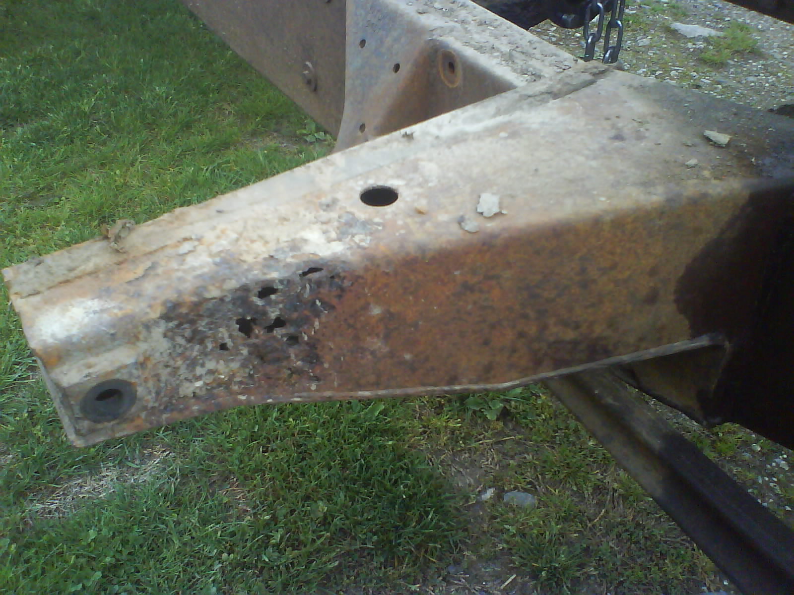

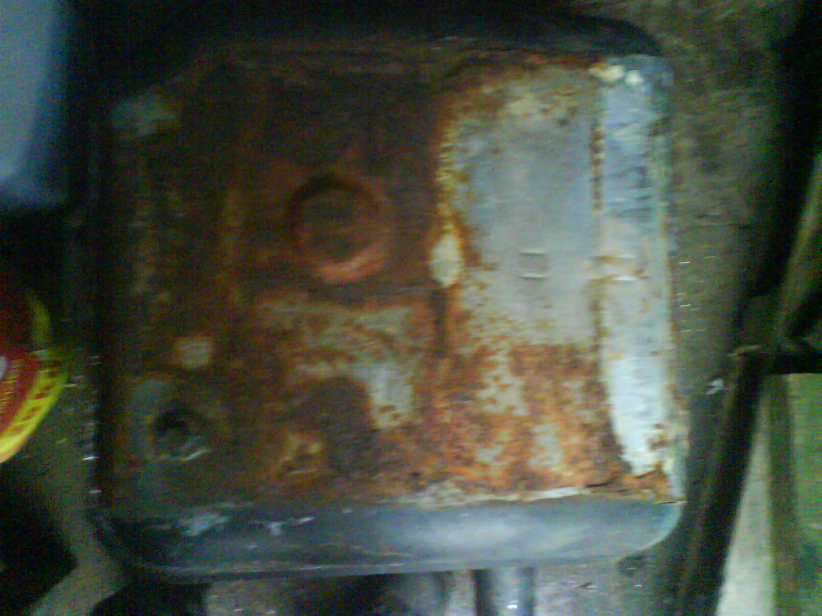

Mon reservoir est bien avancé, on vera au sablage si il y a des trous!

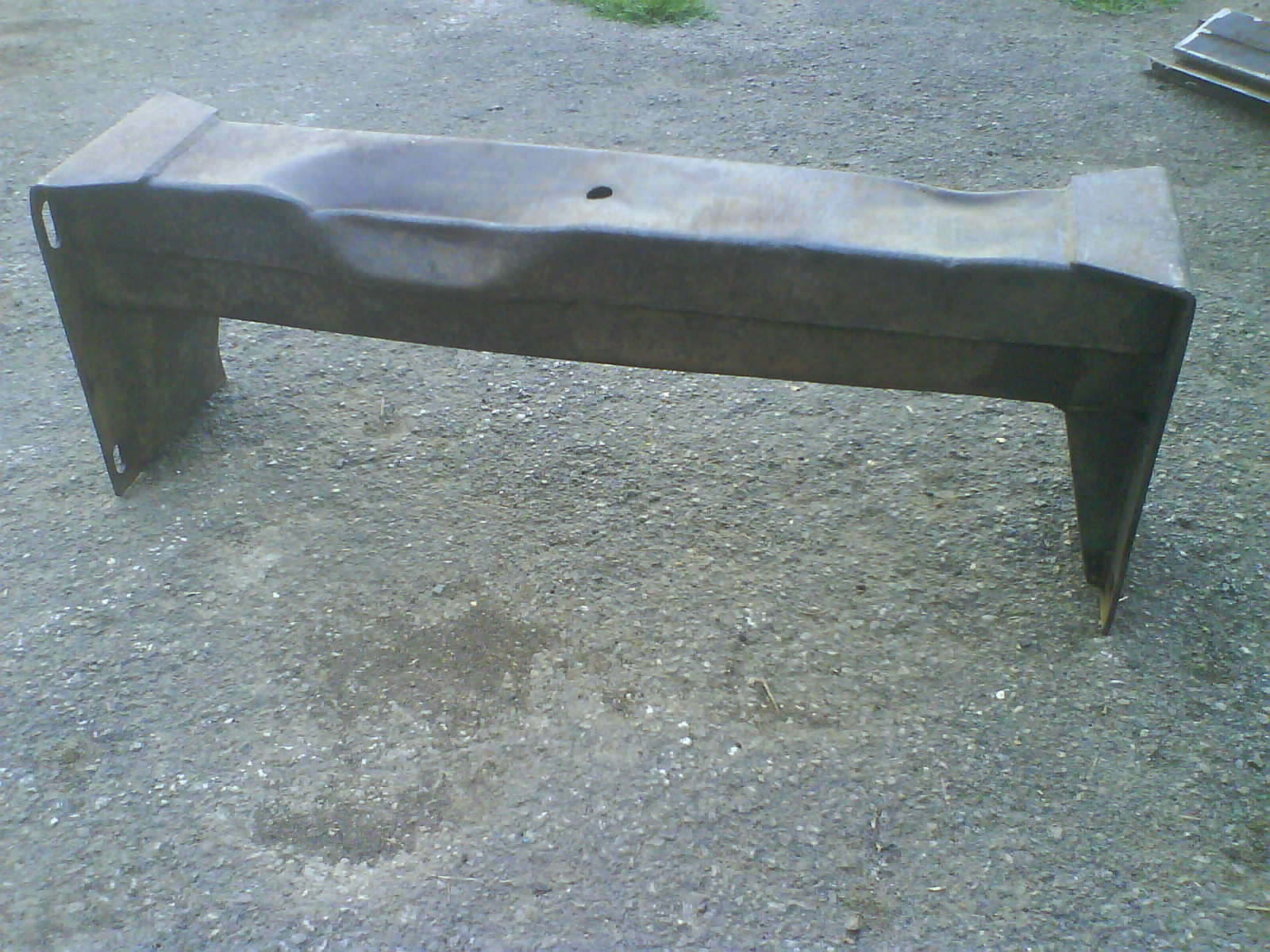

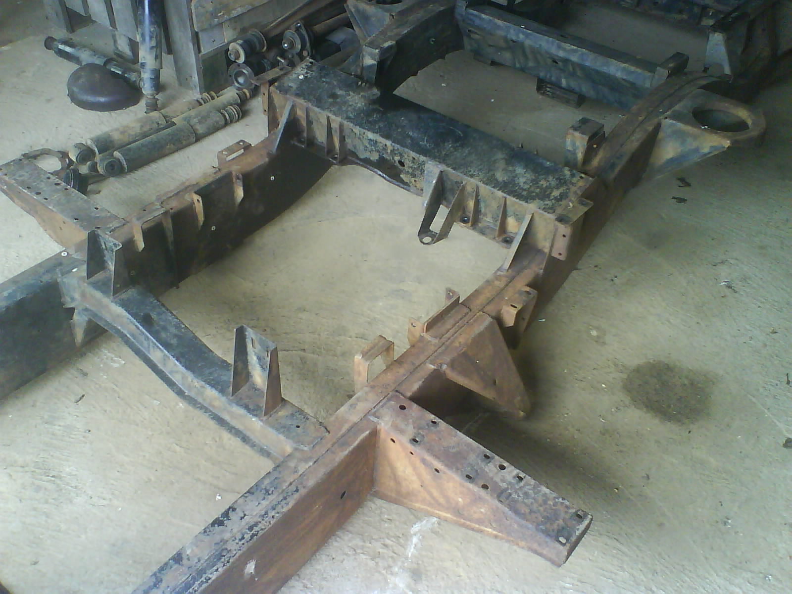

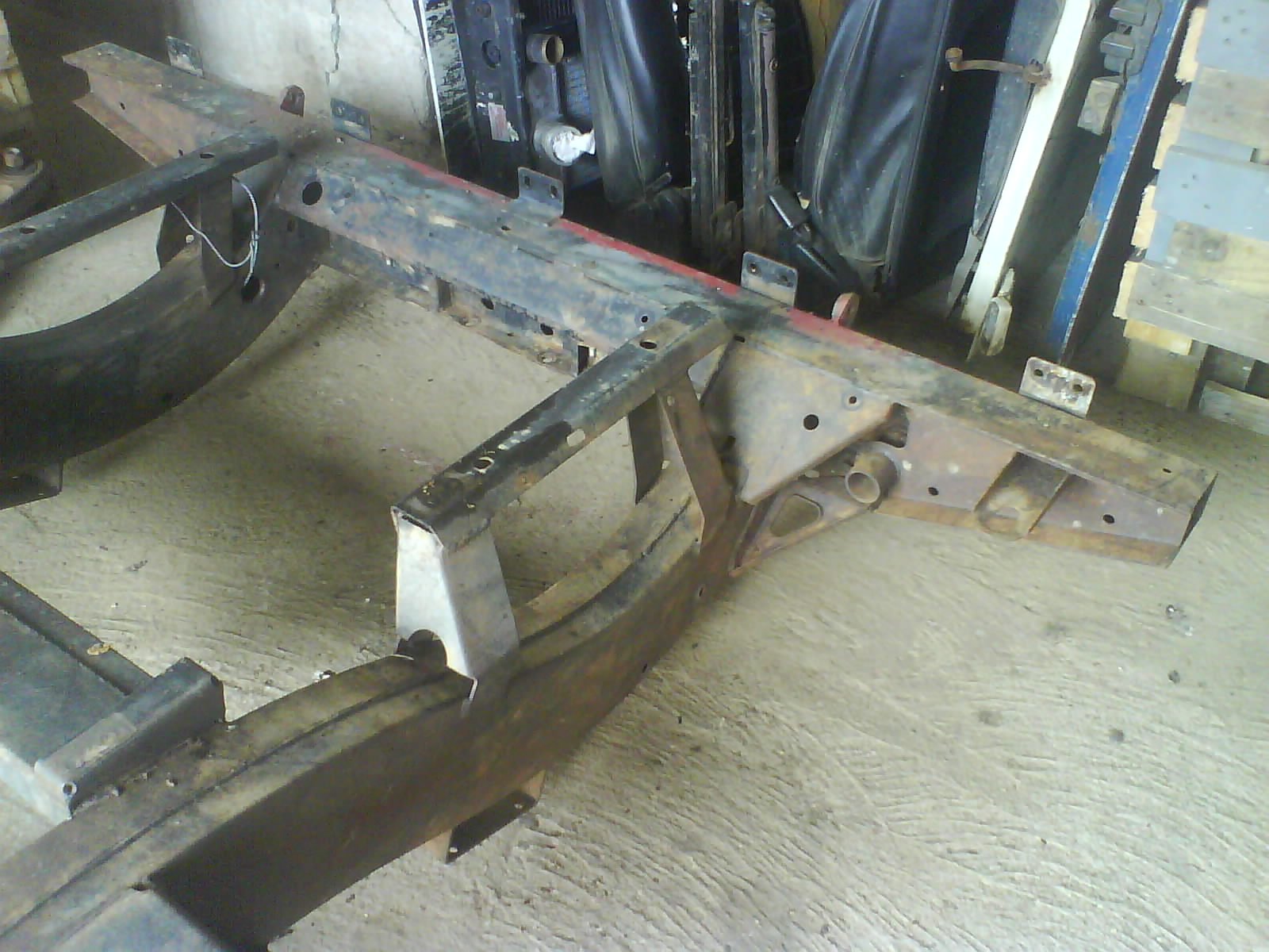

Quelques tofs du chassis!
Pour la traverse, je la resoude demain, je l'ai refaite cette aprés midi!
Messages : 2171
Franchement pour avoir galéré , perds pas de temps avec ton réservoir.... change le.
Les changer.
C'est la corrosion par l'intérieur qui est problématique....

Salut, pour le reservoir je deciderai une fois sablé!

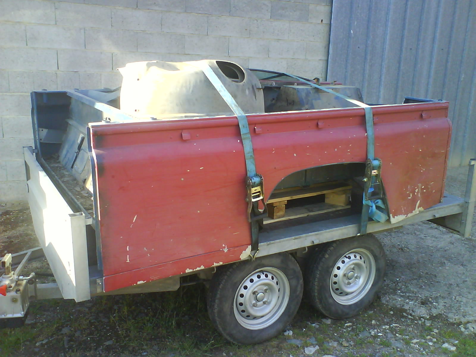

Voici la remorque actuel avec la caisse, le tablier, la caisse sous siège, les 2 ailes, les hard tops et le parechoc. Je les ai lavés à l'eau chaude, avant de les sablés!
Ce soir, j'ai tamisé du sable qui a servi a sablé la maison, il y a un peut de poussière dedans, il ressemble a du sable de mer! Puis je m'en servir pour faire tte la carrosserie?, peut il aller pour le chassis et les ponts ou il faut du plus gros? Du moir genre point P ou brico depot?
