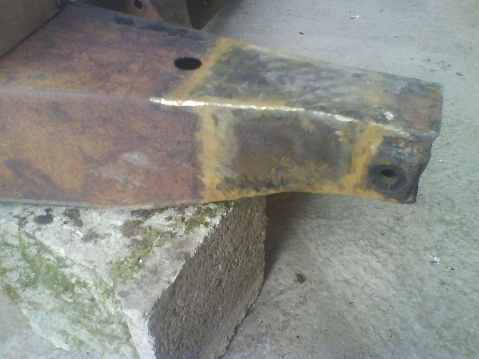

Au passage, ma reparation des supports de tablier.
